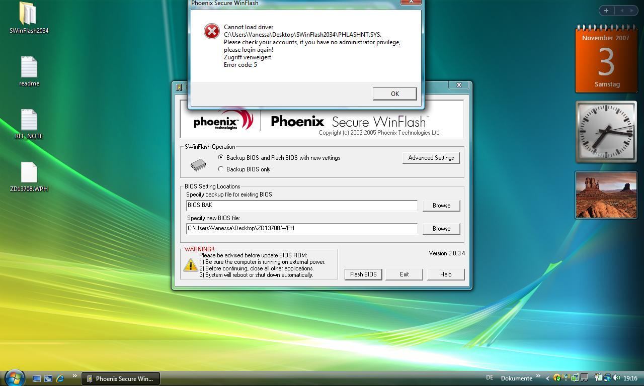

und das wichtigste ist wie bekomme ich das miest bios geflash?????? er sagt error da ich kein admin sei aber ich bin einer das habe ich schon nach geschaut.
bitte bitte helft mir armes verzweifeltes mädchen
so das mit dem flashen habe ich hin bekommen und der fehler meldung. weiss nicht ob ich das posten darf wie ich das gemacht habe da ich dies aus einem anderen forum habe.

so ich habe es hin bekommen das bios zu flashen nach dem ich mir voll admin rechte geholt habe. das mit dem schwarzen bildschirm hat sich auch erledigt habe einfach neu gestartet und habe nun die 1.3 version oben.
