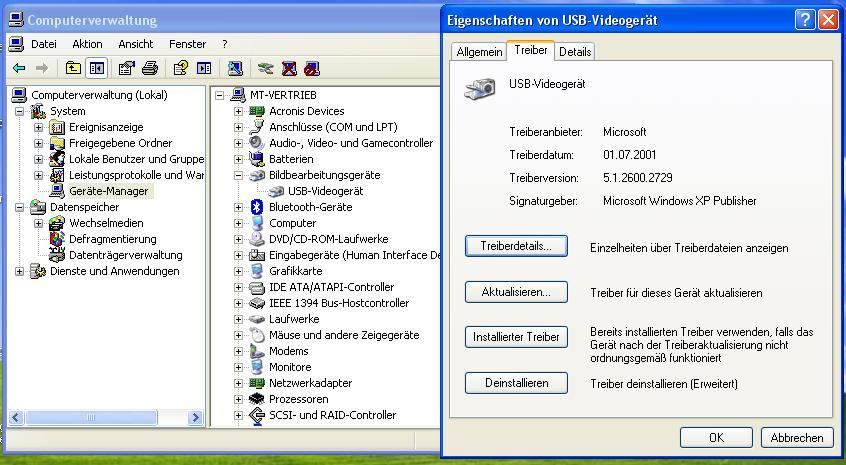

Ich hab auch den originalen von XP verwendet, bei Skype kommt aber trotzdem der Bluescreen.
Kann mir jemand vl nen Screenshot geben, beim mir schaut das ganze so aus.
danke
Sieht eigentlich alles soweit OK aus, jedenfalls kein Fragezeichen bei dir im Gerätemanger zu entdecken. Die meisten hier werden vermutlich auch den Windowstreiber verwenden, da der Acertreiber einen Hardwarekonflikt beim Runterfahren auslöst.
Wie läuft das eigentlich im WindowsMovieMaker? Ist da alles OK oder haste da auch Bluescreens?
Skype hab ich bei mir auch installiert -V3.6.0.216- und da hat bei meinem bisher einzigen Testanruf alles gefunzt. Bin bisher NOCH nicht so der Skypenutzer...

Und der Bluescreen ist seltsam , da Du ja auch die XP Treiber genommen hast, wobei ich nochmal nachgeschaut habe, und die Treiber sind nicht ganz identisch.
Bei mir liegt der Unterschied in der Treiberversion 5.1.2600.2180
und im Signaturgeber.. da steht nur "Microsoft Windows Publisher"
Welche XP Version benutzt Du? Vielleicht liegt hier ja der Hund begraben. Glaube ich zwar nicht wirklich, aber ausschliessen sollte man es nicht.

Hab ne originale Win XP Prof laufen SP2 und alle Updates.

@ max... darin liegt wohl der Unterschied in den Treiberversionen, habe XP Home und du ja XP Pro. Aber das dies zum Bluescreen führen sollte , kann ich kaum glauben ;)
