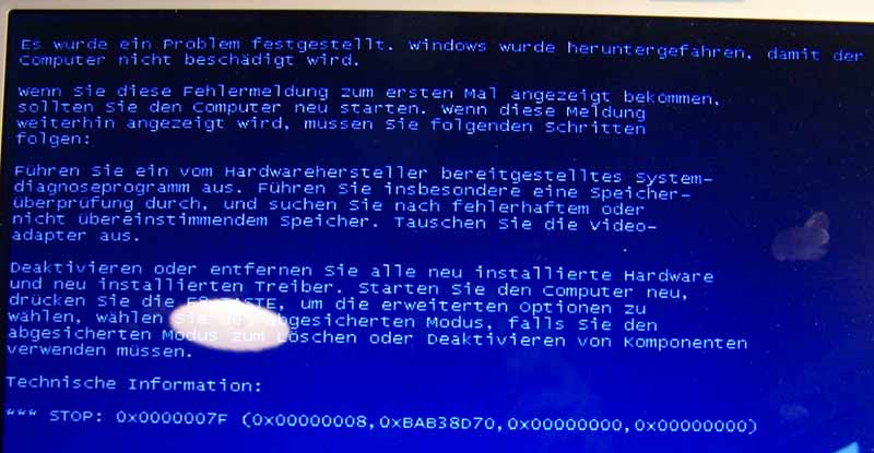

Sodala, hab jetzt das Problem mit dem Bluescreen gelöst. Hab meine Fehlermeldung noch genauer angeschaut. Es war der Audio-Treiber. Hab einfach nochmals den Treiber installiert und jetzt funktioniert alles.

Nach wie vor, Bluescreen
Hab gestern mal die Fehlermeldung mit Skype behoben. Komm mir jetzt schön langsam ziemlich blöd vor, weil anscheinend hab ich 2 verschiedene Fehler.
Denn jetzt hab ich beim Herunterfahren einen anderen Bluescreen mit folgender Meldung:
Hoffe, ihr könnt (bzw. wollt) mir noch helfen

Ja, genau das werd ich jetzt auch machen.
Hoff dass es daran lag, weil bei Windows haben sie auch was geschriebn, dass es ein RAM-Fehler sein kann, und darauf hab ich keine Lust.
Werd mich mal hinsetzten. Sobald ich was hab, bekommt ihr natürlich einen Post, kann aber bis Montag dauern.

ich habe ein Problem bei der installation von Windows XP bei meinen Acer Notebook sobald ich von der Win XP CD Boote und die Instalation mit der Eingabe Taste starte kommt eine Fehlermeldung das keine Festplatte gefunden wurde. Kann das an der versteckten recovery Partition liegen ?
Danke schon mal für eure antworten :-)
Nein , das liegt daran, dass XP keine SATA Treiber für deine SATA Platte des Laptops findet. Da diese auf der XP-Installations CD nicht dabei ist.
Deswegen würde ich Dich bitten, les Dir mindestens die letzten Beiträge durch, denn genau darüber wurde geschrieben. Und um noch mehr Fragen vorzubeugen, lies doch einfach mal den Thread, dann biste für die Installation gerüstet ;)
Sollten dennoch Probleme und Fragen auftrauchen, immer raus damit :coolblue:
