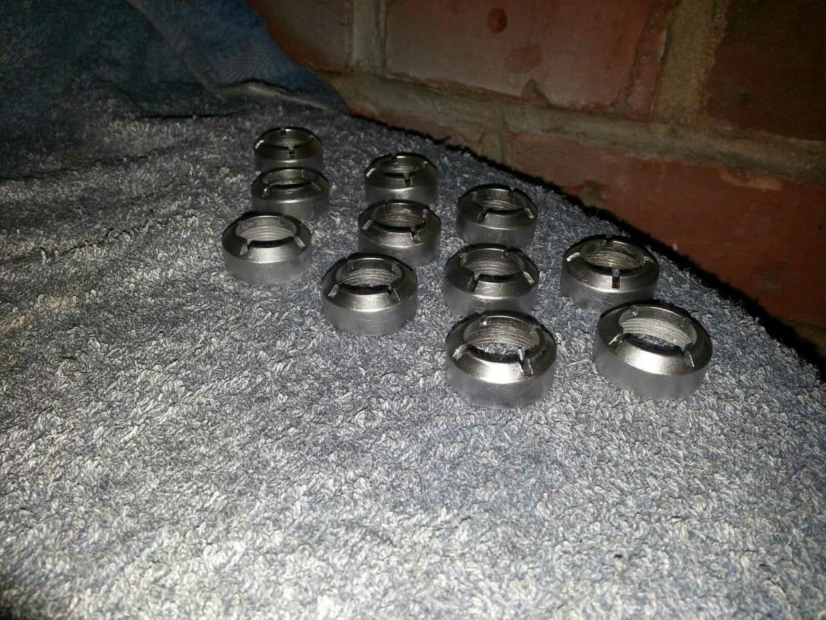

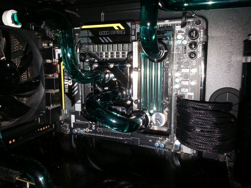

Also ich bin zufrieden mit meinen monsoon teilen...hab zwar auch 4 stk von den klebeteilen da, aber die liegen nur rum weil mir das zu blöd war. Hab meine Anschlüsse noch verchromt im obi style Anhang anzeigen 291552 Anhang anzeigen 291553

Weder noch, dass sind Reserve O-Ringe für den Teil den du in den Kühler/Radi etc schraubst![]()
Genauuu
Ich habe auch dutzendweise Monsoon O-Ring hier rum-fliegen
Nein, aber Monsoon Winkel. Die legen immer 2 extra O-Ringe mit bei obwohl unten (bei dem Gewinde) ja schon einer drauf ist
Der flache O-Ring kommt zwischen die Hülse, die du auf das Rohr klebst, und dem Anschlussteil den du irgendwo reinschraubst. Unten am G1/4 müsste schon ein O-Ring sein, dann sind die beiden Dicken einfach nur Reserve. Die Überwurfmutter bekommt KEINEN O-Ring! Dafür klebst du ja die Hülse auf's Rohr. Wenn da noch ein flacher O-Ring ist, ist der auch einfach nur Reserve.
