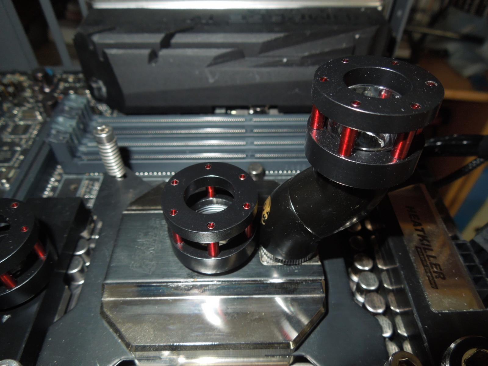

Fuck, die Chaingun Anschlüsse 13/10 sind nicht kompatibel mit dem Heatkiller 3.0. Sie sind zu breit. Man bekommt beide nicht nebeneinander auf dem CPU Kühler festgeschraubt. Selbst der eine Monsoon Economic den ich hier habe passt nicht daneben. Testen die Idioten das vorher eigentlich nicht ? So ein Scheißßßßßßßßßßßßßßßßßßßßßßßß

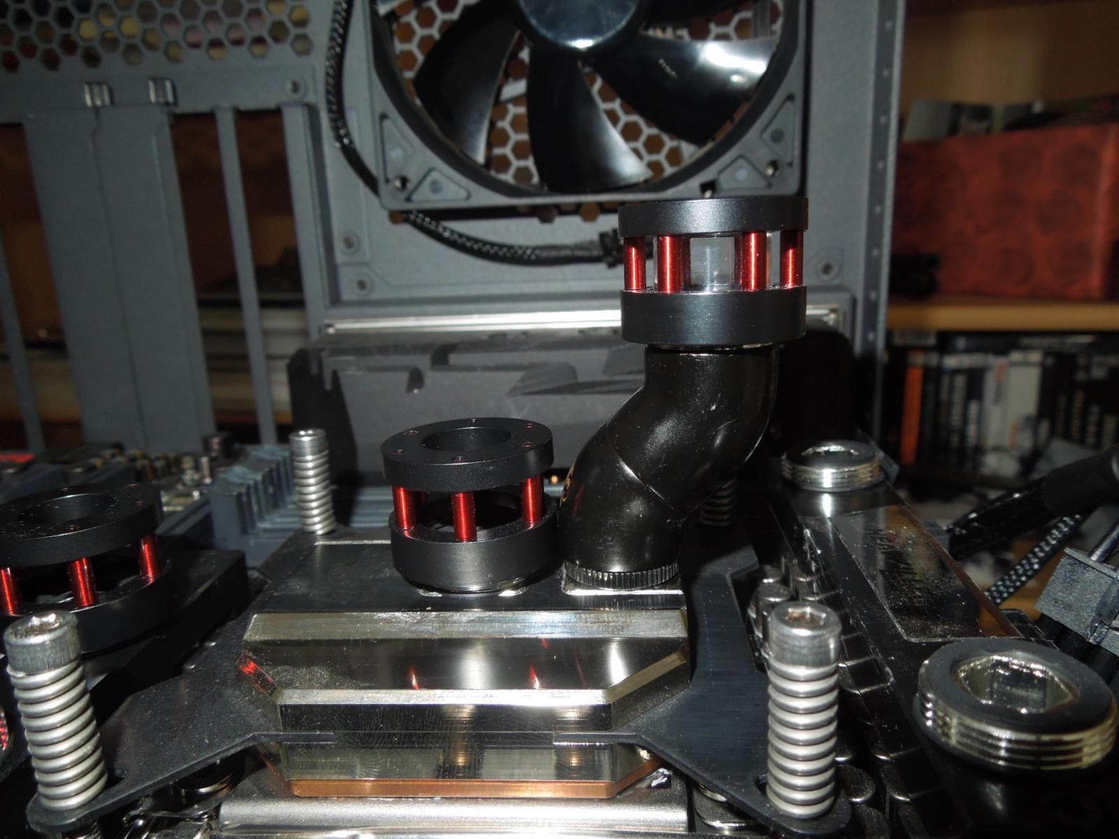

Aber ich habe improvisiert. Nicht das nonplusultra mit dem Bitspower 90er aber es geht.
Na das ist ja mal ein qualifizierter Kommentar... Ich habe hier auch noch einen Kühler rumliegen auf den nur schmale Anschlüsse passen. Lösung: Neuer CPU-Kühler a la kryos oder so ^^
War ja klar das die den "Fehler" von anderen ausbügeln müssen :P
Ach so :) Ja, gleiches muss ich beim Aqualis AGB machen da zwei Monsoon Chaingun nicht nebeneinander passen. Hauptsache es ist nachher alles dicht, sonst wird es teuer :(
Monsoon ist einfach Mist :R
So alt wie der HK 3.0 schon ist... da waren 16/10er und schon gar nicht diese übertriebenen Monsoons so weit verbreitet.

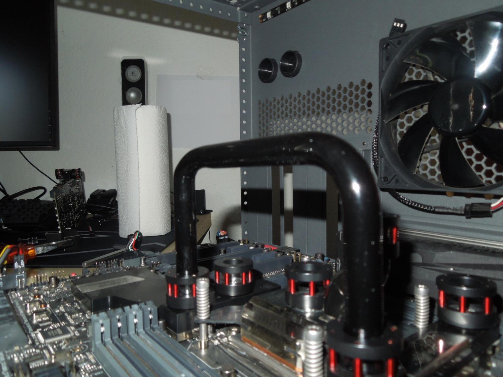

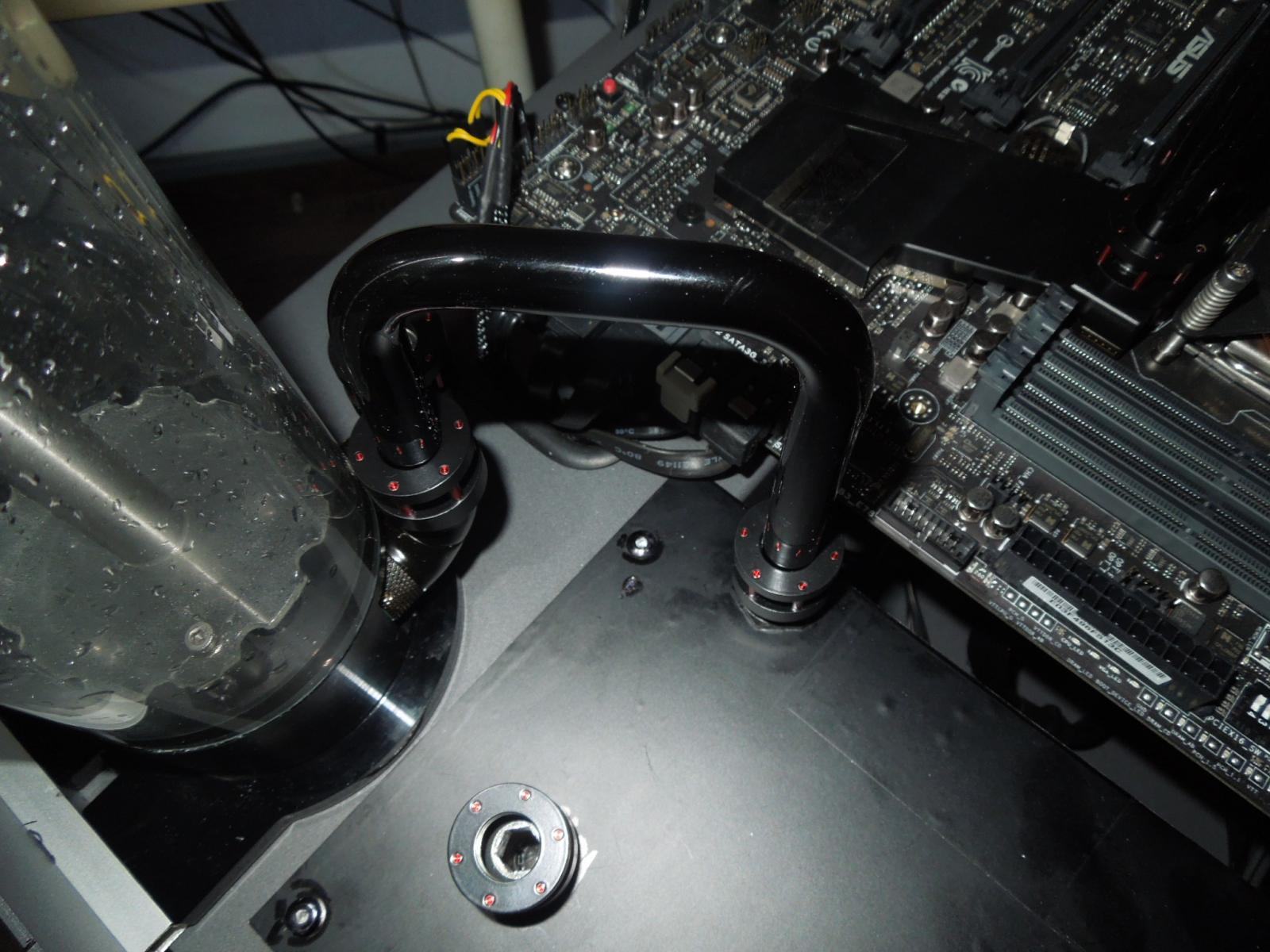

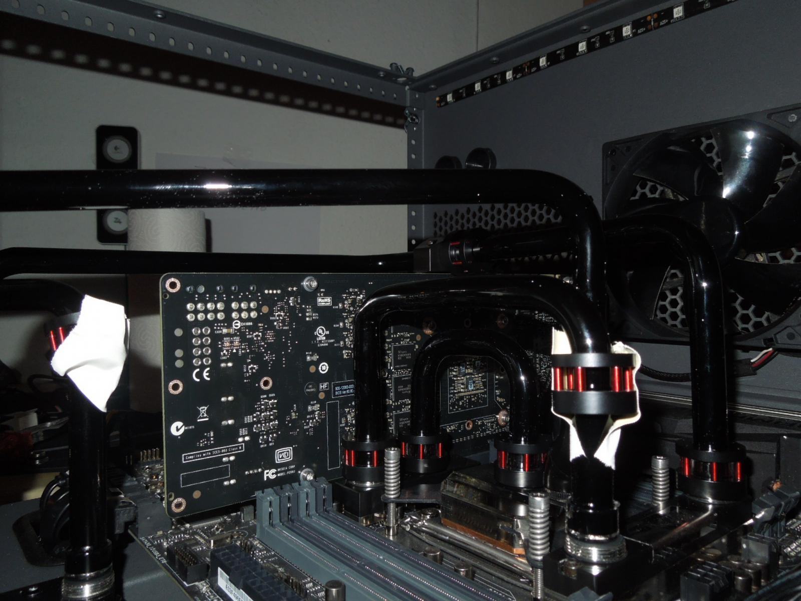

die ersten 60 cm sind schon mal für die Tonne. 3 Biegungen waren top und der 4. fürn Popo. Nachgebogen, knack und das war für den Mülleimer :wall:
Zwei sind jetzt fertig gebogen, kleben kommt später. Setze erst mal zum Anpassen ein.
Du lässt jetzt nicht wirklich den Winkel aufm Cpu Kühler drauf oder,?
Sry aber dat geht ja gar nicht! Die Optik die man durch Tubes bekommt machst du mit einen einzigen Winkel kaputt.

Ich weiß selbst das es blöde aussieht und die Optik schreddert.

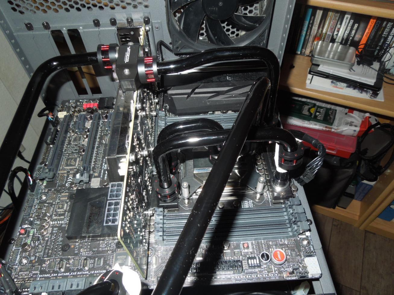

Ich hatte vorher den 16/10er drauf, woher soll man wissen das die Überwürfe der Chaingun so fett ausfallen. Und jetzt noch mal neue Anschlüsse ? Nein danke, ich warte auf den HK 4 und biege dann lieber nochmal eine Röhre neu.

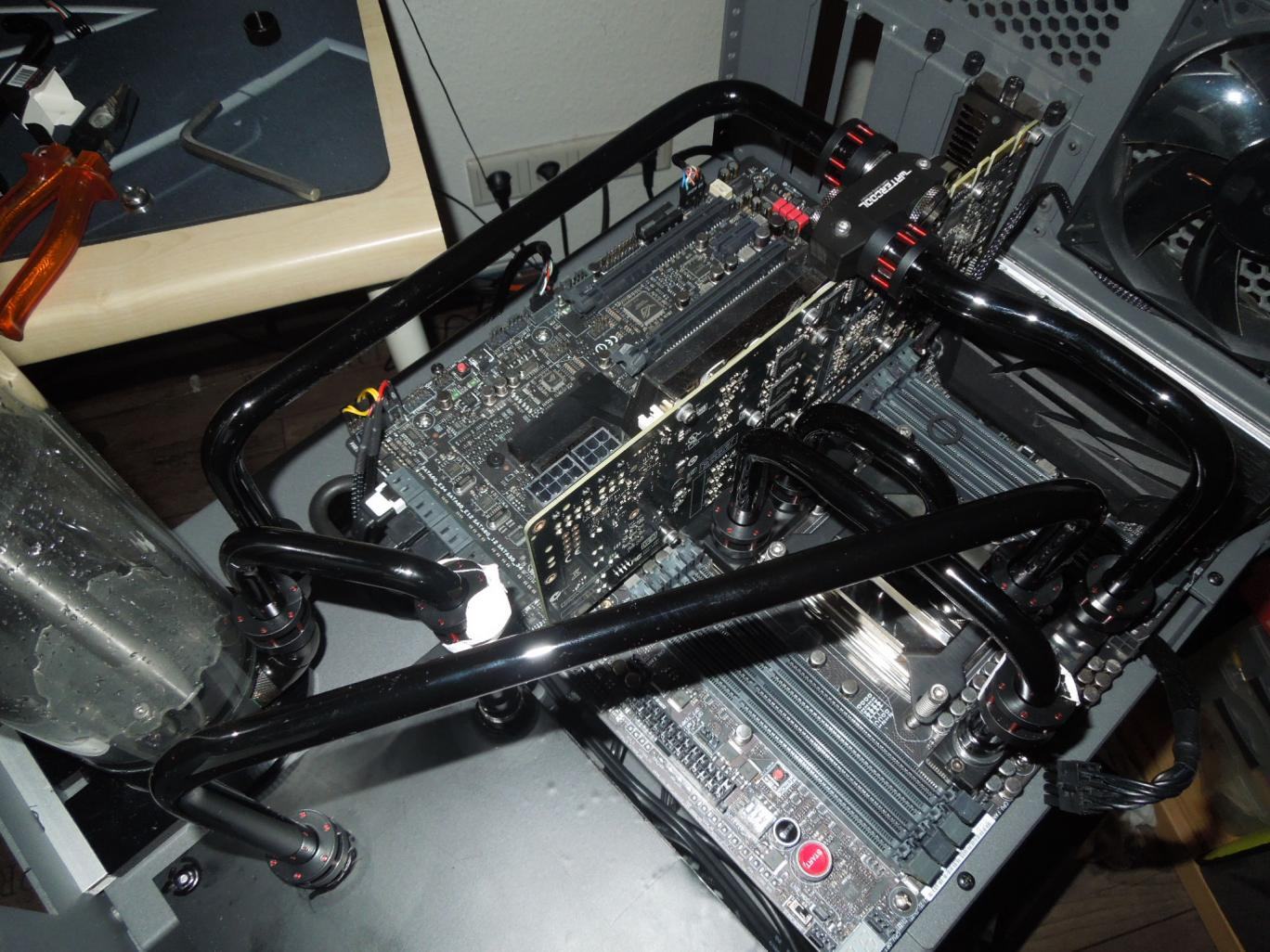

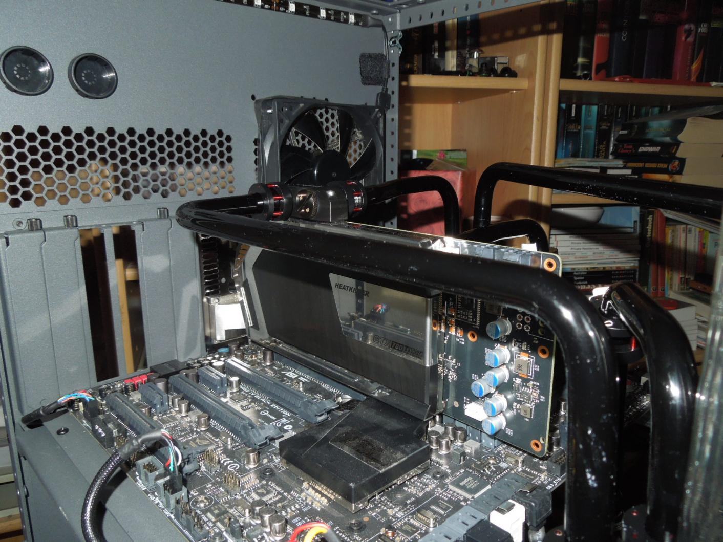

alle mal provisorisch drauf gesteckt. Geklebt ist alles.
Sieht gut aus. N bisschen "unharmonisch" wirkt für mich das lange Rohr das vom Board schräg in Richtung AGB geht.
Irgendwie wuerd ich das anders machen. Genau weiß ich es auch noch nicht^^
Aber vielleicht fehlt da irgendwie noch n Knick bei dem Rohr. Bitte nicht als meckern verstehen. Ist irgendwie so ins Auge gesprungen. Ansonsten siehts wirklich gut aus.
Da fällt einem erstmal die Größe der Anschlüsse auf. Das sind ja echt große Teile. ^^
