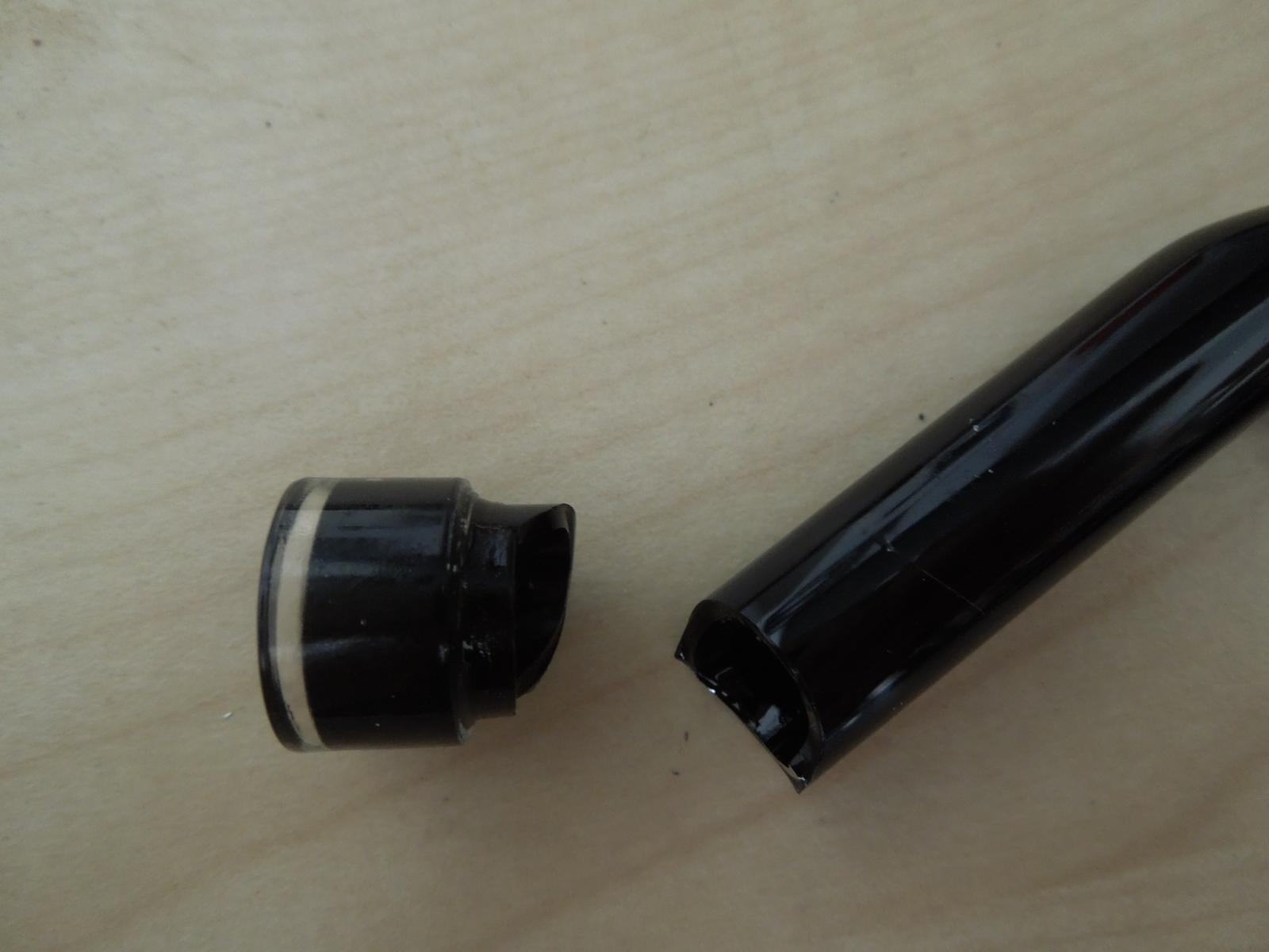

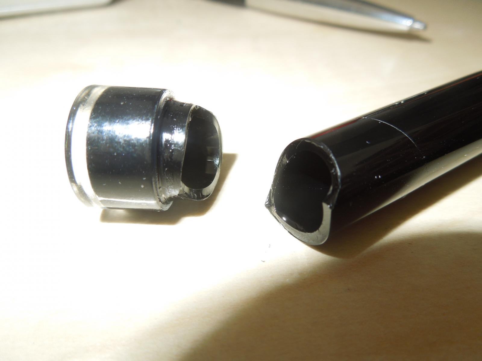

Das ist ja mal gerade ziemlich scheiße gelaufen. Acrylrohr angesetzt, vielleicht zwei Gewindegänge angeschraubt ( noch nicht fest) und knack. Gut das es zu diesem Zeitpunkt passierte und nicht erst morgen oder überhaupt im laufendem Betrieb. Das wäre böse ausgegangen. Hmmmmmm, das ganze Rohr ist porös. Man kann an jeder Stelle anfassen und es ohne Kraftauwand brechen. Hmmmmmmmmmmmmmmmmmmmmmmmmmmmmmmmmmm
Ich halte langsam echt gar nichts mehr von diesen Dingern :d vielleicht ist Schlauch ja doch die bessere Sache
Gewinde rein schneiden, hält bombig ;)
Hätte ich auch nicht gedacht.
Aber das mit der Kleberei ist ja echt der absolute Müll, mit etwas Pech brauchst jetzt nen neuen "draufkleb tube" für unfassbar günstige 3,xx € :lol:
ich kriege auch Bedenken, aber mehr was die Qualität der Rohre von Monsoon angeht.

Ersatz habe ich hier liegen. Nur jetzt wieder biegen, kleben, aushärten und da sind wieder 4 Stunden Warterei angesagt.
Die Monsoon Rohre sind ok, andreef hat sie in Betrieb
In dem Produktvideo von monsoon wird auch das Biegen erklärt, es kommt darauf an, so wenig wie möglich Spannungen ins Acryl zu bringen, evtl. liegt da schon der Fehler bei dir. Zudem wird dort nichts von tempern etc. gesagt, der Kleber muss halt für Acryl sein und meistens sind das UV Kleber.
Ich gehe eher von einem Anwendungsfehler aus. Zu warm/zu kalt, zu schnell gebogen, what ever... Aber es geht mir darum, dass so was immer passieren kann und dann bricht das einfach irgendwann im Betrieb. Ist mir zu heiß. Kupfer oder Schlauch ist wohl die sicherere Alternative...
