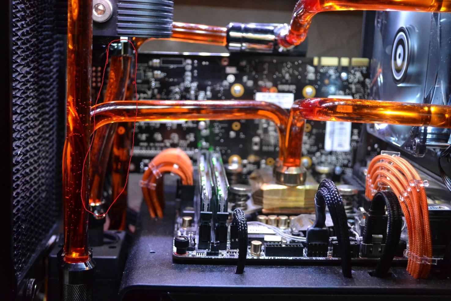

hier mal ein bild von meiner alten mühle
der neue look wird schwarz-gelb sein wegen dem MSI x99 Xpower board weil wird nicht umgebaut. Meine frage , wie sollte ich die Anschlüsse und Rohre verlegen vom 1. Ram Kühler zum CPU Kühler und 2. Ram Kühler, finde kaum Platz für die Rohre oder was meint ihr?
