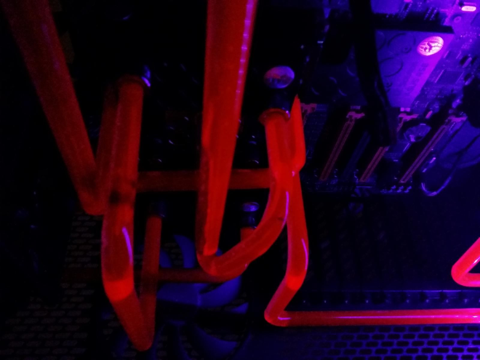

Ich habe heute die rohre für mein system gebogen und wollte die rohre morgen tempern.
Was gibt es da zu beachten?
Habe 12/10mm, 2 stunden in den backofen bei 80'C?
Müssen die rohre trocken sein?
Wenn du die bei RT abkühlen lässt ohne Lüfter oder in Wasser eintauchen sollte sich das Acryl auch so entspannen, habe meine nie ausgehetzt.
Aufheizen zum entspannen ist nicht notwendig. Man muß halt beim montieren vorsichtig sein,
da das XT-Material von Haus aus spröde ist und die 12er Rohre nur 1mm Rohrwandung haben.
Bei 16/12er die halten mehr aus, haben ja auch die doppelte Rohrwandung.
In größeren Cäsen find ich 16er Acrylics gar nicht mal so verkehrt. Aber wie immer: Geschmackssache

Also ich habe von HBHolzmaus die 12/10er Rohre, mit EKWB HDC Fittings.... ich habe mit einer Metalfeile 1mm im 45 Gradwinkel die Rohre entgratet und mit 1200er Papier feinst säuberlich geschliffen.... ein Tropfen dest. Wasser auf den inneren O-Ring und die Rohre ließen sich ganz normal draufstecken... natürlich musste ich etwas Wackeln und dann sind sie sauber reingefluscht ^^.
Aber ... hätte ich NICHT erwartet. Nachdem ich die Schraube festgezogen habe per Hand... das hält dermaßen... unglaublich... Sofort alles Dicht und ja.. hebt halt ;)

Ich habe meine beiden as XT´s direkt angebunden. Leichte Vibration ist natürlich vorhanden... wird aber meiner Meinung nach relativ wenig "übertragen". Hätte ich nochmals die Wahl bzw. bei meinem nächsten Build (liebäugle mit dem Caselabs TX10 ;D) würde ich das nicht nochmals machen. Pumpe(n) korrekt verbauen was weis ich.. und dann mit Schlauch an eine "Übergabe" auf Acryl.
Wofür möchtest du dir einen Server Schrank hinstellen =D
Ich muss mir das mal überlegen mit dem Schlauch - Dann müsste ich auch wieder bestellen und dann werde ich dieses Wochenende auf keinen Fall auch fertig =/ Spielt gerade auch irgendwie ne Rolle in meinem Kopf
Naja der 900D ist schon sehr riesig... untern Tisch stellen passt zwar, aber nur noch 2cm frei und der Radiator oben kann nicht richtig "atmen". So nen Gehäuse an der Seite... is doch schon sehr sehr geil ;D.. Haben hier im Büro auch noch 2 24HE Serverschränke, wo ich schon am überlegen war hehe.
Also wie gesagt, direkt an die Pumpe... machbar, läuft, keine Probleme... machs doch einfach fertig und falls es dann doch störende Vibrationen gibt... nacharbeit ;)
