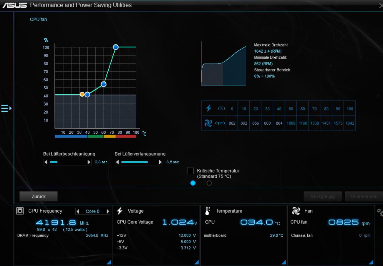

da die drehzahl gemessen wird, kann dann das BIOS das tastverhältniss so lange ändern bis die drehzahl stimmt, wenn der lüfter das annimmt. bei meinem CPU lüfter kann ich das im asus board testen. allerdings langsamer als 860 rpm läuft der nie was aber ok ist. bei meiner gigabyte sind die lüfter an sich gut und sind ziemlich ähnlich laut bei 1200 rpm wie wenn ich meinen cpu lüfter mit 1200 rpm laufen lasse. mir ist das aber schon zu laut. 1070 rpm ist noch gut und unhörbar. bei meiner 4070s lassen sich die lüfter nicht weiter runterregeln als 1200 rpm. da haben die falsche lüfter verbaut nehme ich an, denn laut spezifikationen und support sollten 1000 rpm im silent mode gehen. die karte hat neben den power stecker einen kleinen schalter. damit ändert sich die untere drehzahl die man einstellen kann. aber bei meiner karte ist der schalter nutzlos. 2 drehen nicht unter 1250 rpm der eine geht auf 1150 runter.
das ist mir übrigens schonmal bei ner anderen karte aufgefallen, liegt das evtl an der konstruktion, also wenn einer der lüfter entgegengesetzt dreht, führt das dann unweigerlich zu vibrationen, weiss das vielleicht jemand ?
am besten die lüfter mit fixed drehzahl bei allen GPU drehzahlen mal lassen zum testen, damit man merkt ob lüfter oder coil whine oder backplate whine. wenn man was von lüfter hört mal den kühlkörper angefasst oder das mainboard an vielen stellen ob sich was ändert ?. vielleicht schwingt was mit. bei mir mit neuem netzteil pfeift die backplate bei hoher last. kann man durch etwas schaumstoff zwischen cpu kühler und backplate beheben. aber ich werde bald ein bequit 500 black gehäuse haben, da werd ich hören ob dämmung wirklich was bringt und ob 1200 rpm dann auch unhörbar werden
wenn es trotz allem bei der gigabyte karte klappert dann sind die lüfter defekt. oder gigabyte hat bei mir neue lüfter die zwar nun weniger klappern aber dafür nicht so wie es gedacht ist auf 1000 rpm runtergehen :-)
dort sieht man den schalter. rechte stellung und rebooten, dann ist silent mode aktiv. Durch das ATX 3 netzteil mit 12 pin anschluss also ohne den gigabyte adapter, lässt sich das kabel nun gut biegen und passt auch in schmales gehäuse ohne dass kraft auf den stecker wirkt wenn man den deckel schliesst
