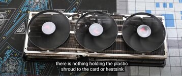

Hab die Karte auch seit gestern abend, ist halt ein Pastikbomber :d Dünnes Plastik, viel verdeckt, dadurch aber auch recht leicht
shroud lässt sich auch nicht ganz so einfach entfernen
Kein Kontakt der Backplate zum PCB
Bis auf die Lötstellen auf der Rückseite des Chips ist mir aber nix aufgefallen, was ernsthaft "schlecht verarbeitet" wäre

ich wollte den Kühler mal vermessen und schauen ob man da andere Lüfter verbauen kann. Die PNY hat da so komische Lüfterhalterungen auf dem Kühler.

Moin, nein habe ich bisher nicht. Die Shroud ist von innen verschraubt, d.h. man müsste erst die Backplate entfernen, um überhaupt ordentlich ran zu kommen. Das wollte ich mir bisher nicht an tun, bzw. erst, wenn sie hinsichtlich Spulen "perfekt" wäre. Ist mein Sample leider nicht vom ersten Test her.

Danke für deine Info, als ich mir das angeschaut habe, hat mich das genauso erstmal abgeschreckt. Neue GPU, Garantie und noch mit mal eingebaut bzw. getestet. Wenn ich das bei YouTube richtig
gesehen hab bei einer PNY RTX 4090 XLR8 OC, muss man die komplett auseinander bauen, da kommt man von der Lüfterseite leider nicht ran.
Ich bastel ja gerne und die Karte bleibt auch, mal schauen.
