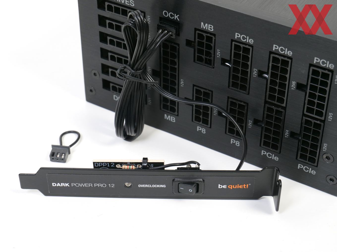

Hast du am be quiet! Dark Power 12 1000W zwei Rails (12v3 und 12V4) und das be quiet! 12VHPWR BC072 Power Kabel verwendet? Rail Aufteilung im Bild unten zu sehen.
Wenn du nur eine Rail verwendest also 2x 12v3 oder 2x 12v4 kann das Spulenfiepen verursachen.
Du kannst das Netzteil auch auf Single Rail mit dem Overclocking Jumper oder Schalter umschalten, auch hier sollte kein Spulenfiepen auftreten.
Den OC Schalter am Netzteil nur betätigen wenn der PC aus und vom Strom getrennt ist, ansonsten kann im eingeschalteten zustand das Netzteil und die PC Hardware zerstört werden.
Wo befindet sich der OC Schalter am Netzteil? Ich habe auch ein be quiet! Dark Power 1000W Netzteil mit dem neuen 600W Stecker.
Bei mir lag im Karton eine Slotblende mit dem Schalter bei
Besten Dank ja die blende habe ich noch im Karton gehabt. Um ehrlich zu sein habe mich immer gewundert wegen der blende. Werde sie mal anschließen und verbauen und schauen was bei der 13er Version passiert. Ob der fiepen komplett weg ist oder schlimmer wird. 😏

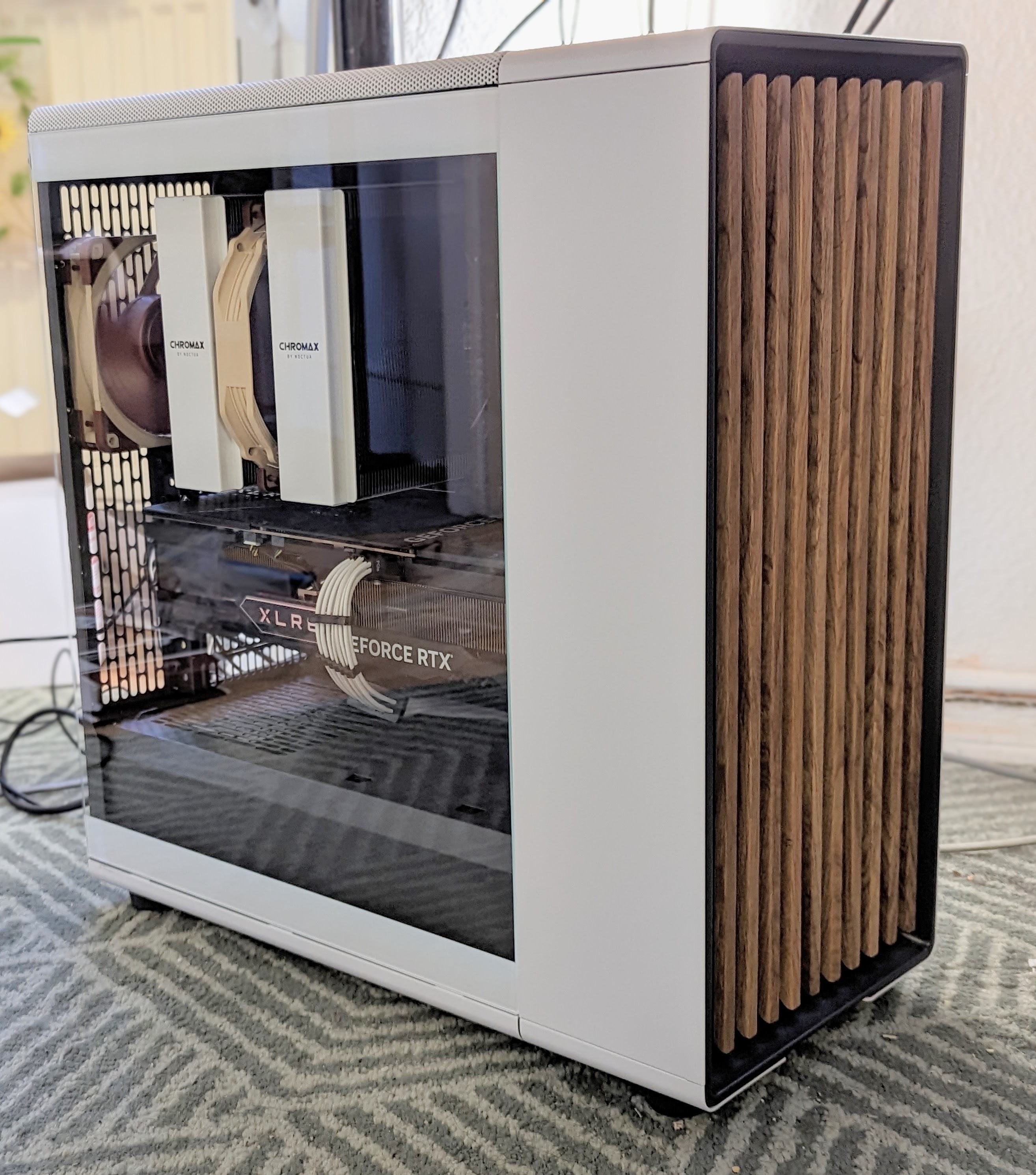

Karte: PNY RTX 4080 XLR8 Gaming Verto Epic-X RGB OC
Fiept: nein
Rasselt: nein
Kühler: original
Location: Auf dem Schreibtisch, ca. 0,50 Meter entfernt von mir.
Netzteil: Enermax Revolution D.F. 850W mit Nvidia Adapter 3x 8-PIN.
Kurzer Eindruck: Schallgedämmtes Fractal Define Gehäuse. Lüfter sind bei 30-40% unhörbar.
Geringe bzw. hohe Auslastungen und FPS in verschiedenen Games wie z.B. RDR2, Cyberpunk 2077, AC:Odyssey, AC:Valhalla, Metro enhanced edition, Diablo IV beta, CS:GO etc getestet.
Danke für eure Erfahrungen um mir die Kaufentscheidung abzunehmen und viel Glück euch diesbzgl.
