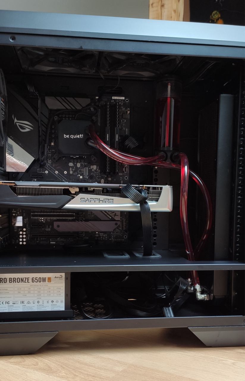

Das empfinde ich optisch jetzt nicht als "unattraktiv" Wären die Schläuche länger, könnten diese gerade vom Pumpenkopf heruntergeführt werden. Bereits jetzt verschwinden sie waagerecht hinter der Grafikkarte. Da sieht es bei mir aktuell unschöner aus.
Der Schlauch drückt gegen die Kante der Backplate. Auf Dauer sicherlich nicht von Vorteil. Auch die Grafikkarte wird im Slot ein wenig zur Seite gedrückt. Sieht auf dem Bild vielleicht noch ok aus, aber wenn man es selber einbaut, merkt man, dass alles etwas gequetscht ist.
Tatsächlich können backplates gern deutlich über 60° heiß werden - wenn da PVC Schläuche verbaut werden (was aber ziemlich bescheuert wäre...) wäre das definitiv ein Problem auf Dauer.
