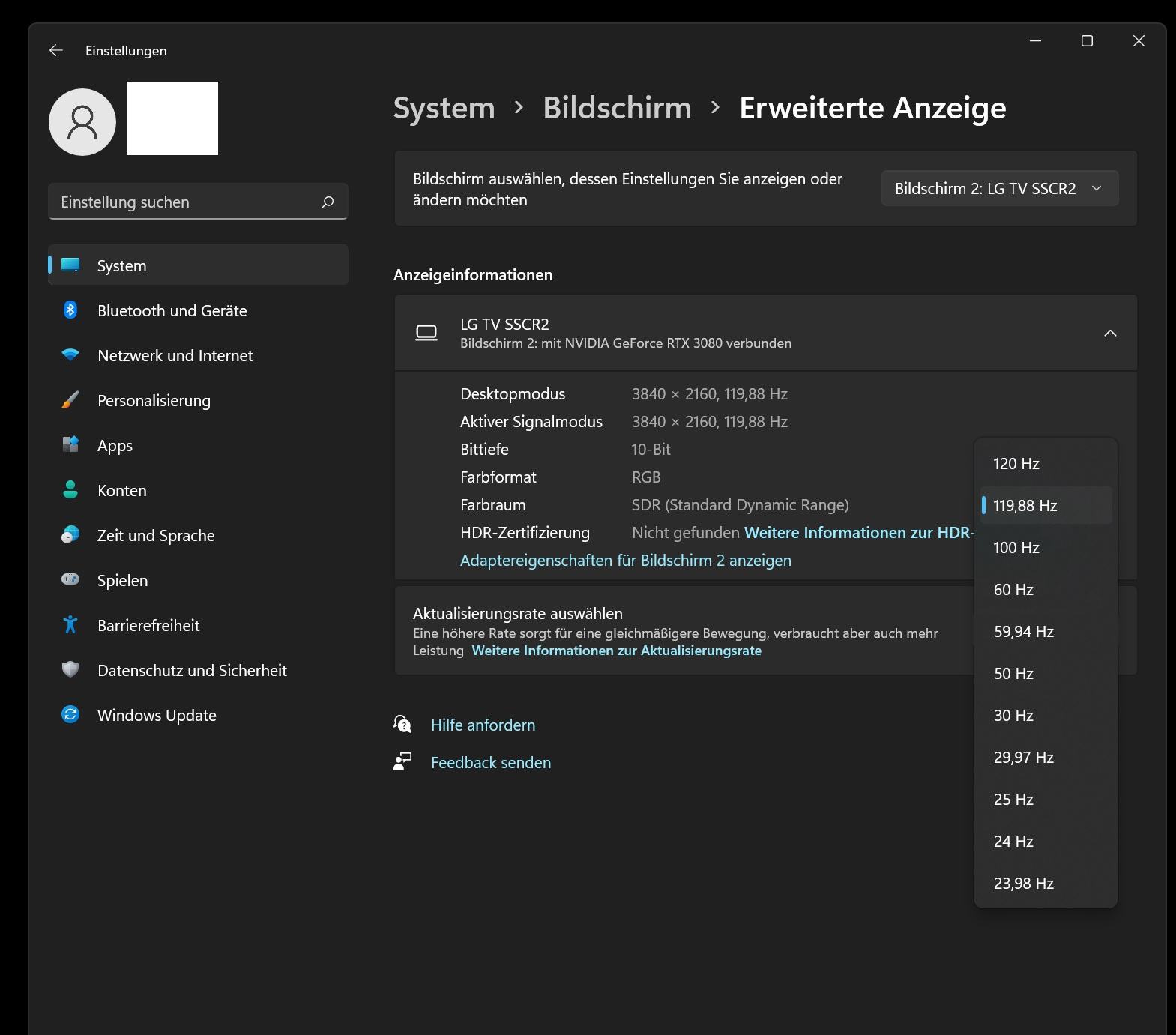

Du bist mit MacOS unterwegs, richtig? Da kann ich's dir aus dem Stegreif gar nicht sagen.
Unter Windows einfach unter den Display Settings (Rechtsklick auf'm Desktop) und dann unter "Advanced Display" (ausgehend von W11), oder eben über das Nvidia Control Panel.

Was mir noch aufgefallen ist: Sowohl Days Gone als auch die Windows Display Settings zeigen mir nicht 175Hz (oder 144Hz) an, sondern immer knapp darunter... also z.B. 174,96Hz, 143,97Hz usw. - soll das so? Hatte ich mit dem 3418DW nicht, meine ich?
Achte darauf was du da eingestellt hast : ( denke aber das kennst du schon ... zb die 119,88 Hz is für 23,97 FPS Film Material ( haben die meisten Filme und Serien ) gedacht ... 5 x 23,97 = 119,88 )
Ansonsten gild bei jeglicher Sync Form immer so 3 FPS Buffer zu halten .. statt 144 FPS sollte man den Frame Cap auf 141 FPS setzten damit man 3 FPS Buffer hat.
