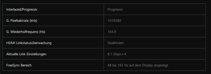

Irgendwie hab ich gar keine 150 HZ Option, zumindest unter AMD. Nur 60, 100, 165 Hz.
Hab testweise ne Custom Resolution angelegt dafür :)

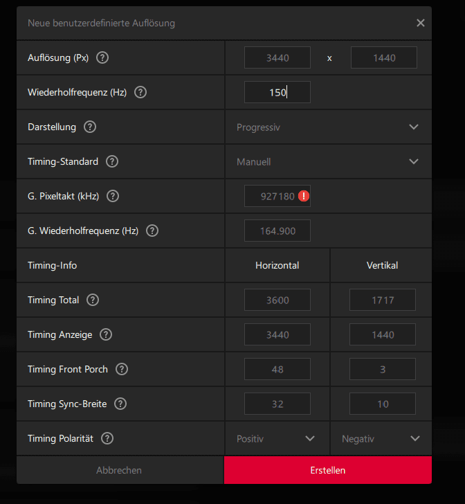

Ja, das geht gefühlt unter AMD nicht, weil man da zig werte eintragen muss. Bei Nvidia war das relativ Simpel, aber AMD fragt nach dem ganzen Spaß hier:
Ja da hatte ich mit dem DW und der 6800XT auch Spaß :d irgendwann hat er es dann gefressen, trotz des roten Ausrufezeichens...
Ist das den egal? Weil Fressen tut er es. Nur denke ich mir dann ... :d
Wenn ich das einfach nur auf 150 HZ stelle, geht er auf 6 Bit Runter :d

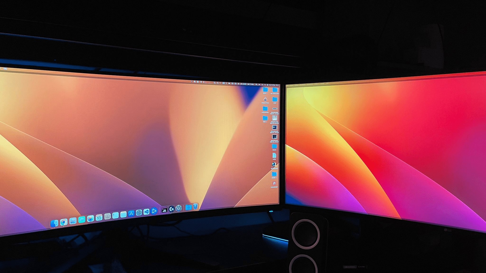

PS: Mal an die Experten hier:
Links der Alienware und rechts mein LG34GN850.
Ist das "normal" das die Farben links so ausgewaschen sind? Oder ist mein LG einfach nur krass überzogen, von der Farbe her?
(Die Farben vom Monitor rechts sehen auf dem Foto sehr schräg komisch aus, ist aber ein knalliges Rot und kein Lila?)
Links ist HDR, rechts nicht.
HDR auf dem Desktop sieht einfach in den seltensten Fällen gut aus, der LG hat ein Nano IPS Panel und neigt dazu das etwas zu übertreiben mit den Farben, wobei das auch zum Teil durch den erweiterten Farbraum kommt, der Alienware ist Standardmäßig in SDR auch nicht auf sRGB eingeschränkt, daher sind dort die Farben eigentlich auch recht knallig 😅

Du hast recht, wenn HDR aus ist, sieht das genauso knallig aus wie auf dem LG.
Warum ist HDR dann so viel "blasser". Ist den HDR dann das "echte" Bild, wie es eigentlich sein sollte? (Sorry, wenn die Frage doof klingt).
Nur ich finde das es so blass aussieht. Als ob die Farben geklaut worden :d
Ist doch normal wenn de HDR an machst bei nem Bild etc was nicht auf HDR ausgelegt ist.
Das sieht bei mir dann auch shit aus,ka wie manche den 24/7im HDR Mode betreiben wenn se nur in Win unterwegs sind oder generell SDR content sich reinziehen,sieht total daneben aus.
Zock mal nen HDR Game oder guck nen Film,da ist nix mehr blass.
Das sieht bei mir dann auch shit aus,ka wie manche den 24/7im HDR Mode betreiben wenn se nur in Win unterwegs sind,sieht total daneben aus.
Das stimmt in der Tat, wenn ich mir HDR Material anschaue, sieht es auf beiden Bildschirmen identisch aus. Hatte mich nur gewundert. Darum sieht WoW vermutlich auch so ausgebleicht aus, da es kein HDR Supported.
Mit aktiviertem HDR werden SDR-Inhalte nur mit sRGB angezeigt (so wie es sein soll). Die meisten haben wohl schon vergessen, wie blass sRGB eigentlich ist.
Das stimmt,wenn ich mal wieder vorn nem only srgb Moni sitze denke ich immer das ich vor nem TN sitzexD
Man gewöhnt sich echt zu schnell an die knalli farben.
Stellt ihr wirklich die knalligen Farben ein ?
Nein. Modus Custom Color und mit Colorimeter profiliert.
