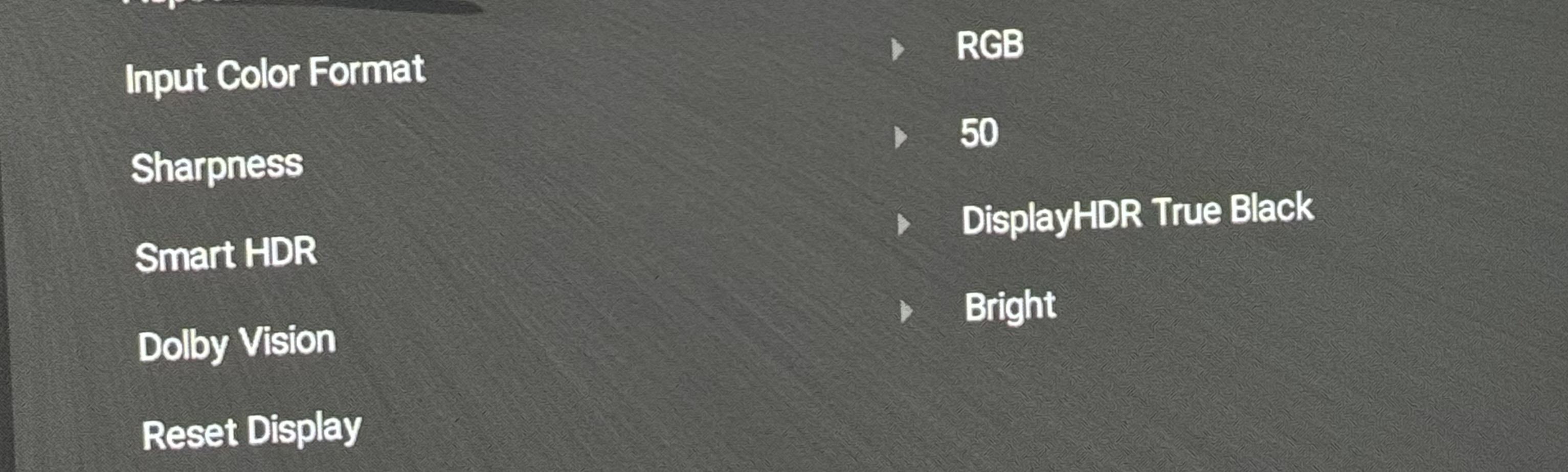

Läuft einwandfrei, extra Eintrag: dort Dolby Vision auf aus und es passt :) auch im Desktop nice

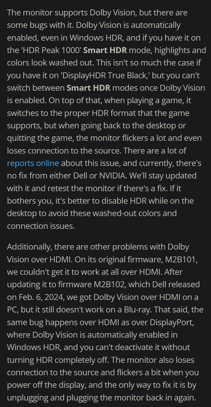

Haben die denn die fehlerhafte Auswahl des falschen Modus auch behoben oder jetzt einfach nur den manuellen Switch hinzugefügt? Und woher weiß ich in Games oder Filmen/Serien, ob es DV content ist, oder normal HDR?
Von reddit:

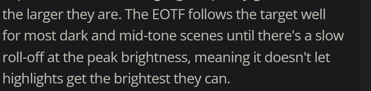

It’s not even that. The main benefit of DV is that DV-encoded stuff can change HDR metadata on the fly, and it’ll be mastered for at least a 1000 nit peak. Games can do those things anyway, and I don’t think the 1000 nit minimum applies to games unless maybe if they use the DV trademark.
Also müsste der ja eigentlich dann automatisch zwischen DV und HDR switchen, wenn das mit der HDR metadata korrekt funktionieren würde.
Interessant, jetzt stehen auf einmal beide Modi als Einstellung gleichzeitig zur Auswahl. Und nach einem Monitor-Neustart ist jetzt auf dem Desktop nicht mehr DV aktiv.
Mit dem deaktivieren ist die fehlerhafte Auswahl behoben ja :) weil es nahezu keine Games / Windows Apps gibt die Dolby Vision unterstützen. Wenn ein Game Dolby Vision unterstützen sollte, unterstützt es normal auch immer den HDR Standard. Meist steht bei den Games ja in den Infos was dabei. Meist ist es wohl HDR10.

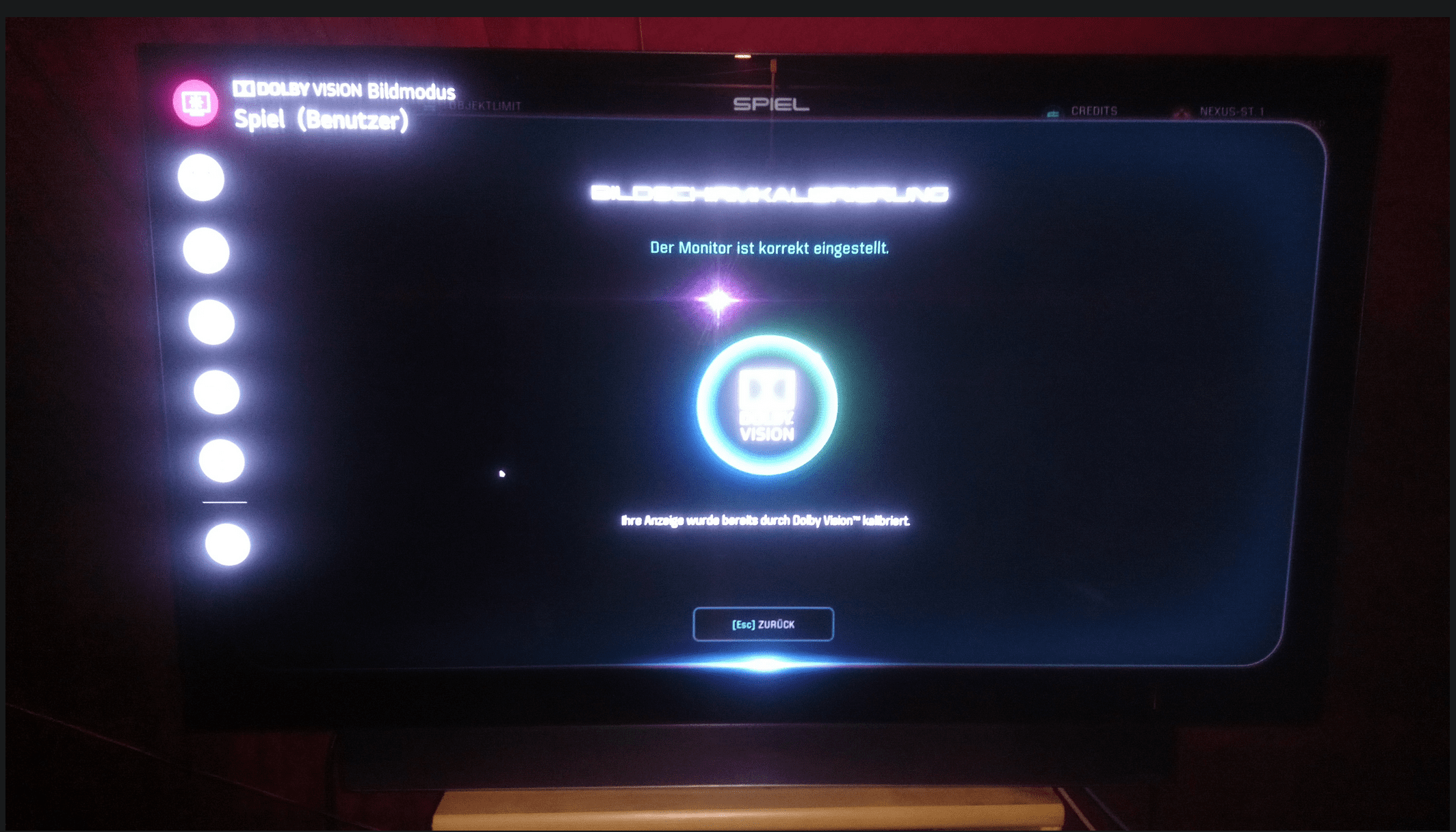

Hab das Update nun auch kurz angetestet. HDR läuft wie es soll :) Das Windows HDR-Calibration Tool funktioniert im Gegensatz zu vorher und capped beide Helligkeitskalibrierungen bei minimal unter 1000 Nits.

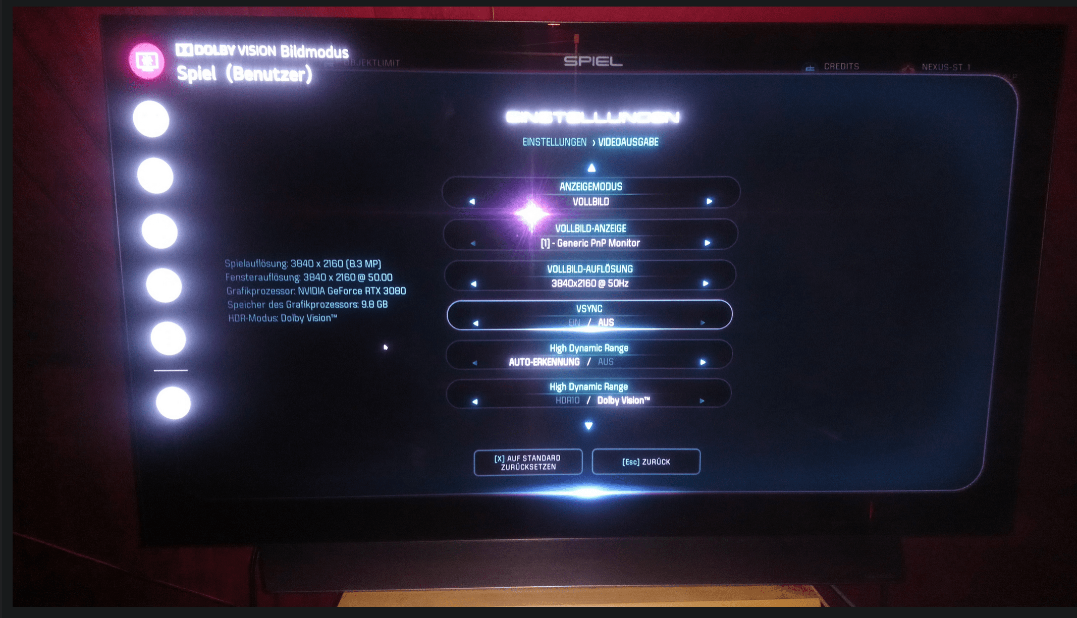

God of War angetestet, was zuvor in zuvor in DV schaltete, was schön aussah, aber jetzt wirkt es genau so kontrastreich, nur nicht ganz so bonbonartig. Etwas düsterer. Gefällt mir gut.

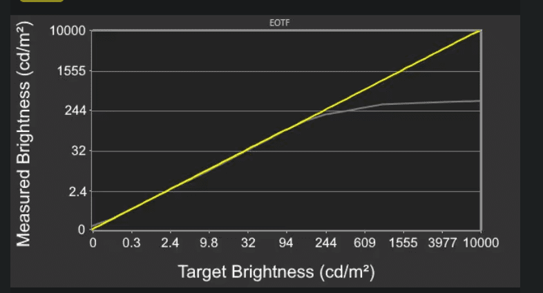

Hier mal eine EOTF Kurve vom HDR 1000 Mode als Beispiel vom 32" Alienware QF : ( der Graue Strich folgt dem Gelben Strich bis zum Rolloff Punkt so wie es sein sollte ) ganz unten bei den dunklen Bereichen
gibts aber nen leichten Helligkeitsovershoot da weicht der graue Strich unten leicht vom Gelben Strich ab .. aber RTINGS schreibt auch das der Rolloff Punkt oben etwas zu früh passiert und Highlights deswegen
nich ganz so hell scheinen wie sie eigentlich mit dem Gerät könnten

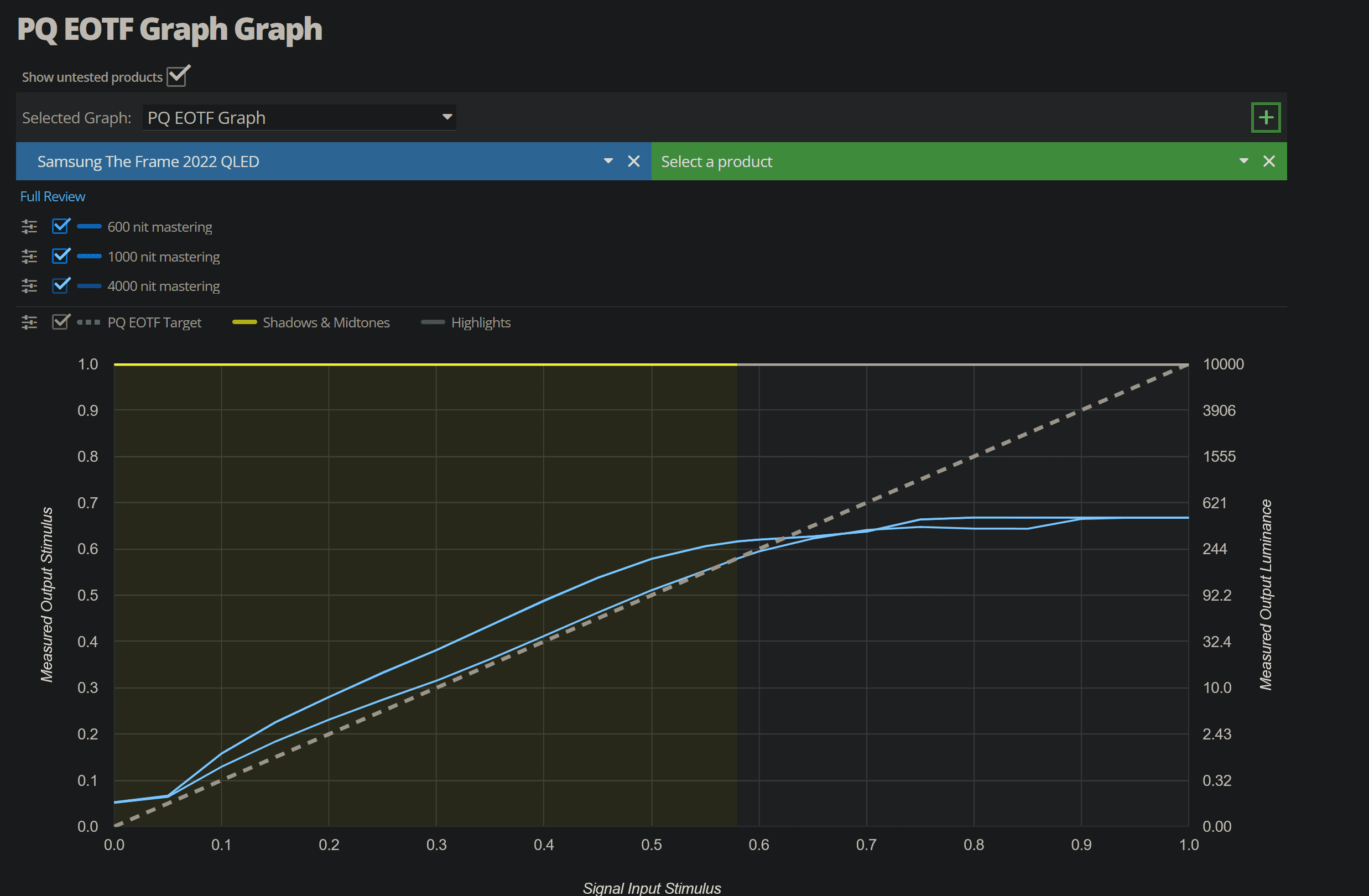

Und hier mal ein Beispiel wo man recht starken Helligkeitsovershoot hat bei dem Samsunng The Frame TV : ( leider find ich keine EOTF Kurve vom Dolby Mode eurer Geräte daher nehm ich nun diesen hier )

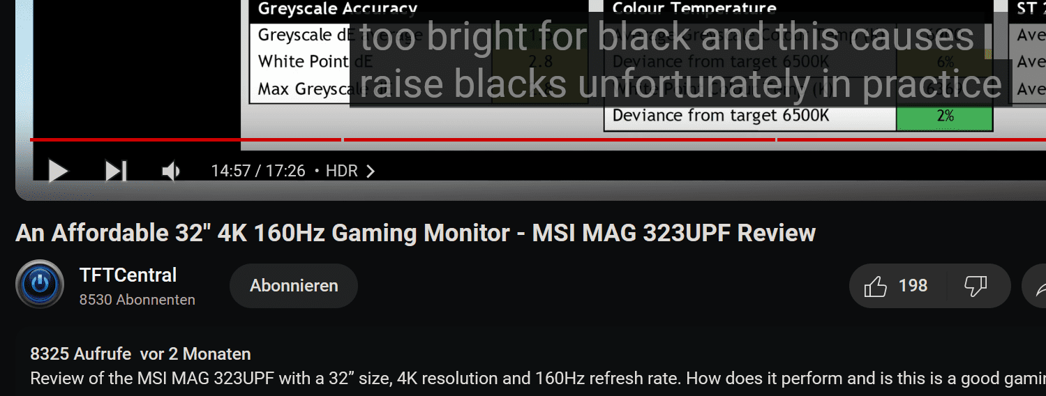

Beim MSI gibts auch ein Helligkeits Overshoot im Unteren Bereich der eben dafür sorgt das Schwarz zu hell dargestellt wird

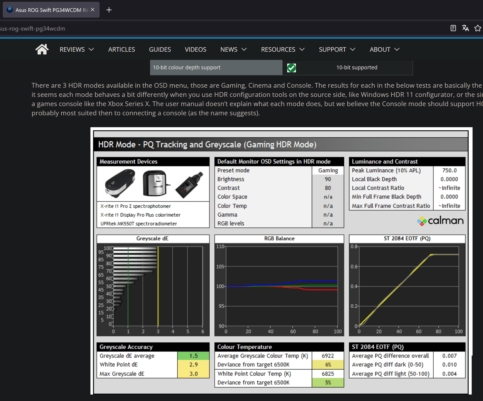

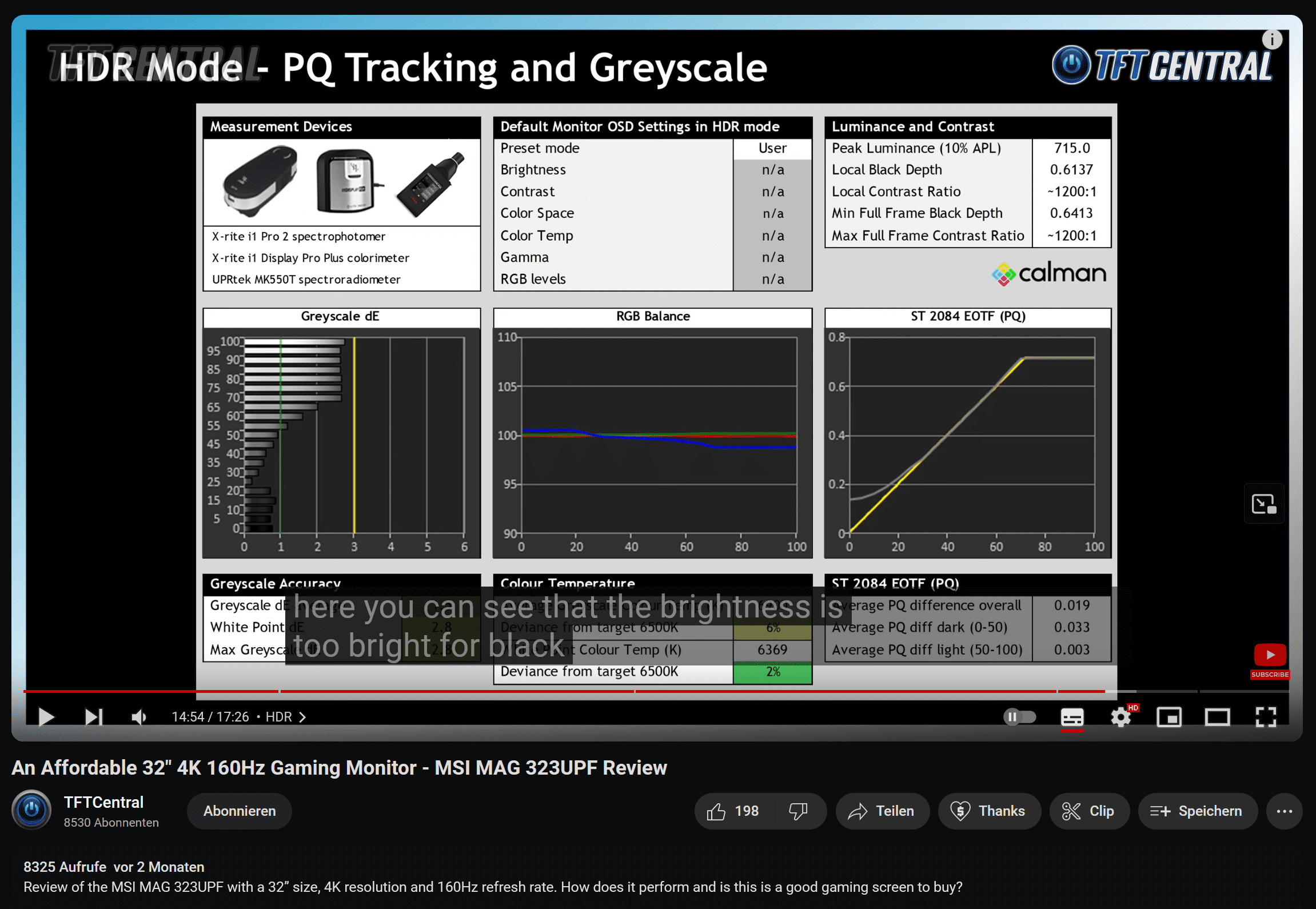

Leider hat auch TFTCentral den Dolby Mode nicht bzgl EOTF getestet sondern nur die anderen Modi
Und der Dolby Vision Mode eurer Geräte macht nur sinn wenn ihr auch Natives Dolby Vision Material nutzt .. und bzgl PC Dolby Vision Games gibt es halt nur 3 stück
Namentlich :
1. Battlefield 1 ( 2016 )
2. Mass Effect Andromeda ( 2017 )
3. NFS Heat ( 2019 )
Anthem hatte es in der Beta aber wurde in der Final Version rausgestrichen aber das Game is ja nun eh tot ... Halo Infinte sollte es am PC bekommen aber bekamm es nie !!
Ende !!! .. seit 2019 is Dolby Vision Gaming am PC tot.
Mass Effect Andromeda :

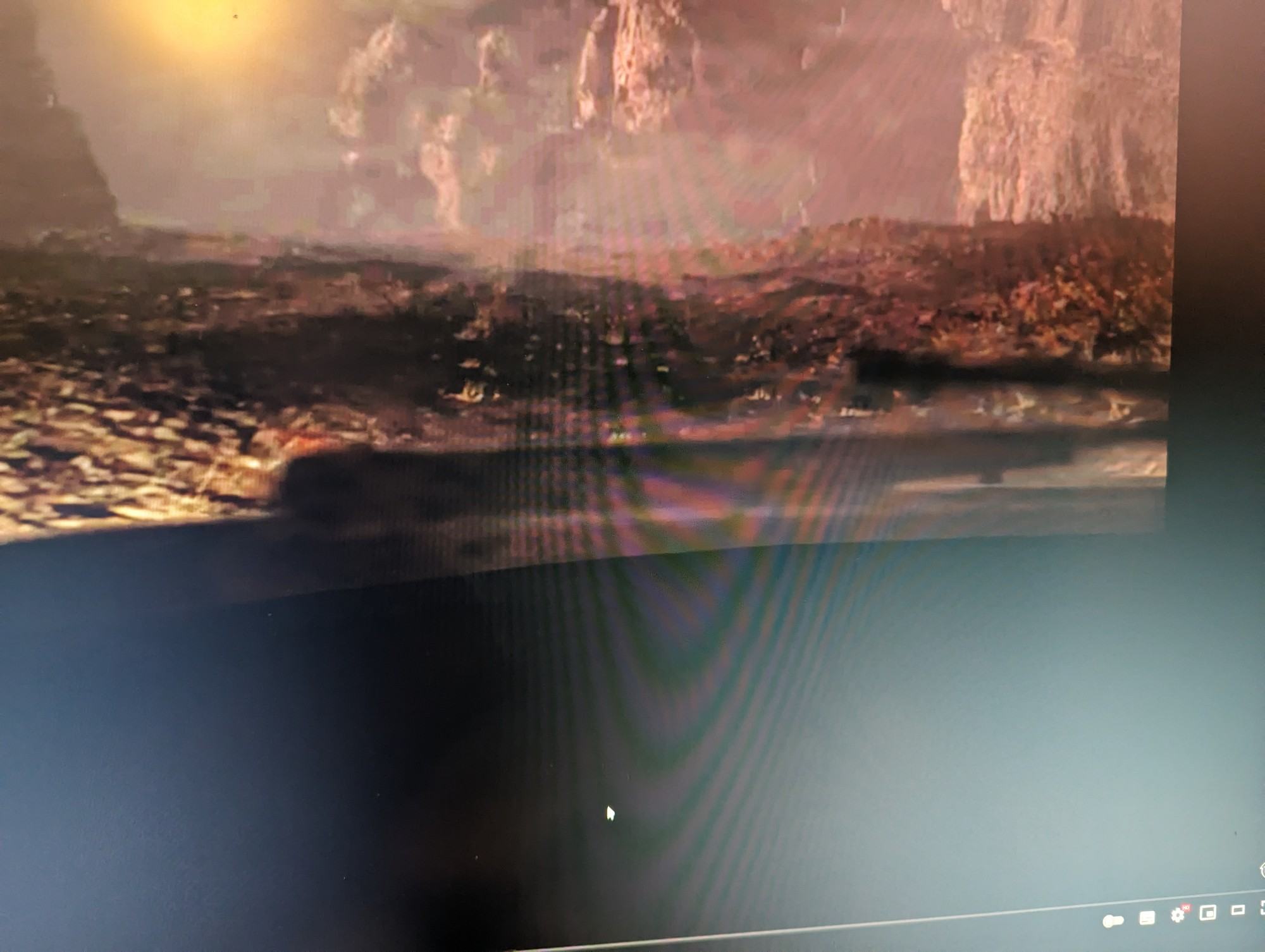

Moin, ich hab mir den 32" QD-OLED gegönnt (aw3225qf).
Es wurde bestimmt schon mal gefragt, aber mein Gott liegt das an Windows (11) oder wieso sehen fast alle HDR Modi bei dunklen Szenen sehr schlecht aus (Beispiel war jetzt ein Youtube Video). Ich hab mal bisschen an den Einstellungen herum gespielt und ohne HDR sieht es noch am besten aus, alternativ geht auch noch HDR Peak 1000. Einstellungen gerade sind Preset Modes Standard, HDR Peak 1000, Dark Stabilizer 0, Alien Vision off (was auch immer das macht). Nichts desto trotz sieht man immer noch bei dunklen Szenen deutliches Color Banding, nur nicht ganz so krass wie auf dem Foto mit dem Armaturenbrett.
Ich habe auch noch als zweiten Monitor einen Asus PG32UQ, den sieht man auf dem Foto ohne Banding (nur dass die Handy Kamera das matte nicht mag). Aber egal wie ich es einstelle, sehe ich gerade in dunklen Szenen immer deutlich mehr Color Banding, als auf dem Asus. Gibt es da einen Trick oder mach ich etwas falsch?
Ich habe mir das Video auch eben mal auf meinem LG OLED CX angeschaut. Es wirkt so, als würde Windows oder der Monitor bei dunklen Szenen die Kontraste hochfahren und aufhellen, obwohl ich bewusst keine Option aktiviert habe und er macht das auch nur auf dem Alienware, nicht auf dem Asus. Auf dem LG OLED sieht es jedenfalls auch deutlich besser aus. Deswegen muss es doch eigentlich eine Einstellung am Alienware sein.
Die Fotos zeigen das selbe Armaturenbrett, die helle Beleuchtung könnt ihr ignorieren. Beim Asus sieht man die Konturen des Lenkrats etc. praktisch in der gesamten Szene nicht. Geht unter.

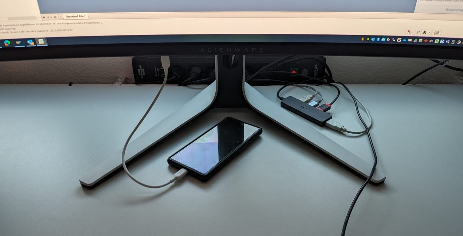

Man könnte meinen es hat sich da einer n Kopp gemacht bei der Position des USB-C Ports. :unsure:
Ich finde es furchtbar. :fresse:
Man kann nix einstöpseln ohne das man mein Monitor da gleich son Dingens hängen hat. :kotz:
Fand ich aber schon beim DWF nicht pralle.
was ist das problem?
Ich gar nicht mal so dumm.
Die Dongles für Maus und HS verschwinden hinten drin unter der Abdeckung und wenn ich das Handy mal Laden will oder Daten rüber ziehe liegts da gar nicht mal schlecht.
