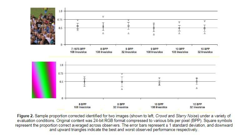

Ich füge mal einen Screenshot aus der Studie, die für die "visually losless" Zertifizierung notwendig war, hinzu. Wer behauptet, einen Unterschied zu sehen, schreibt auch Glaubuli Wunderheilwirkung zu.

Es geht mir nicht ums madig machen. Aber andere User lesen das und halten dies für bare Münze. "DSC ist nicht lossless!!" und tragen das dann weiter und man hat plötzlich in allen Threads damit zu kämpfen die Leute wieder zu beruhigen und die Fakten klarzustellen. Bissl sollte man schon drauf achten was und wie man es postet. Oft lesen viel mehr Leute in den Threads mit als man denkt.
Du kannst dir wirklich ganz nach Lust und Laune aussuchen welchen Anschluss du verwenden möchtest, da afaik der einzige Unterschied ist, dass der Monitor per DP direkt als G-Sync Compatible erkannt wird. Per HDMI muss man halt noch den Hacken setzen. (Es sei denn du brauchst eARC, dann natürlich HDMI.)
