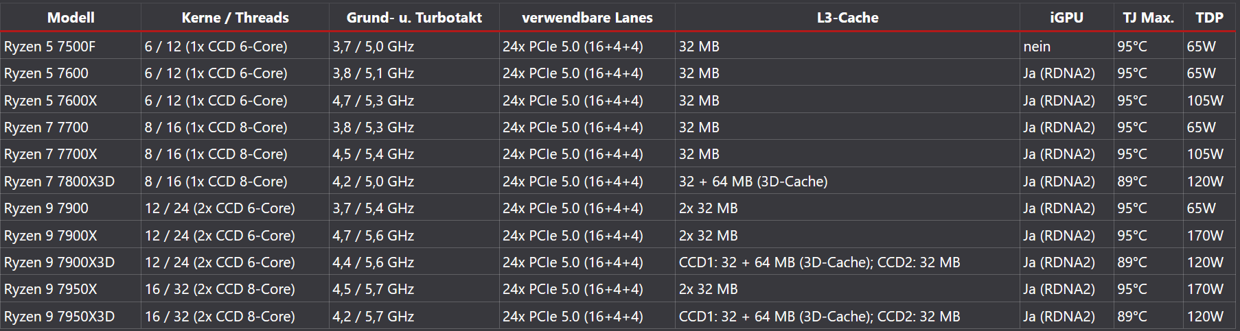

Wie man zu den einzelen Prozessoren in den Tabellen sehen kann, wird von verwendbaren Lanes geschrieben und deren Anzahl. In Mehrzahl sehen die Konfigurationen so aus. 16 Lanes für den Grafikkarten Slot und 4 Lanes für die M.2 Schnittstelle. Sind also 20 PCI-E Lanes. Mit einer Ryzem 7000 CPU hat man somit noch 4 Lanes übrig für eine weitere M.2 Schnittstelle.

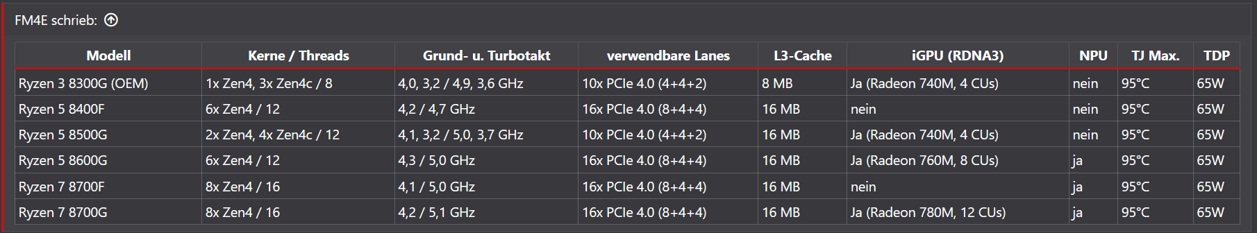

Die Ryzen 8000 Modelle bieten nur 16, oder weniger nutzbare Lanes. Was natürlich bedeutet, bei Nutzung auch nur einer M.2 Schnittstelle, stehen dem Grafikkarten Slot nur noch 8 PCI-E Lanes zur Verfügung. Die Aufteilung der Lanes am Grafikkarten Slot sind 4, oder 8, oder 16 Lanes. Man kann also auch zwei M.2 Schnittstellen nutzen und es bleiben weiterhin 8 Lanes am Grafikkarten Slot verfügbar.
Beim Ryzen 8500G und 8300G mit nur 10 nutzbare Lanes, sind schon als Standard nur 4 Lanes für den Grafikkarten Slot vorgesehen.

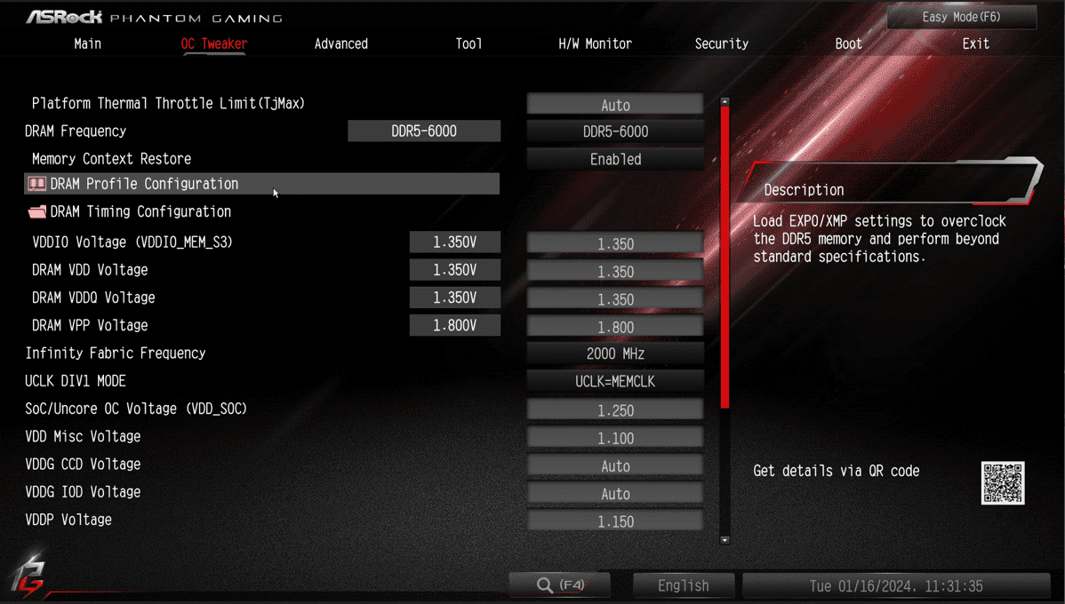

War ja auch zwingend nötig, da es vor allem Asus mit den Spannungen übertrieben hat, wenn man die automatische Übertaktungsfunktion für den Speicher (EXPO) aktiviert hat. Auf der anderen Seite möchte ich natürlich AMD nicht als schuldlos zurücklassen. Das hätte AMD von Anbeginn so machen müssen. Schließlich wurde von AMD EXPO stark beworben.

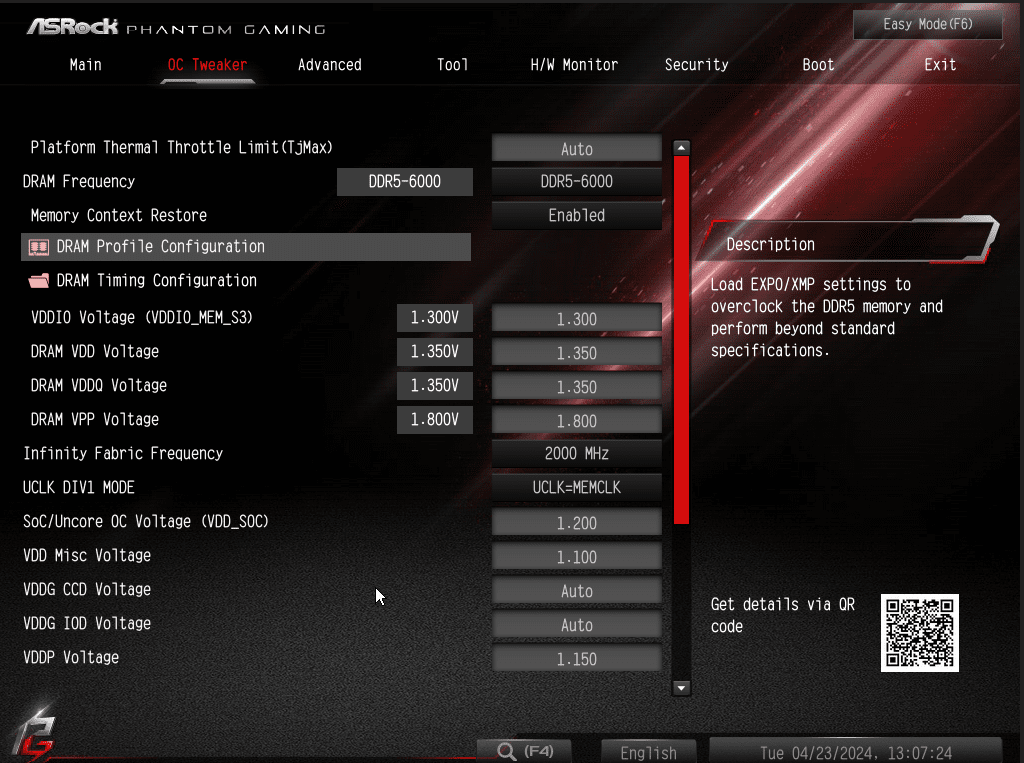

Trotz der 1,3-Volt-Sperre sollte man die Spannung manuell (herunter)setzen. Gerade für DDR5-6000 als Sweetspot reichen für gewöhnlich 1,2 Volt mehr als dicke aus.
Sobald EXPO oder XMP aktiviert wird, dennoch auf die SoC-Voltage schauen. Trotz Sperre bis 1,3 Volt würde ich die dennoch manuell heruntersetzen.
Die 1,25 Volt sind bei dir jedoch fixiert. Die VDDIO kann bei dir auch etwas runter. Meine VSoC und VDDIO habe ich auf 1,15 Volt festgenagelt.
Ja, SoC und VDDIO Voltage. Versuchs mal, ob deine Kiste damit auch stabil läuft. Bei mir wie gesagt seit letztem Sommer, seit ich das AM5-System habe, absolut rock stable.

Von 8700G auf 8600G hat eine logische Nummerierung. Von 8600G auf 8500G zeigt die um 100 geringere Nummerierung nicht die enorm beschnittenen Eigenschaften.

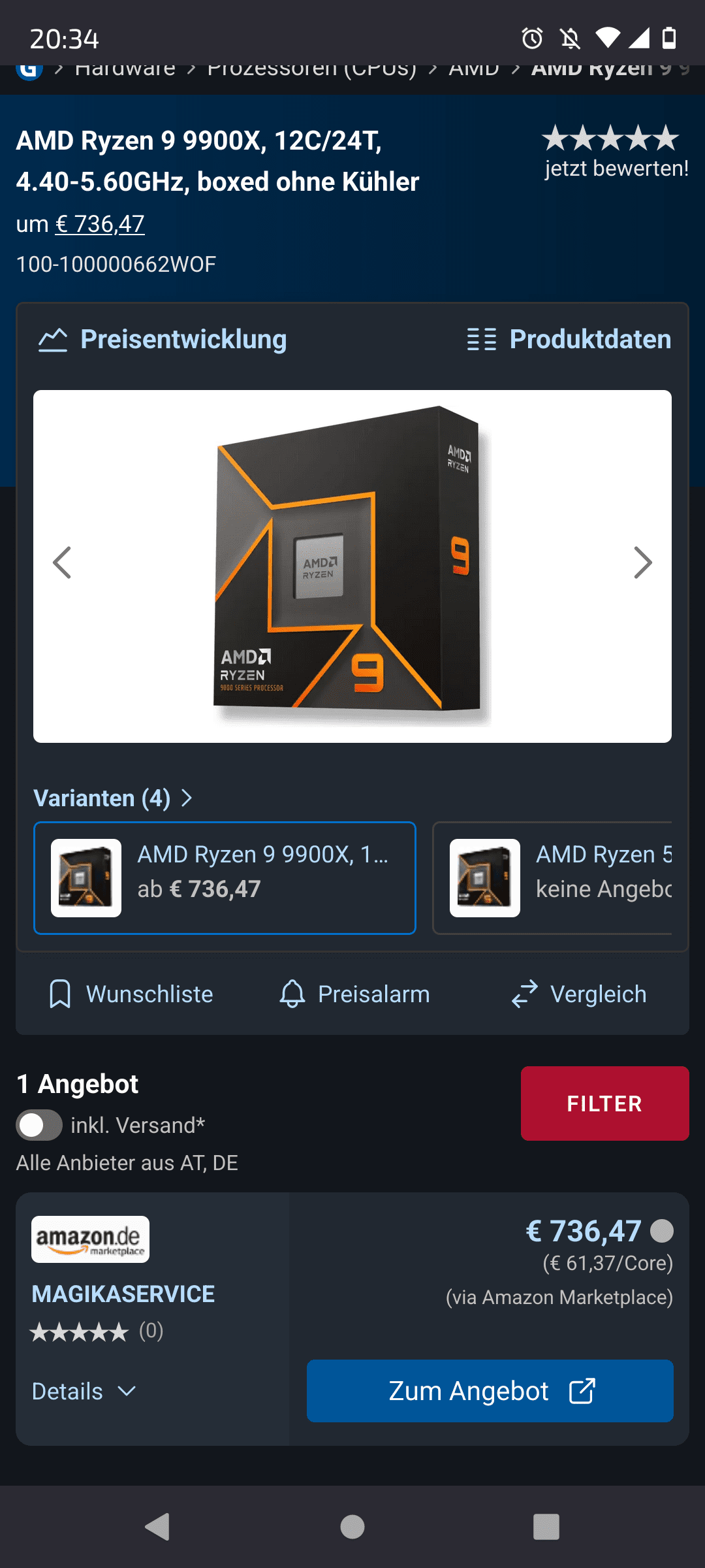

Was soll uns das Bild nun sagen?
Die vier Ryzen-9000-CPUs sind ja oben bereits tabellarisch hinterlegt.
