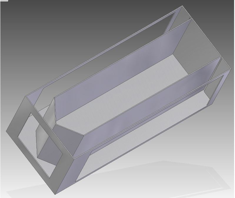

Ich hab mal eine kleine Frage ichw ollte folgendes "Gestellt" bauen (lassen).
In das Gestell ist für eine Extrene WaKü - bzw. für 2 Radis, AGB und Pumpe.
Auf das Gestell soll das Gehäuse drauf gesetzt werden.(Natürlich kommt da noch ein Deckel drauf).
Ich wollte es aus 2mm aluminium Blech kanten lassen. Mein Gefühl sagt mir es müsste reichen um das Gewicht eines Gehäuses tragen zu können, aber ich bin mir nicht sicher. Meine Frage wäre ob jmnd. von euch etwas ähnliches schon gemacht hat und weiß ob es hält?
Auf der Vertikalen wird es ein Alugehäuse locker tragen können (keine 12 HDD oder sonstige Klopper drinnen!!).
Dein problem wird aber eher sein einen Betrieb zu finden der 2mm Alu kanten kann. 1,5mm sind normalerweise max.!
öhm - gut muss ich nach fragen - aber ich meine das hätten die gemacht *denk*
Aber 1,5mm würde auch zu keinen Problemen führen oder? - die ganzen Auschnitte machen mich ja etwas Skeptisch, ob es verwindungssteif genug ist. - Aber eine Cola dose hält auch einen Menschen aus und dort sind die Wände extrem dünn.
Und Tragen soll es nur mein Gehäuse da wird kein HDD Monster raus gemacht.
EDIT: Alu-Bleche bis 3mm werden im normalen Betrieb gekantet, das dürfte also kein Problem werden.
