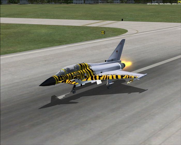

Haben die Flieger auch ein VC,also der Eurofighter würde mich reizen...
Also das Modell ist schon geil und schön zu fliegen. Auch sehr detailiert und animiert. Allerdings gibts leider kein VC und das 2D-Cockpit ist nicht so toll.
Zum Fun aber mal schön zu fliegen.
Bilder hängen dran.
