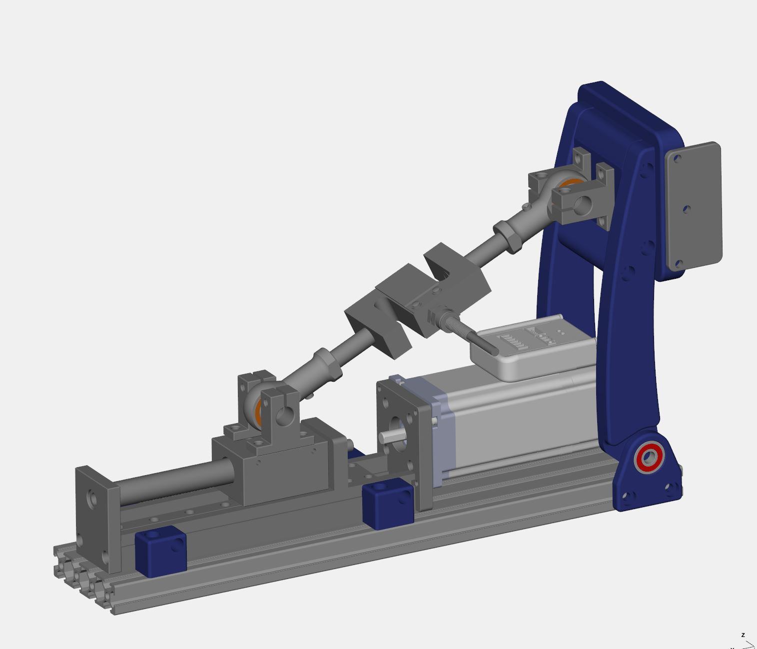

Das ist in der Tat der Nachteil des DIYs, das ist sehr lang. Gibt auch einen im Discord, der an einem ähnlichen Aufbau wie von Simagic arbeitet, also Motor und Schiene übereinander. Ist aber halt von der Konstruktion noch mal ein ganz anderes Level:
