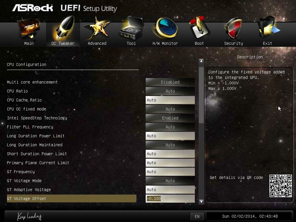

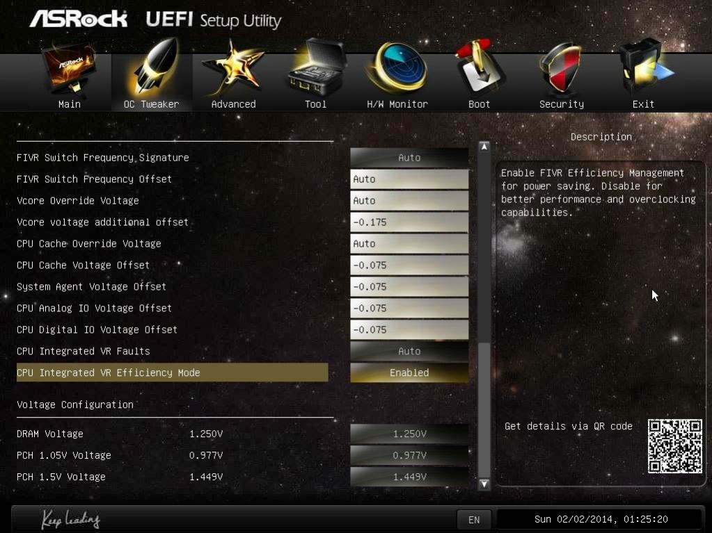

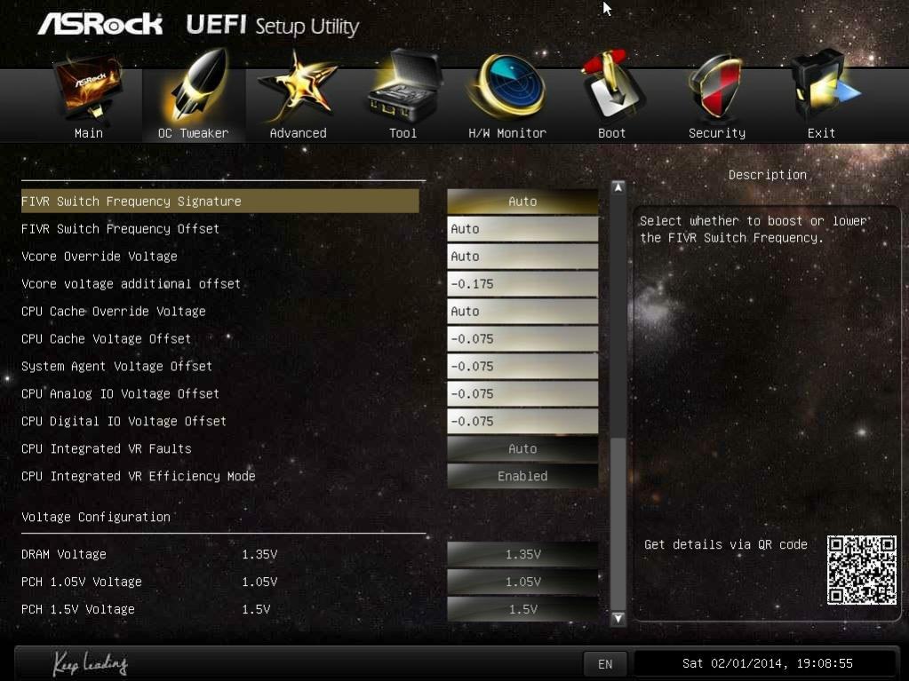

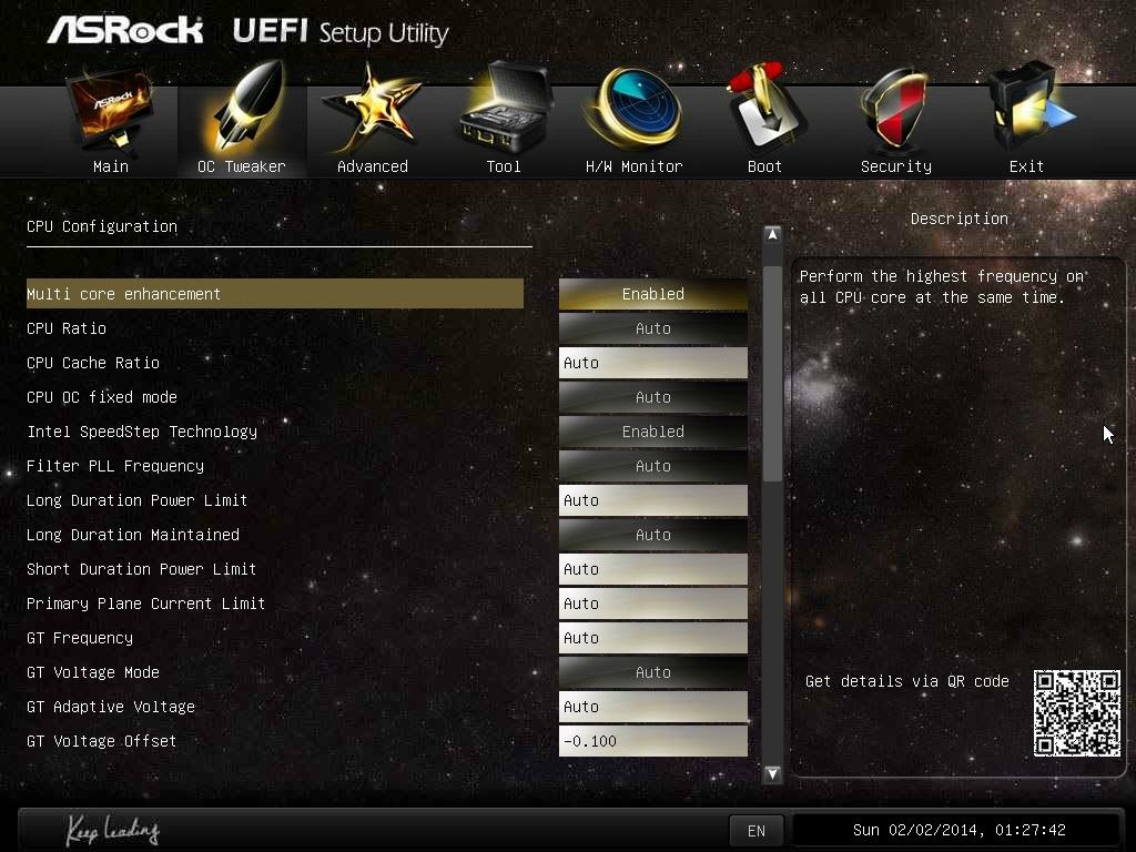

Instabilitäten beim Undervolting
Auch wenn ich noch kein eindeutig reproduzierbares Szenario gefunden habe, ist mein System - zumindest mit den von
joinski genannten Undervolting-Einstellungen - aktuell etwas instabil. Dies äußerst sich darin, dass das System z.B. beim Neustart abstürzt (Rechner geht während des Herunterfahrens komplett aus) und mitunter unter Windows bei ruhendem Desktop kleine Grafikfehler (Flackern der Taskleiste) auftreten.
Zudem kam es auch bereits mehrfach vor, dass (Microsoft Funk-)Maus und (kabelgebundene Dell-USB-)Tastatur im laufenden Betrieb für einen kurzen Moment (< 0,5s - LEDs an Tastatur erlöschen) "abgemeldet" und sofort wieder neu erkannt werden.
Ist ein derartiges Verhalten auch anderen beim Undervolting aufgefallen ?
@joinski: Wie bist du zu den Offset-Voltages in deinen UEFI-Screenshots gelangt ? Ich vermute 'mal durch "Trial-and-Error", aber nutzt du nur die "Klassiker"
Furmark und
Prime, oder noch andere Tools zur Überprüfung der Stabilität ?

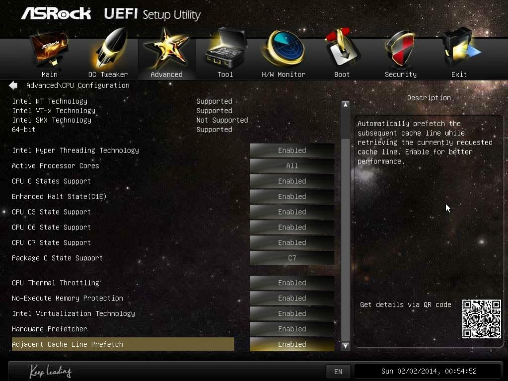

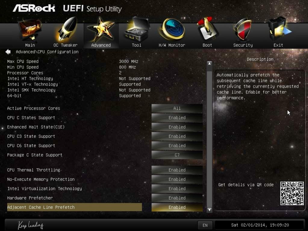

C7 Package State wird nicht erreicht
Throttlestop 6.00 (heruntergeladen von
hier - ist das die "richtige" Version ?) zeigt im Feld "Package C State Limit" den Wert C6r an, obwohl ich im UEFI für Package C State Support den (empfohlenen) Wert C7 eingestellt habe.
@joinski: Könntest du einmal einen Screenshot des entsprechenden Throttlestop-Fensters auf deinem B85M-ITX Rechner machen und eventuell einen Download-Link zur von dir verwendeten Version des Tools posten ? Laut deiner Aussage ist es mit diesem Board doch definitiv möglich, auch den Package C-State C7 zu erreichen...
