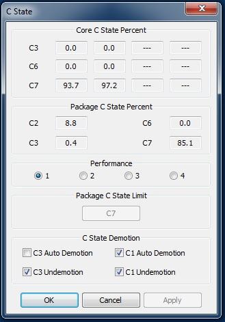

C7 Package State wird nicht erreicht
Throttlestop 6.00 (heruntergeladen von hier - ist das die "richtige" Version ?) zeigt im Feld "Package C State Limit" den Wert C6r an, obwohl ich im UEFI für Package C State Support den (empfohlenen) Wert C7 eingestellt habe.
@joinski: Könntest du einmal einen Screenshot des entsprechenden Throttlestop-Fensters auf deinem B85M-ITX Rechner machen und eventuell einen Download-Link zur von dir verwendeten Version des Tools posten ? Laut deiner Aussage ist es mit diesem Board doch definitiv möglich, auch den Package C-State C7 zu erreichen...
Ich habe auch die Version 6.00 (eine aktuellere ist mir nicht bekannt).

So... also was den Package C State angeht, da muss ich mich korrigieren.
Schätze mal ich habe das mit dem Core C State verwechselt.
Hier der Screenshot von Throttlestop 6.0.0
Hier der Geräte-Manager (alles aufgeklappt)
Und hier die installierten Treiber-Versionen:

Ich bin blöd! Milenko hatte das bereits festgestellt und hier gepostet
Lösch mal die ThrottleStop.ini, dann sollte es korrekt angezeigt werden. Dieser Wert wird wohl beim ersten start einmal ausgelesen und dann zwischenspeichert. Bei mir stand auch zunächst C6r da. Ist wohl von dem System des Entwicklers. Diese Info ist auch nicht so wichtig. Wichtiger ist, dass du mind. package state C6 erreichst und core state C7.
Ich denke C7 ist auch zu vernachlässigen. Solange C6 erreicht wird, ist alles ok. Mal ein Auszug aus der Intel Doku

Danke für den Tip mit dem Löschen der .ini-Datei, hat einwandfrei funktioniert :)

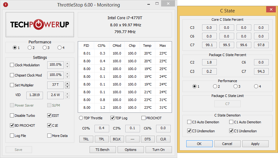

GELÖST: C7 Package State wird nicht erreicht
Aufgrund der sehr guten Recherche und genialen Idee von Milenko war es mir - wie joinski - ebenfalls möglich, nach Löschen der ThrottleStop.ini einen "Blind-Screenshot" vom aktiven C7 Package C State zu machen.
Bei mir wird sogar schon unmittelbar nach Löschen der ThrottleStop.ini im Feld Package C State Limit C7 angezeigt (was ja auch logisch ist, da es sich hierbei laut Dokumentation um den im UEFI definierten Wert handelt).
