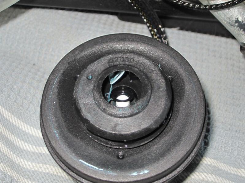

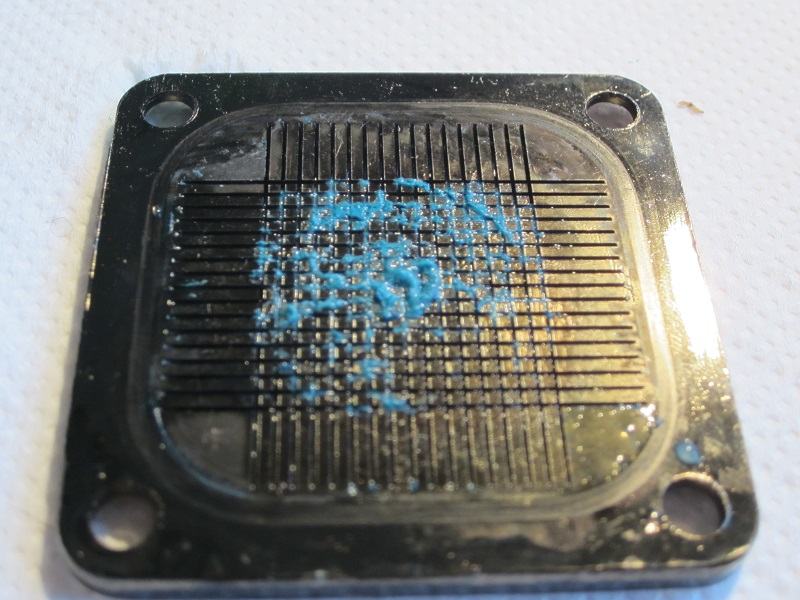

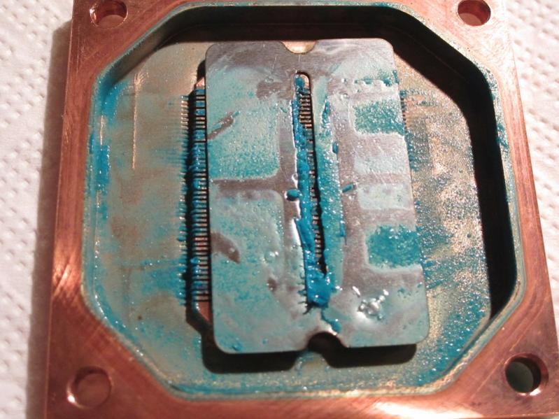

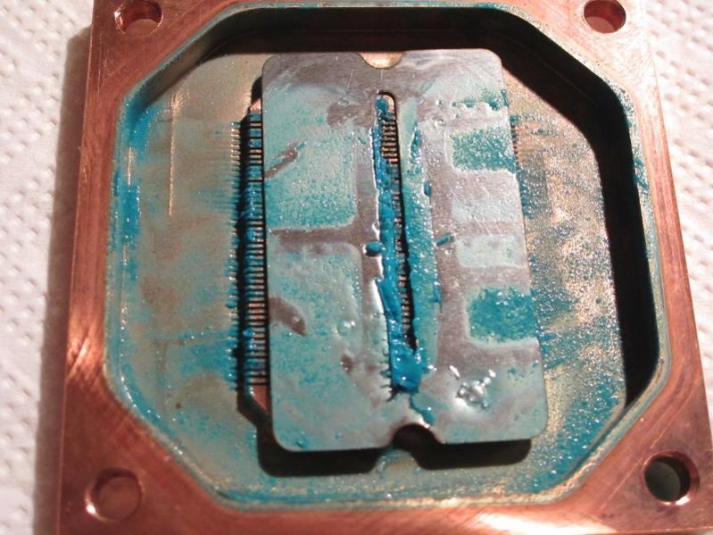

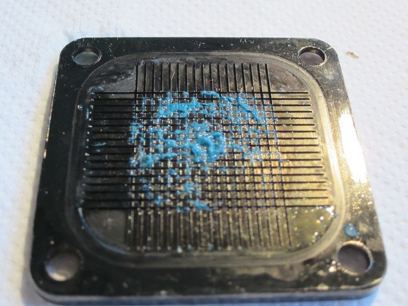

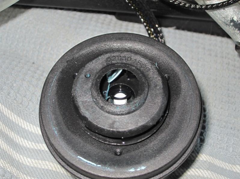

Radiator habe ich vor Installation mit dem Duschschlauch ordentlich durchgespült, allerdings ohne Reinigungsmittel zu nutzen. Ebenso alle anderen Teile geprüft und sauber eingebaut.
Der Kreislauf wurde im November 2016 in Betrieb genommen, also noch keine 3 Monate.
Nochmal hier zu Verdeutlichung:
Das meiste ist Schaum. Es gab zwar Ablagerungen, die sich problemlos mit einer Zahnbürste unter fließendem Wasser entfernen ließen, diese haben aber nicht den Kreislauf verstopft (Pustetest^^).
Der Keislauf war noch durchgängig.

Das wird ja wirklich übel aus.
Sowas würde ich in meine Wakü nicht rein kippen. Es gibt doch seit Jahren gutes Kühlmittel die solche Ablagerungen nicht verursacht.
Nur kostet die Brühe keine 5€/L. Da muss man schon etwas mehr Geld ausgeben.

Anfangs war ich mit der VPP755 sehr zufrieden. Gigantischer Durchfluss und dazu flüsterleise. Genau das, worauf ich nach meiner Aquastream XT aus war.
Nach ein paar Monaten begann die Pumpe leider Geräusche von sich zu geben und der Durchfluss brach um ca. 30l/h ein.
Letzte Woche kam mein Ersatz. Also voller Euphorie die neue Pumpe eingebaut, in Betrieb genommen und.... genau das gleiche. Die Pumpe macht Geräusche ohne Ende und der Durchfluss ist katastrophal.
Ich werde die Pumpe jetzt wieder einschicken, hab mir jedoch parallel schon eine VPP655 besorgt, welche jetzt ihren Dienst verrichtet.
