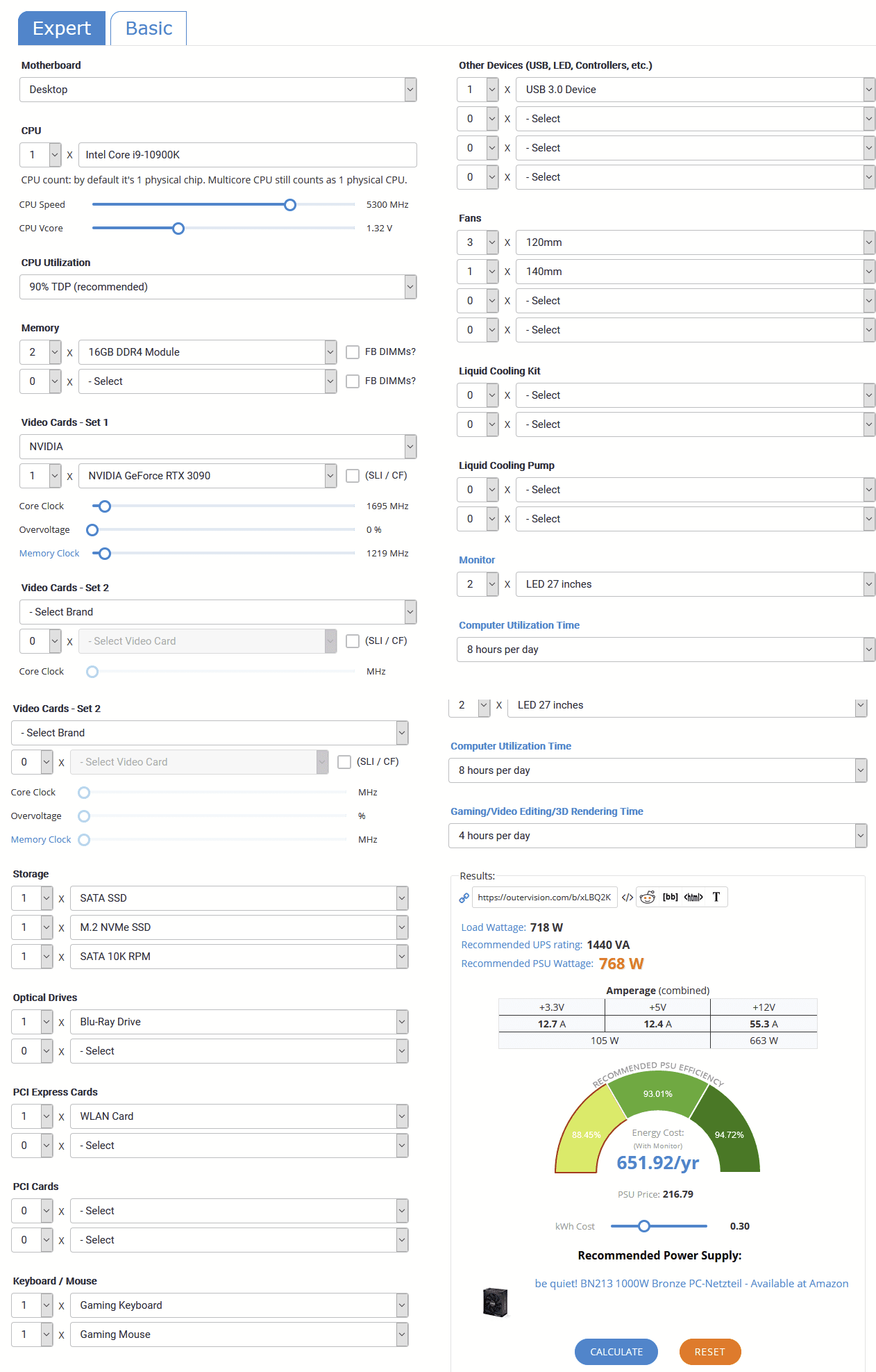

Guten Morgen,
seid ihr sicher, dass 750W ausreichen? Habe mal einen Online Calculator verwendet und da überschieße ich die 750W wenn der i9 auf Turbo (5,3 GHz) wäre. Heißt übertakten würde damit auf jeden Fall wegfallen. Selbst mit einer SATA 7,2 RRM würde ich leicht überschießen.

Die Netzteil Rechner müssen natürlich auch Chinaböller und so weiter berechnen, aber für deine geplante Hardware MUSS was größeres her.
Wenn du die 3090 auch übertakten willst, wirst alleine dafür von diversen BRAUCHBAREN quellen ja schon ein 800 Watt Netzteil empfohlen wegen den Spannungsspitzen.
Ich würde hier definitiv NICHT mit einem 750 Watt Netzteil daher kommen, sondern 800 wirklich als Minimum, am Geld scheiterts hier ja ned, also bitte bei sowas echt NICHT knausern.

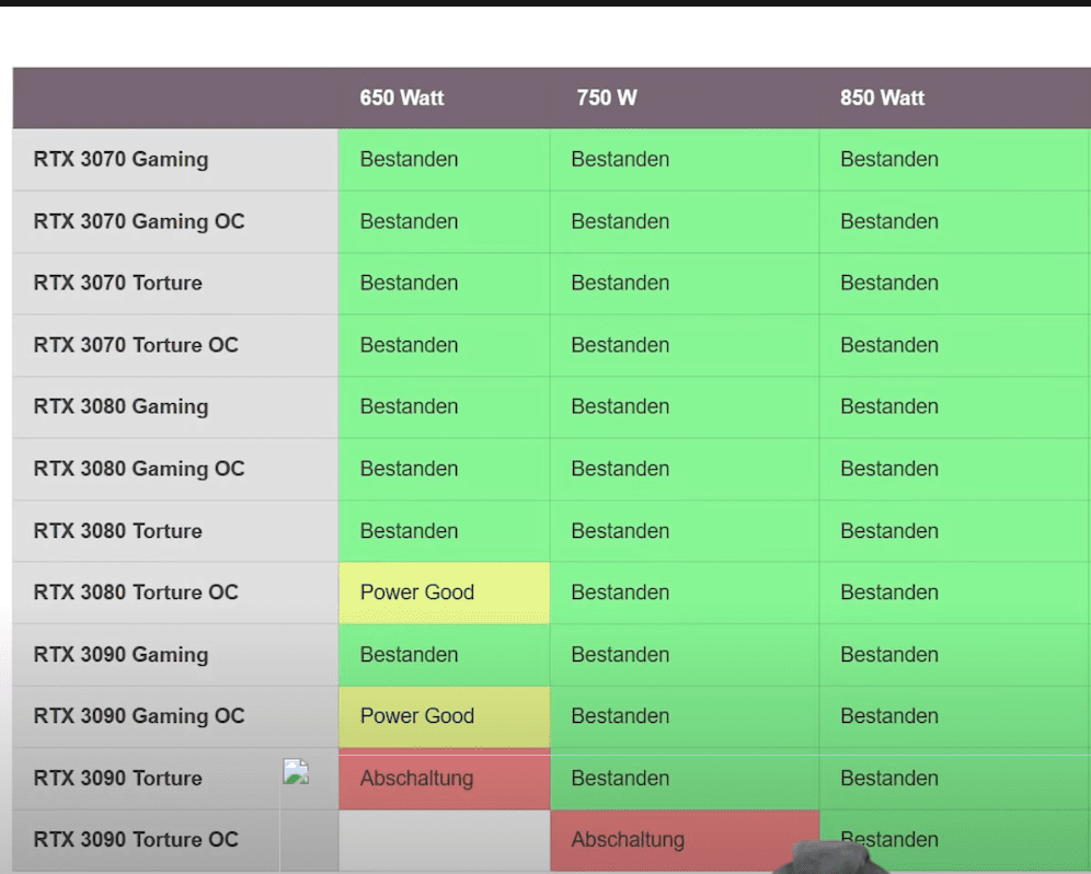

Hier mit genau deiner Spezifizierung hat Igors LAB mit allen Ampere Karten verschiedene Testszenarien durchgemacht.
Dabei ist er von einem OC 10900K ausgegangen und OC im Gaming, also auch im absoluten Limit. Man spricht auch von einem "Überlastungstest"
Das ist das einzige Szenario in der eine übertaktete RTX 3090 zuviel ist. Mehr wäre hier sicherlich besser, solange du nicht planst die 3090 zu übertakten, was bei der Zotac sowieso kaum möglich ist. Wird das ohne Probleme laufen.
