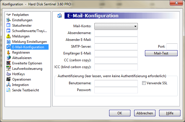

Ist das Tool schwer einzustellen oder hinterlegt man nur eine Mailadresse und das wars???
Ist wie bei WebPAM oder 3DM2, kann man einstellen (siehe Bild).
Ich habe jetzt mal die 3.6er Pro installiert.
Sieht auf den ersten Blick nicht schlecht aus und ist auch schön über WebBrowser einzusehen.
