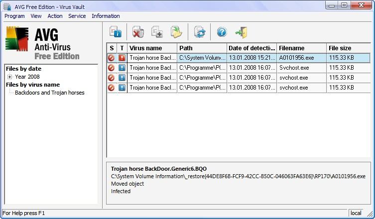

Ihr DSL Menschen habt ja alle nen Rounter, da hat man quasi automatisch keine Malware Probleme mehr, aber ohne Router kommt schon mal das ein oder andere durch die Firewall.
Also wenn man da jedesmal Windows neuinstallieren wollte..
Die Aussage ist totaler Unsinn. Von vorne bis hinten. :fresse:
Du kannst dir ja nen Rechner als Router hinstellen, nen 486er reicht dicke! Wenn du jetzt Probleme hast, wirst du sie auch danach haben.
Durch die "Firewall" kommt da gar nichts. Schadsoftware wird immer vom User selbst installiert und installiert sich nicht von allein. Von den üblichen Exploits auf Warezseiten mal abgesehen, aber auch hier gilt: Brain 1.0 & nen anständiger Browser (+ normaler Benutzer) und es passiert nichts. (Wobei man selbst schuld ist, wenn man sich auf solchen Seiten rumtreibt.)
Ausnahmen sind eben Würmer und die kann man sogar mit der billigen Windows "Firewall" abwehren. Da reicht es i.d.R. sein Windows aktuell zu halten (und eben zu sichern / überflüssige Dienste/Ports zu und Ruhe ist).
Der einzige Unterschied zwischen DSL und Modem/ISDN bei Malware sind Dialer. ;)

Anti-Spyware hat 0 gefunden, wie erwartet.

Bei mir hat er um so mehr gefunden und die Pics sind nach dem 2. Durchlauf!
Vorher hatte ich schon wie ein Roter Viren, Würmer, Trojaner und anderes Kleingetier per Hand rausgefiltert und selber destroyed so gut mir dies gelang. Manchmal sasen diese Viecher aber so abartig fest im Sys, dass sie weil momentan in Gebrauch, nur sehr stressig wegzubringen waren.....:rolleyes:
Ich lösche mein Win erst dann, wenn ich nach 4 Stunden immer noch kein sauberes Sys habe. Das war bisher erst 3 mal der Fall...zumindest meldet er jetzt bei keinem einzigen Programm mehr Ungetier....:d

Was sollte er denn eigentlich bei Dir finden, vielleicht gibts da gar nix "kleintierisches" drauf bei Dir, was wech soll.....:fresse:
Und ja, das stimmt, die meisten Mistviecher sitzen in den Programmen sauber still mit eingepackt, wie man in meinen Quarantäne-Einträgen auch erkennen kann und man installiert und aktiviert den Mist dann letztlich selber..:motz:
PS: Danach schicke ich immer noch den RegSeeker v1.55 hinterher mit der Option "suchen", wenn ich manuell noch die eventuell schadhaften Einträge weghauen will und schliesslich noch die Option "Registrierung säubern". :coolblue:

Wenn du solchen Müll auffem System hast, stimmt was nicht mit deinem Userverhalten. Klingt hart, ist aber so. :fresse: Btw. schade, dass man das Installationsverzeichnis nicht komplett lesen kann. :(
Nach einem (echten) Trojaner kannst du auch nach 5 Monaten kein sauberes System mehr bekommen. Das ist unmöglich. ;) Du gauckelst dir höchstens Sicherheit vor, nicht mehr und nicht weniger. Das System ist kompromittiert und da hilft nur eine vollständige Formatierung.
Das man sich als User gerne darum drückt, kenne ich nur zu gut. Am wichtigsten wäre es eh, sich Gedanken zu machen, wie es zu solchen Infektionen kommen konnte, denn das ganze passiert nur durch den User selbst. ;)
Was sollte er denn eigentlich bei Dir finden, vielleicht gibts da gar nix "kleintierisches" drauf bei Dir, was wech soll.....;)
Da gibts auch hoffentlich nichts. Hoffentlich aus dem Grund, da man nen gutes rootkit eh nicht finden würde. :fresse:
