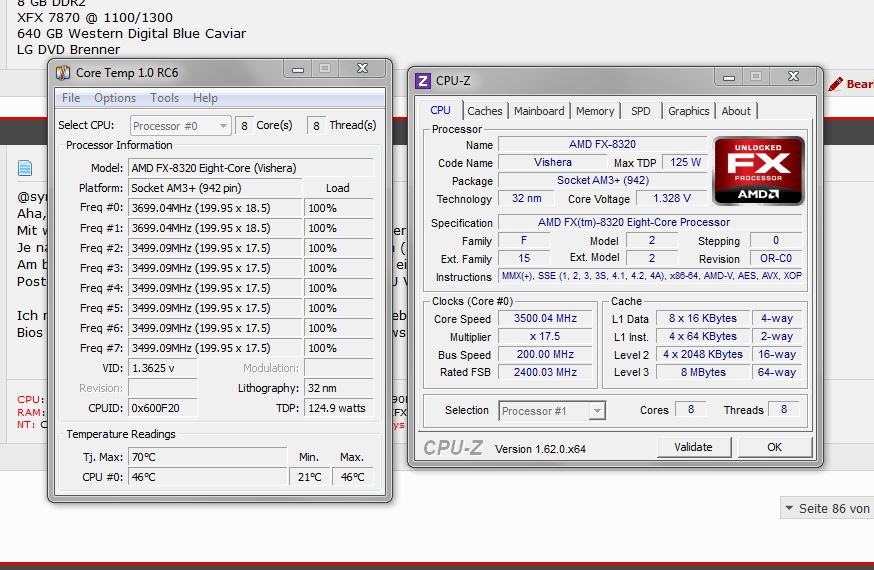

Achso meinst du das :). Ich habe bei mir C6 State deaktiviert. Der Grund ist das das Board beim Scrollen mit der Maus nervige kratzend fiepende Geräusche macht wenn C6 State an ist.
Aber ich habe das jetzt mal getestet und bei Prime tanzt er von beginn an zwischen 1400 und 3700 MHZ.

Mit welcher Software hast du die Takt zustände kontrolliert?
Je nach Zustand, muss ein Kern auf 1.4GHz runter gehen (abschalten) damit der 4GHz Turbo greift.
Am besten lässt sich das visualisieren mit CoreTemp und einem Abfrageintervall von 100ms bei den Einstellungen.
Poste mal bei Gelegenheit ein Bild von CoreTemp, die CPU VID spielt auch eine Rolle.
Ich muss die Tage eh mein FX-4170 (125W TDP) in Betrieb nehmen, dann werde ich das auch nochmal testen.
Bios bzw. UEFI ist aktuell nehme ich an? Welches Windows nutzt du?
Ja Spulenfiepen :) Einfach nur Nervig. Vielleicht geht er nicht auf 4GHZ weil ich C1E Support disabled habe ? Bios ist Topaktuell und ich habe Windows 7 Ultimate 64Bit. Bei Spielen habe ich mit aktiviertem Turbo eine schlechtere Perfomance und höhere Temperaturen.

Ja, C1E ist bei mir auch an.

Schaut nach SpaWa Limit bei dir aus!
Mein derzeitiges Board ist mit 10+3 Phasen ausgestattet. ;)
Ich finde ja, dass Tnx linugistisch besser als Abkürzung taugt und THX ist ja auch anderweitig schon vergeben, aber egal. ;)
1,328V finde ich zudem recht hoch, für 4GHz sollte doch auch weniger möglich sein. Vielleicht verschiebt sich die Drosselung ja, wenn Du die Spannung etwas reduzierst.
Bei mir ist es auch so, dass ich nicht mehr als die Vid der höchsten Turbo-Stufe einstellen kann, sonst wird die CPU auf den P-State 3,4G festgesetzt (warum auch immer). Glücklicherweise sind das aber bei mir 1,425V und da ist die Kühlung eh überfordert.
Man könnte evtl dein Profil testen, aber wie du schon sagst - es ist einfach ein SpaWa limit. Im Prinzip zu vernachlässigen, da ich bei Spielen etc sehr weit weg von solchen Temperaturen bin (Die Temp liegt das bei 82 Grad).

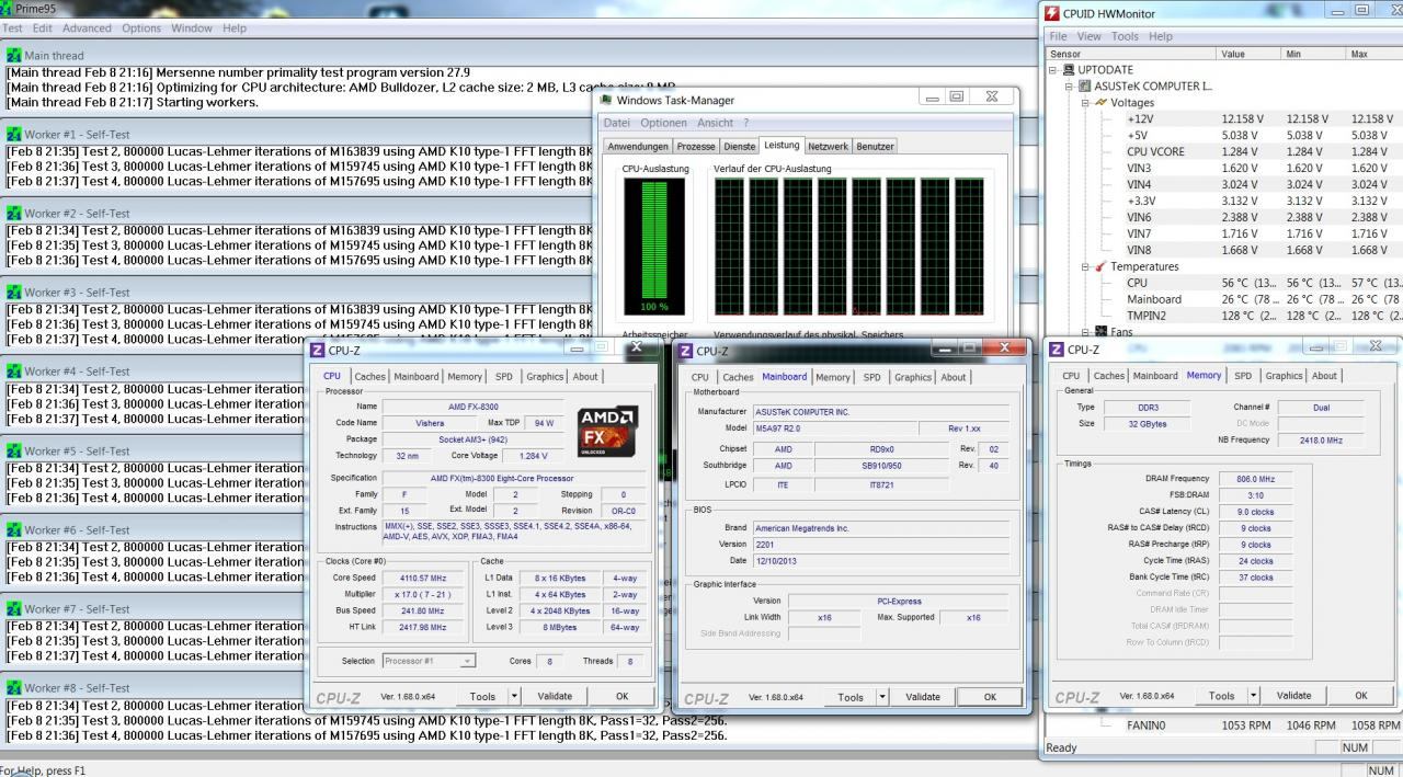

Das Asus M5A97 EVO R2.0 ist da. Zu erst - es taktet nicht runter. Aber - Das Board macht nur faxen. Lässt man alles auf Standart übertaktet es einfach von selbst. Die Temperaturen mit dem Board sind erschreckend - und ich habe nichts sonderlich eingestellt, alles auf standart! Fixe ich den Takt auf 4 GHZ geht die CPU Temp nach 30 min Prime auf 77 Grad - Die Cores zeigen 52. Das kann doch ned sein ? Selbst mit Standarttakt würde ich die Temps erreichen.
Was mir auch noch aufgefallen ist -Das MSI hat den Rated FSB takt standart immer auf 2400mhz gesetzt. Das Asus macht es auf 2200mhz - den Sinn dahinter verstehe ich nicht.
Update:
Ok, das mit dem automatischen übertakten war mein Fehler ... bin irgendwie gegen den TPU schalter am Mainboard gekommen und der war auf enabled. Jetzt macht das Board es nicht mehr. Aber das mit dem Turbo funktioniert immer noch ned so richtig. Alles auf Standart beim Board und die CPU zappelt immer zwischen 2900 - 3500 - 3700 MHZ. CPU Z Zeigt dabei immer eine Vcore von 1.2 an - Coretemp dagegen konstante 1.275. Die CPU Temperatur kann eigentlich auch nicht stimmen. Da zeigt er eindeutig zu viel an.
Update2:
Nachdem ich alles beim Baord auf Standart gelassen habe, nur Turbo ausgemacht habe und den Takt auf 4GHZ gestellt habe taktet das Board auch hier runter bei Prime. Das hat sicherlich was mit irgendwelchen Einstellungen zu tun die die Themischen Bedingungen einhalten solllen. Dieses Board hat aber so viele Optionen im Bios das man sich vorkommt wie in einem Urwald ;). Da muss ich mich erstmal durch das Handbuch sowie das Internet lesen.

Ja, die Temperaturanzeige ist je nach genutztem Programm vergleichweise hoch. Wie sieht es bei Leerlauf aus?
Coretemp zeigt die niedrigere Temp. an. Aber ich finde 10°C im Leerlauf einfach unrealistisch und vertraue lieber dem hohen Wert von Speedfan.
Ich habe eigentlich auch alles auf Standard, nur Turbo aus und neuerdings auch die Stromsparung (C1e oder C6) aus, weil ich sowieso keinen Leerlauf habe.
