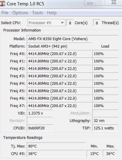

Irgendwie verstehe ich das nicht. Gestern war bei Prime alles OK, auch wenn die CPU Temperatur mal bei 77 Grad lag und Core bei 51 - er taktete einfach nicht runter. Gott weiss was ich da eingestellt habe das es funktioniert hat. Heute taktet er bei 75 Grad runter und je länger Prime läuft umso schneller. Irgendwo muss man das doch einstellen können. APM ist aus und auch die Stromsparfunktionen sind aus.
Ja temps sind bis 60 grad Core OK. Daran liegt es nicht.
Schau mal ob du irgendwo eine TWP Begrenzung angeschaltet hast. Wobei ich gerade sehe das du APM aus hast. Hmm da ist testen angesagt .Am besten F10 bzw reset und dann nochmal alle Einstellungen neu setzten.

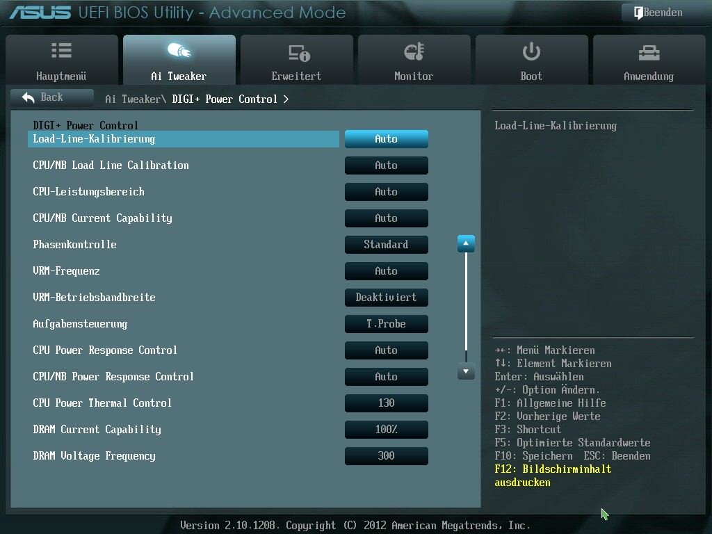

Im UEFI Digi+ Einstellungen, dort gibt es Thermal und Powerlimit Einstellungen. T-Probe sollte aber an bleiben, das Board sollte bei 80°C+ CPU Temp. abschalten.
Kannst du mal ein Bild machen von den Digi+ Einstellungen? (USB Stick)
Hier das Bild. Irgendwie habe ich jetzt auf einmal so ein nerviges fiepen wenn ich die Maus bewege. Mal ist es da, mal ist es weg, trotz deaktivierem C6 State. Das Board scheint irgendwie generell Probleme zu machen. Z.B. geht er nicht sofort aus wenn ich 5 Sekunden auf die Powertaste drücke sondern geht gleich wieder an. Meist klappt es erst beim zweiten Versuch.
Hallo, folgende Werte kannst du mal probieren:
Phasenkontrolle: Optimized
VRM Betriebsbandbreite: Auto oder optimized
CPU Power Thermal Control: 140-150
Die VRM Betriebsbandbreite "deaktivieren" kann zum zwitschern der Spulen führen.
