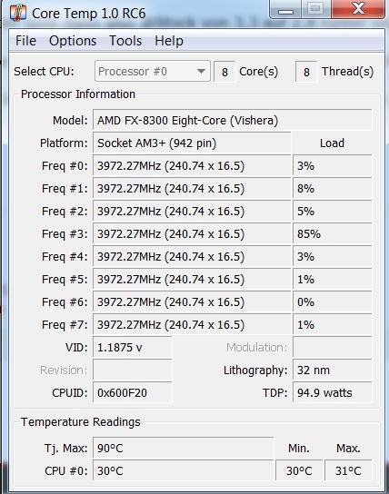

Mit ifx 14 komme ich auf 27 Grad idle
Alle gehäuselüfter drehen mit 600 RPM alles 120er und der 200 mm lüfter ist glaube noch langsamer

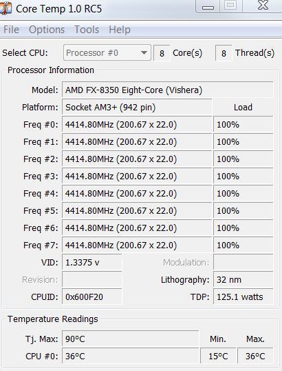

Habe aber kühler und CPU geschliffen
Gesendet von meinem C6603 mit der Hardwareluxx App
du hast deinen aber auch auf 4ghz laufen das der so kühl bleibt ist dann auch klar

Deine Werte sind vollkommen normal im Idle. Da ist es egal ob @stock oder OC. Im Idle ist er immer in der untersten Stufe bei 1400Mhz.
