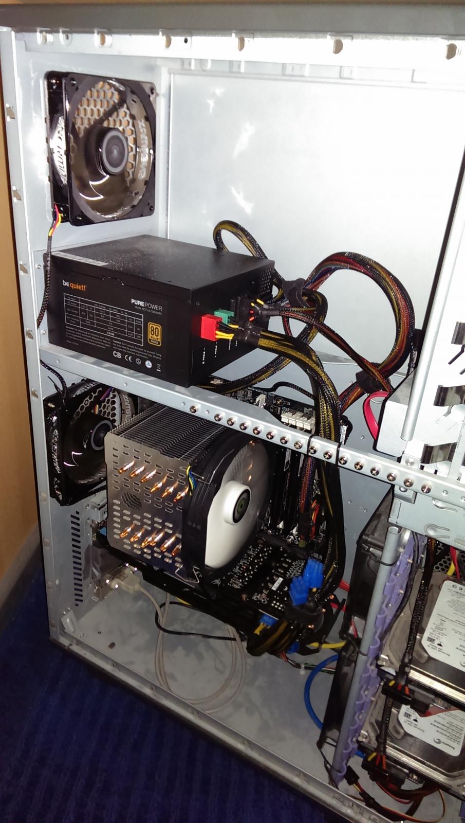

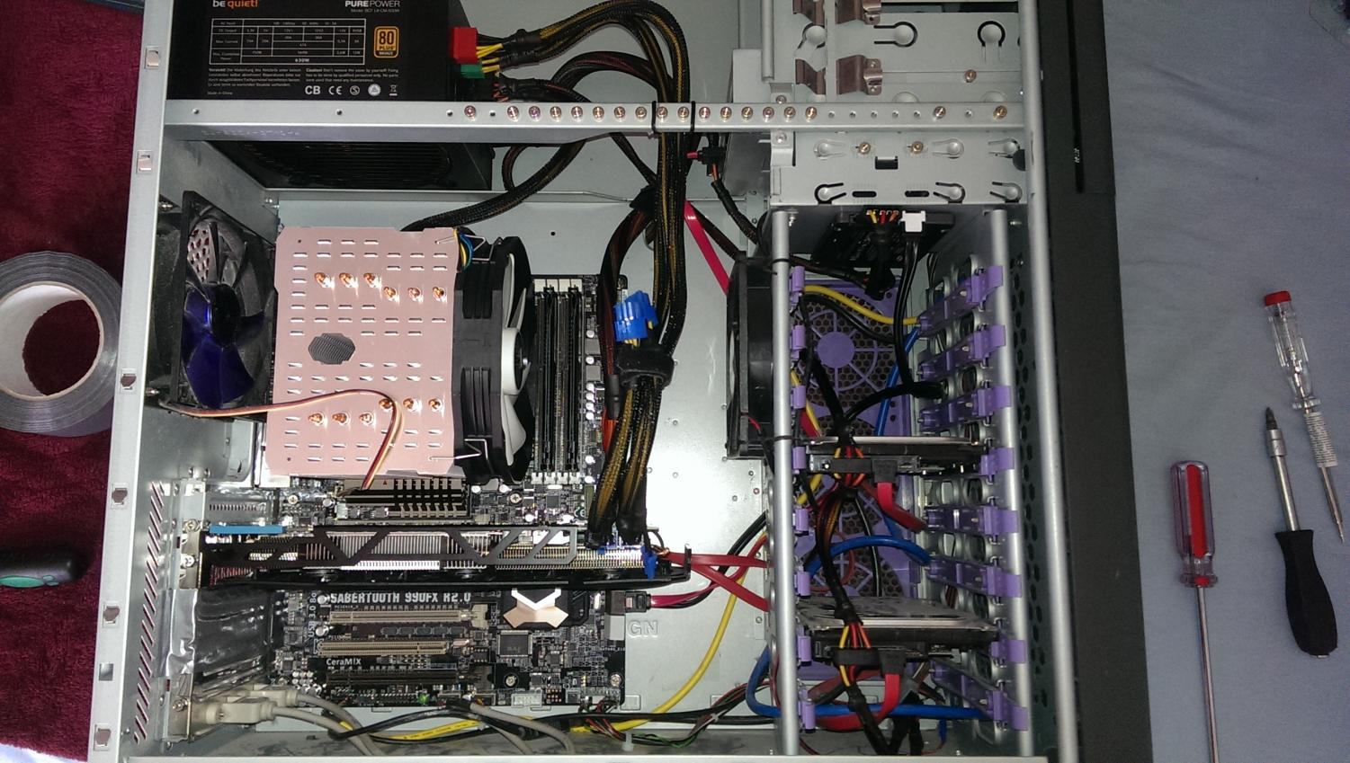

Das Gehäuse ist nun aber auch nicht so toll konzipiert wie wohl mittlerweile die meisten Modernen.
2x120er reichen eigentlich vollkommen aus, einer vorne-unten zum reinpusten, einer hinten-oben zum rauspusten (optimalerweise ist der sogar im Deckel und pustet nach oben raus),
dann würde es wenn möglich auch definitiv Sinn machen den Towerkühler so einzubauen das der Lüfter quasi unten sitzt und durch den Kühler nach oben hin zum Deckel durchpustet.
So wird dann auch die Grafikkarte auch gleich noch mit besser gekühlt und kann leiser arbeiten, da ja der/die Lüfter der Grafikkarte auch unterstützt werden, da exakt dieselbe Richtung.
Wenn du da irgendwas machst/machen willst, bloss nix kaufen wo man Lüfter an die Seiten montieren kann und wenn es nix anderes gibt was dir optisch gefällt dann bleiben nur 2 Optionen,
entweder kann man die Seitenteile auschtauschen vom Gehäuse und oder du klebst die Öffnungen ab.
Das Abkleben würde ich auch machen beim Seitenteile tauschen, weil sicher ist sicher, wenn du nix gegen unnötig groben Staub hast und das offen lässt beim tauschen der Seitenteile sei's drum, wir die CPU region mit Glück auch von der anderen Seite mit frischluft durch das "saugen" von oben-hinten beglückt ;) (Tesafilm-artiges Klebeband bei irgendwelchen Leuchtereien sieht auch sehr Cool aus, falls da die optik noch interessant sein sollte)

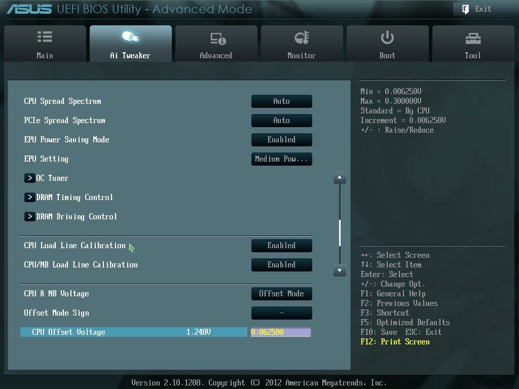

Ich würde per Offset an die VCore rangehen, dann funktioniert C'n'Q auch besser wie syntanic schon schreibt (das hab ich auch schonmal geäussert aus Erfahrung und scheint demnach so ziemlich Überall so zu sein das C'n'Q sonst nicht funktioniert).

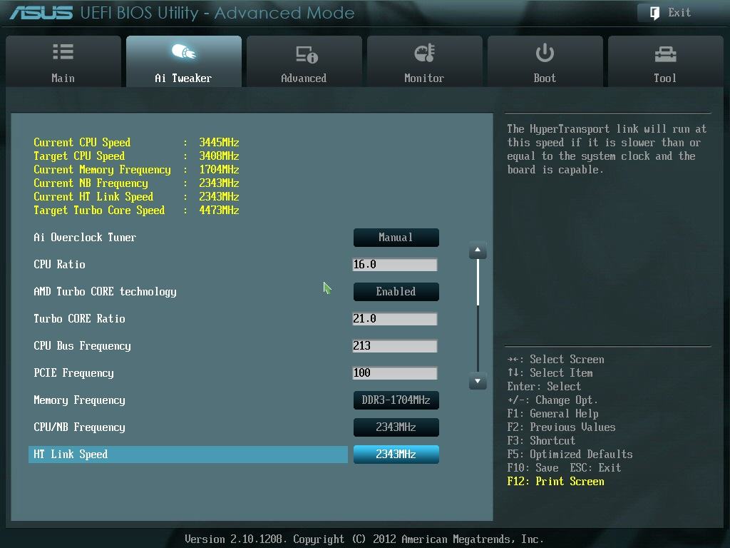

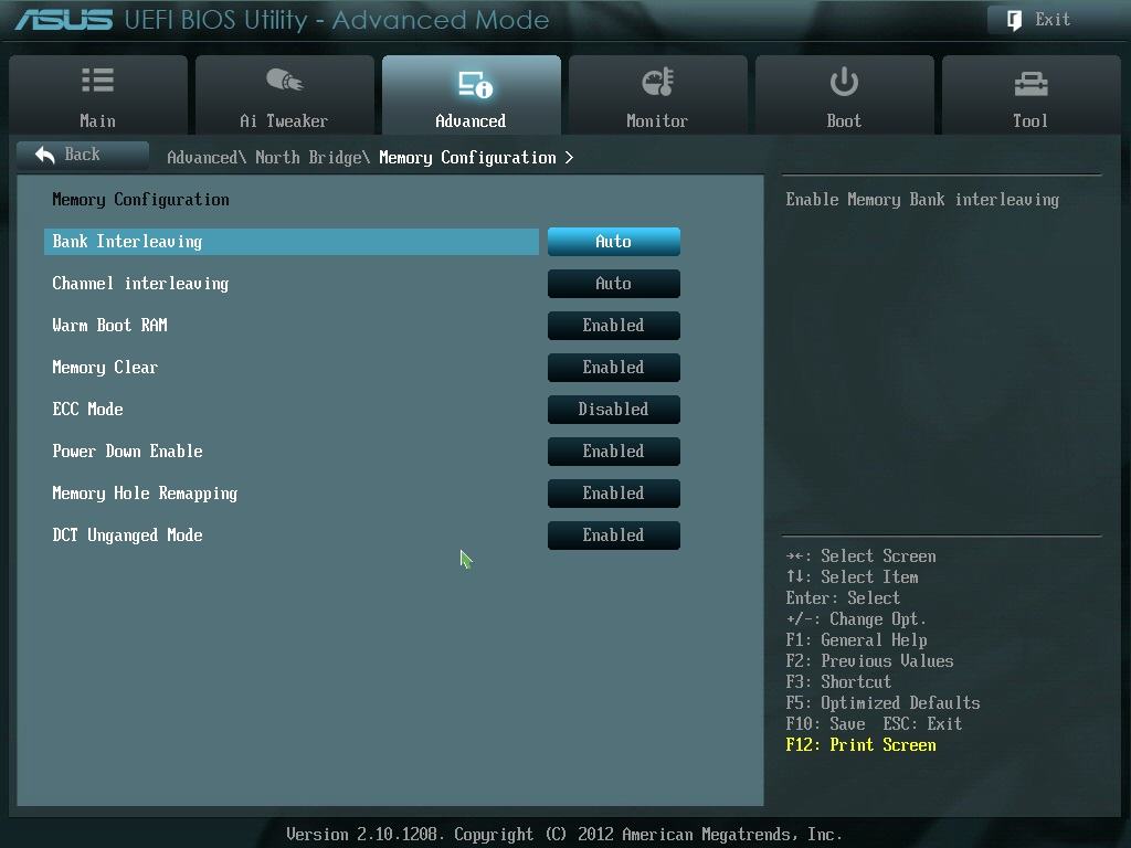

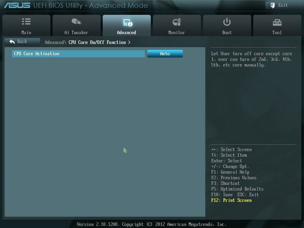

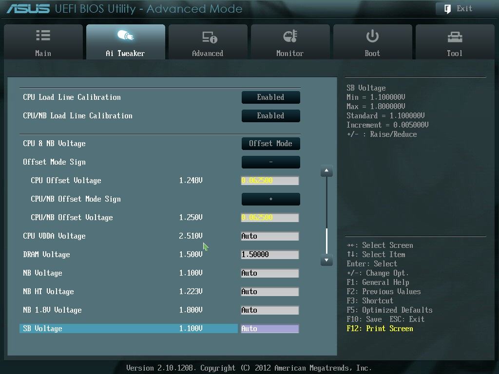

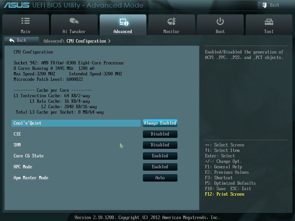

Edit:
Hier mal mein aktuelles OC
140618144610.jpg140618144550.jpg140618144617.jpg140618144559.jpg140618144529.jpg140618144640.jpg140618144602.jpg140618144542.jpg
(Die Screenshot's sind jetz leider nicht so ganz in der richtigen Reihenfolge)

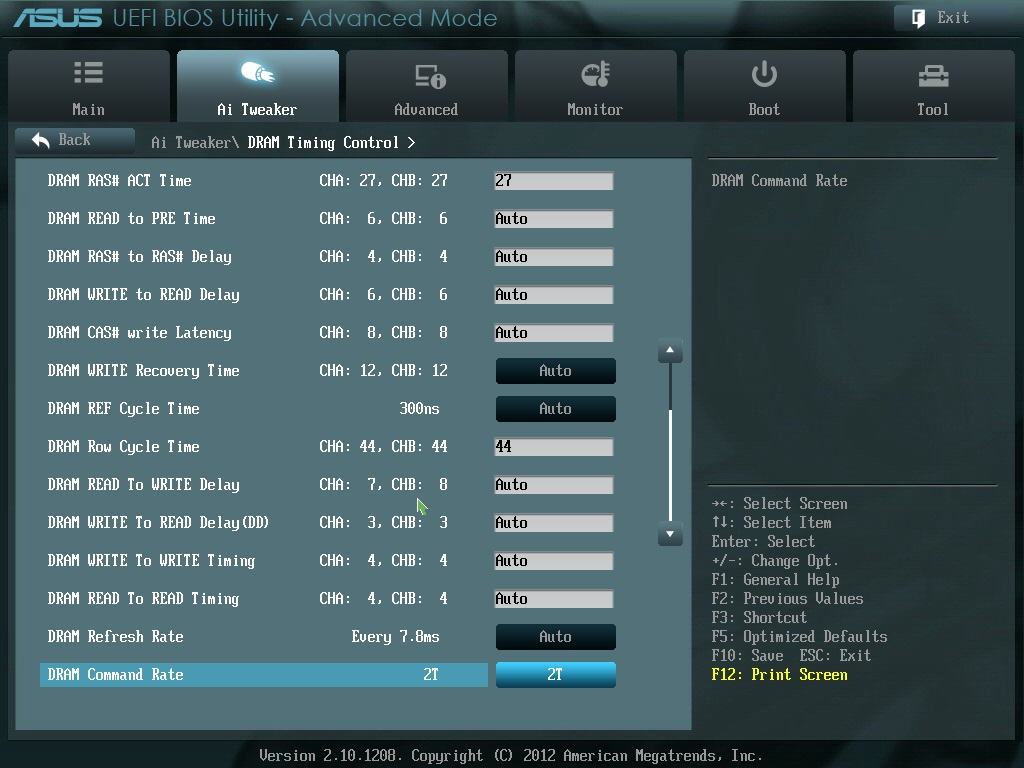

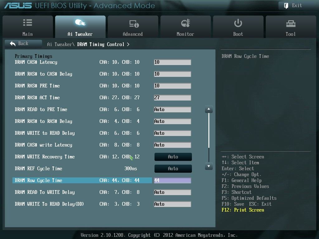

Beim RAM denke ich mal ist auch zu beachten, jedenfalls bei mir, das Bios/(U)EFI stellt standardmässig dummerweise "ECC" an obwohl mein RAM garkein registered ist..., bringt im übrigen mehr Performance das abzuschalten egal ob der RAM das nun unterstützt oder nicht.
Die Latenzen für diesen Takt (ist ja eigentlich 1600er Crucial Ballistix Sport) hab ich für den eigentlich höheren Takt aus dem SPD mit CPU-Z ausgelesen, das sind also quasi Herstellerwerte die ich aber mit OC nicht ganz ausfahren kann am Takt, aber besser halt als deutlich weniger wie 1600MHZ ;)
Ich brauch dafür allerding eine jüngere Version von CPU-Z wie ich die letzte Zeit mitbekommen, sonst steht da immer nur 800 b.z.w. 1600 mit den verschiedenen Latenzen, eventuell ein Bug der etwas jüngeren Versionen von CPU-Z.
Die CPU-NB sollte man wenn überhaupt erst deutlich später machen, also wenn man mit dem Takt fertig ist, hier geht bei mir auch nur mit ein wenig mehr Spannung dann mal eben grob 150MHZ mehr am Cache der CPU.
Da haben andere anscheinen mehr Glück, denn sie können da bei Standardtakt wie es scheint kräftig undervolten und haben entsprechend Luft den deutlich höher zu Takten als ich, da geht bei mir nicht viel.

Euren Tip auf Umstellung zu Offset habe ich auch durchgeführt. PC ist stabil und hat im Idle weniger Spannung wie bisher (weniger wie Q&Q@stock) und unter Last weniger wie in den Screenshots oben. Im Idle hab ich so 30/31°C und der PC ist sehr leise

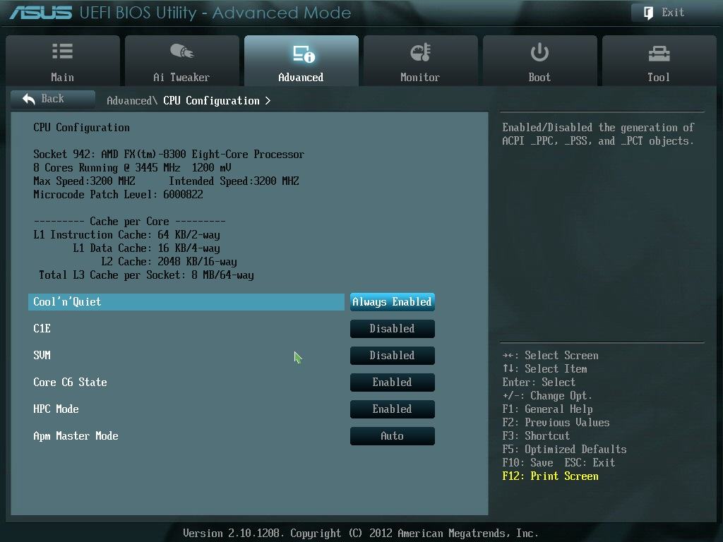

Edit:
Anhang anzeigen 285726Anhang anzeigen 285723Anhang anzeigen 285727Anhang anzeigen 285724Anhang anzeigen 285721Anhang anzeigen 285728Anhang anzeigen 285725Anhang anzeigen 285722

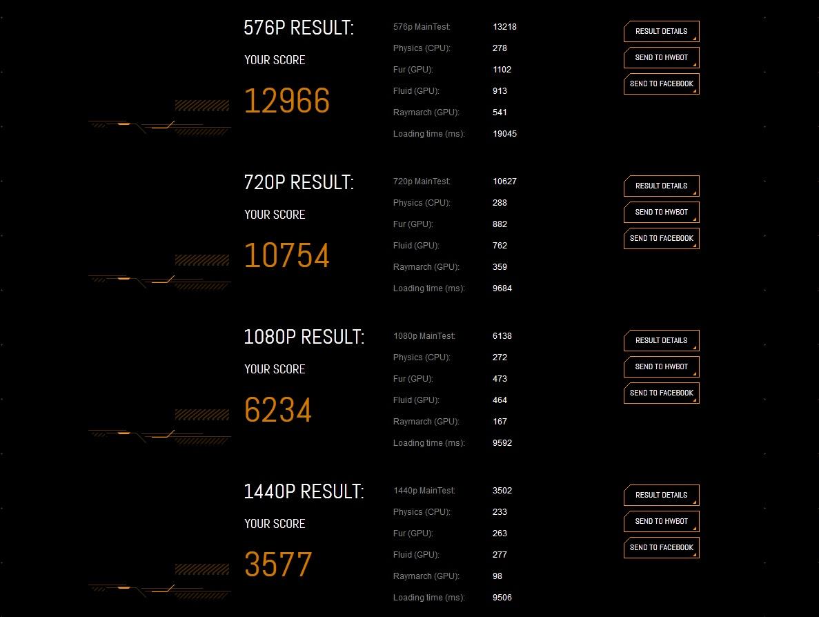

Habe meine alten Settings dank der Screenshots mal eben manuell wieder eingegeben, allerdings mit aktiviertem C1E, läuft bisher immernoch einwandfrei :)
Catzilla hat er in allen "Standard"-Settings von klein (576p) bis 1440p 1A durchgelaufen, nen Handbrake Run lief auch wunderbar durch ohne Probleme von nem etwa 15 Minuten Video, alle Kerne vollbelastung, da greift natürlich kein Turbo dabei.
Gruss Dennis50300
- - - Updated - - -
Hier nen Screenshot meiner Ergebnisse, die waren mit Undervolting ohne Übertakten aber auch nicht wirklich schlechter, hier kommt es halt mehr auf die Grafikkarte an nehme ich mal an.
Gruss Dennis50300

Es klemmen alle Lüfter am Board Asus-"silent" und sind per Poti halt nachgeregelt, 2000RPM adjustable von Scythe sind das.
Einer am Towerkühler pustet nach oben wo im Deckel noch so einer ist als Gehäuselüfter, frischluft gibt es von unten-vorne aus der Front, bilder findest du in meinem SysProfile :fire:
Den Lüfter im Heck musste dir wegdenken, der brachte garnix ausser unnötig mehr Lautstärke, asnsonsten hat sich nicht viel geändert ausser das das Laufwerk nun ne schwarze Blende hat und keine weisse mehr ;-)
Gruss Dennis50300

0.792V bis 1.344V läuft er so mit der Offset-Setting, ich mein klar jede CPU ist so oder so sein eigenes Ding, denn kommt das Brett noch hinzu.
Aber sprechen wir mal von "Glück" und du erhälst eine ähnliche "Güte" oder sogar eine bessere, dann sollte da da du ja um einiges besser kühlen kannst auch deutlich mehr drin sein oder nicht ?
Ob nun die Variante mit oder ohne Turbo kann man da ja auch mal aussen vorlassen, am meisten würde es sich wohl bemerkbar machen wenn du mitsamt C6 dann einfach alle Kerne hochziehst und wenn du weisst was die alle gemeinsam schaffen, dann erstmal @Stock mit immer höherem referenztakt laufen lassen.
Bis die kleine turbo-Stufe an diesem dicken alle-Kerne maximum angekommen ist, dann den "Grossen" Turbo hochziehen.
Das scheint ja eine in der Produktion auch ausgereiftere Serie der Vishera zu sein, also mit WaKü ziehst du meinen 8300er hier ganz locker ab :)
Mitsamt C&Q, über den Referenztakt die Stromspartakte, schimpfe ich sie mal so daher, hast du damit ein übelstes Rechenkraftwerk dann am Start :teufel:
