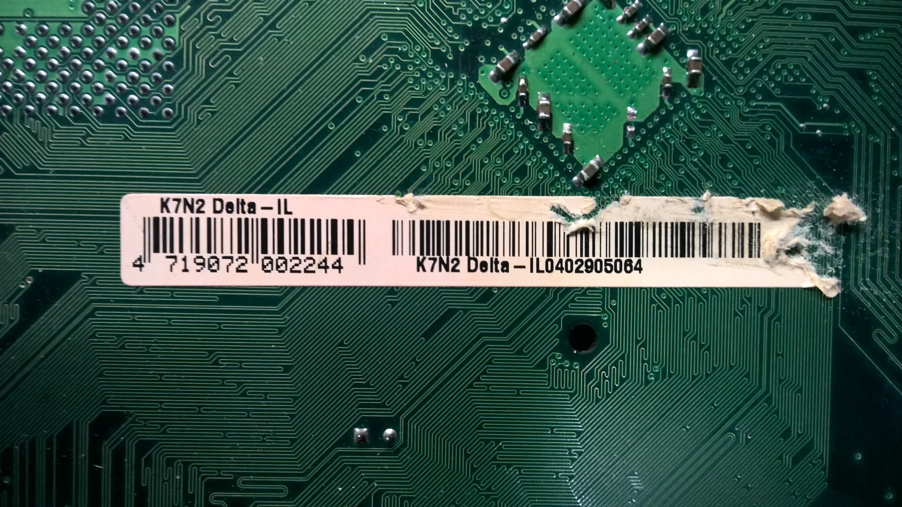

Was ist das 2. für ein Board ? Habe ich ja noch nie gehört.
Aha, danke. Hatte auf die Schnelle nichts gefunden.
Da sind sicherlich die ganzen OC-Features im BIOS gesperrt bzw. entfernt.
Solche Boards sind aber trotzdem interessant, weil OEM und nF2 Chipsatz. Hat man kaum.

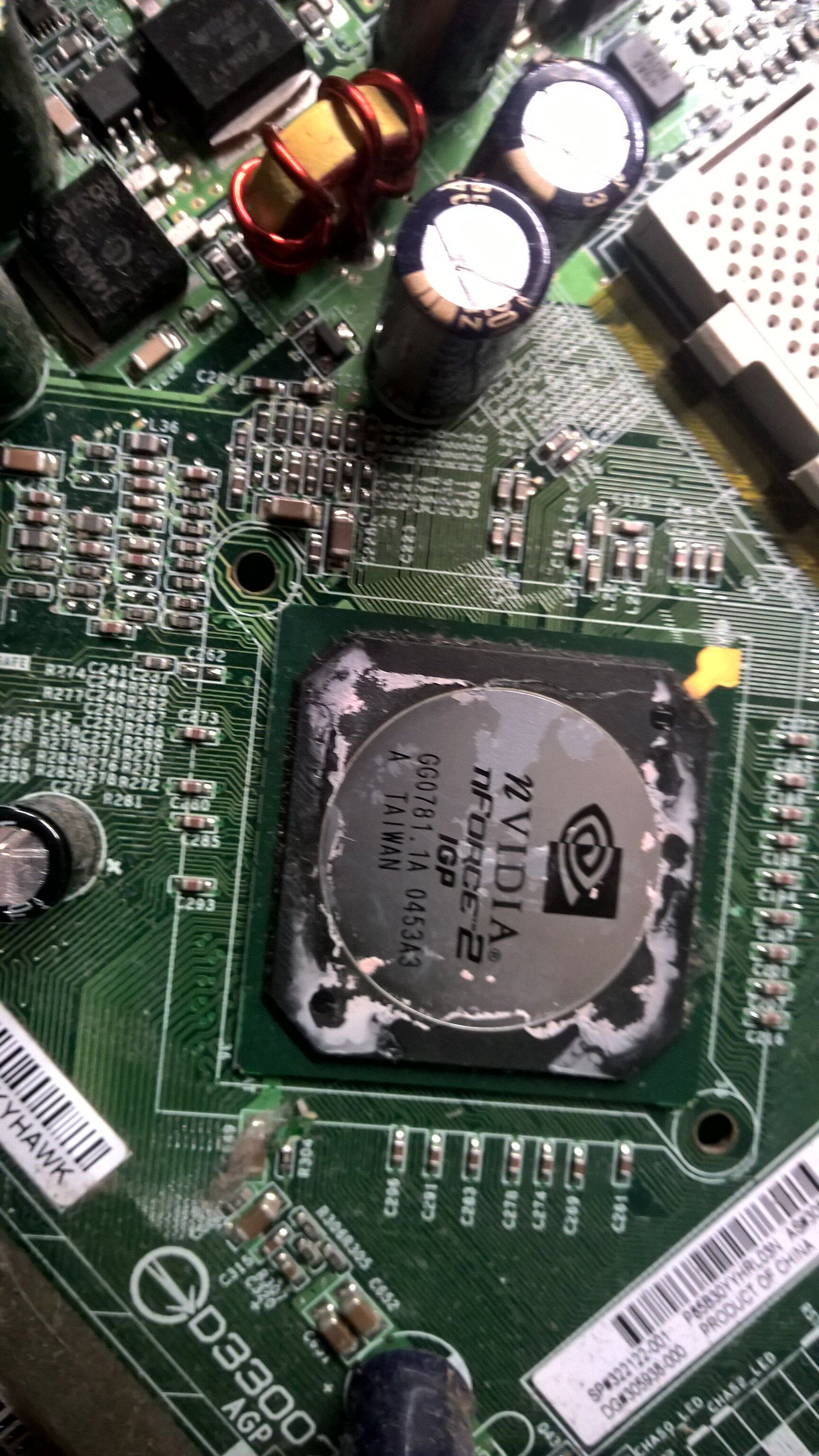

Problem ist halt, das Board kam ohne BIOS-Chip an. Und finden tu ich auf die Schnelle keins. Somit würds über kurz oder lang wieder in die Schrottkiste wandern.
Found in the following systems:
HP/Compaq
- HP Compaq Business Desktop DX6050 Microtower, HP Desktop D325 Slim Tower, HP Desktop d325 MT

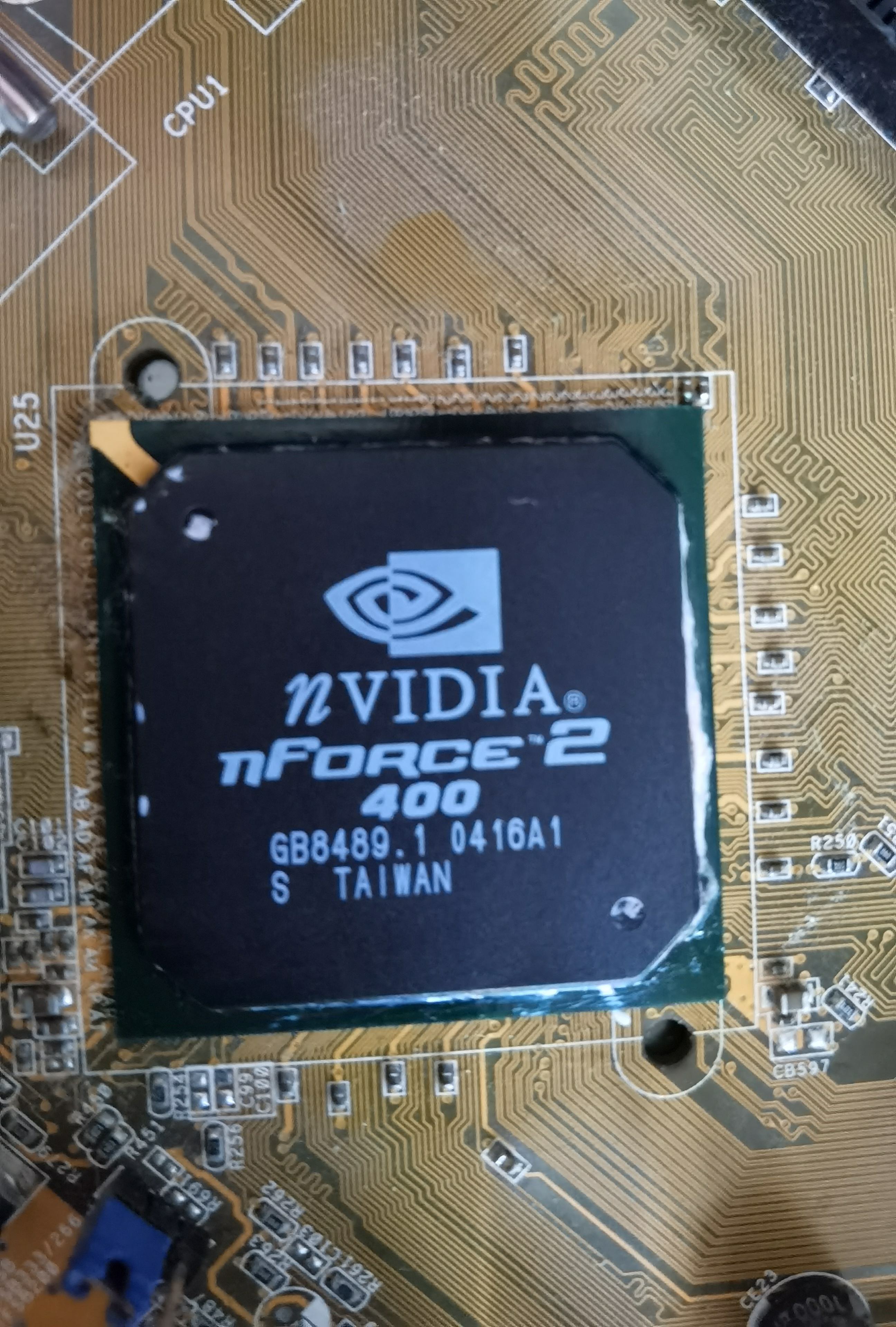

für die nF2 - Liste:
Asus A7N8X Deluxe v2.00 Board 9
Northbridge: 0326 A1 SPP Ultra 400
Southbridge: 0328 A4 MCP-T
Asus a7n8x-x

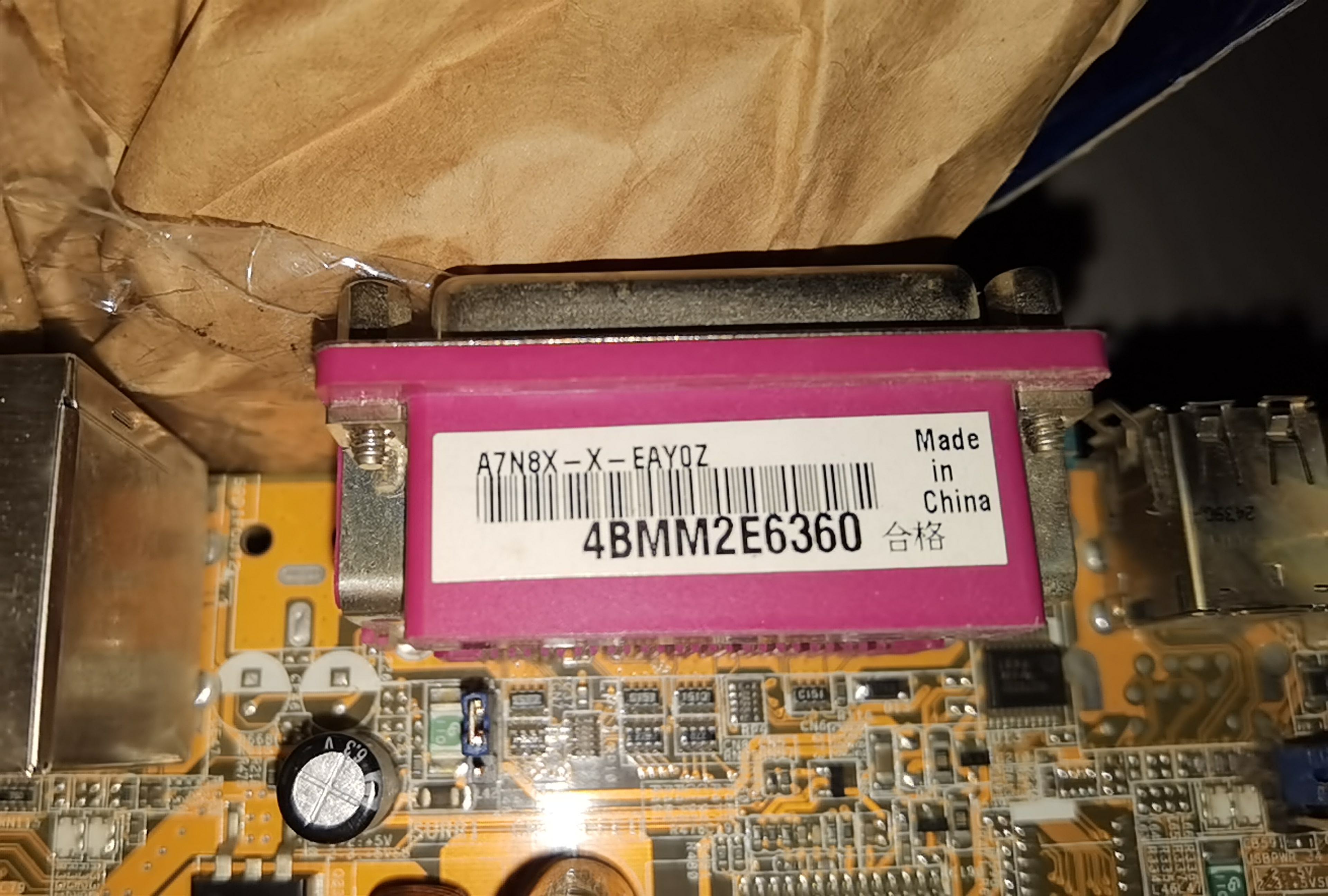

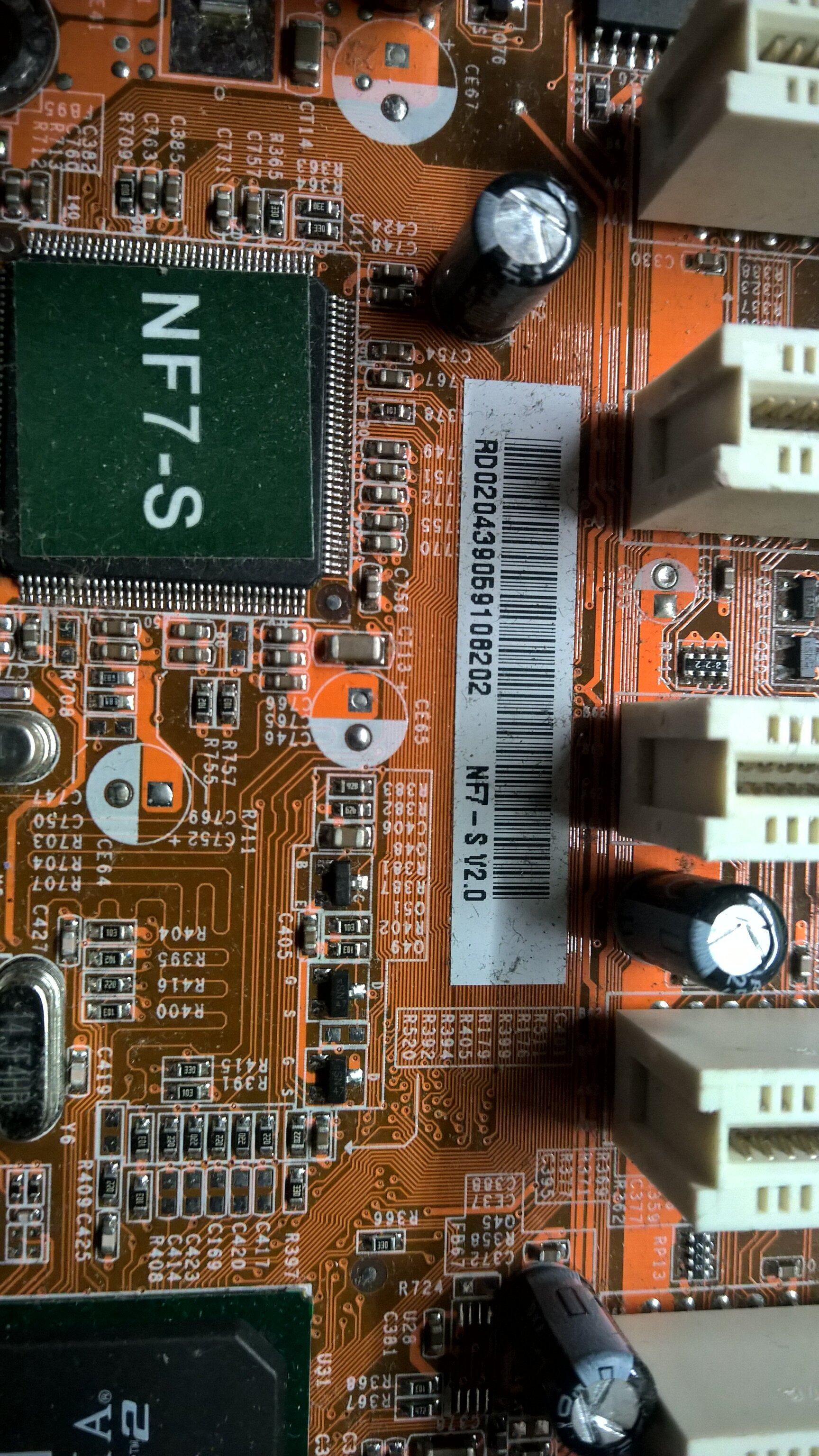

Das erste Bild kannst du weglassen, da sind keine Informationen für uns dabei. Die Seriennummer findest du nur auf dem Aufkleber an den hinteren Steckplätzen ;)
V0.22 :)
Leider finde ich keine Seriennummer zum a7n8x-x, daher hatte ich das abfotografiert in der Hoffnung es hilft weiter.
Danke
Die Seriennummer findest du hier (eins meiner Asus A7N8X-X):

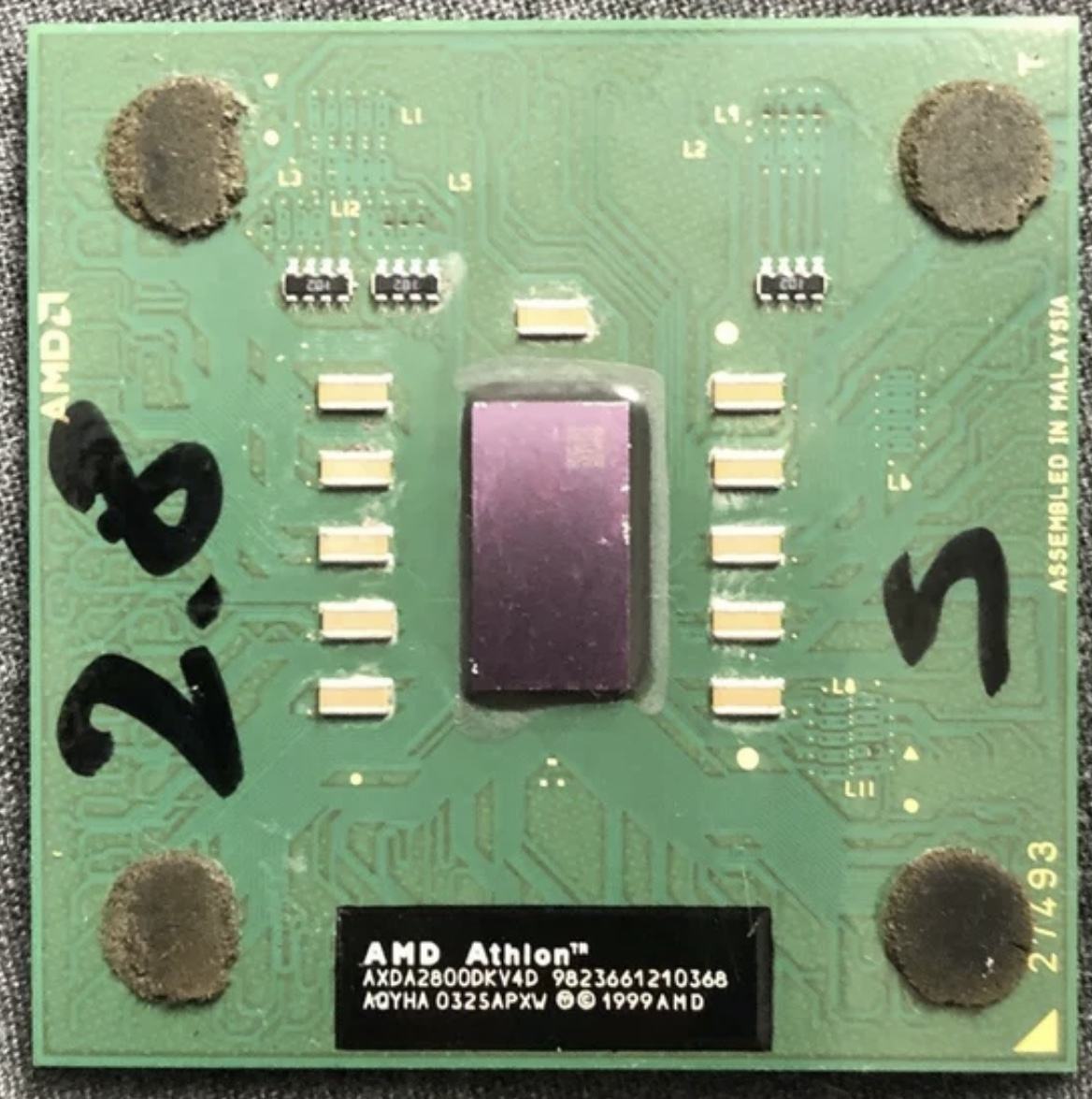

I saw this cpu on Ebay. AQYHA of such on early date (2003 week 25), I have never seen one this early.
Has anyone of you?
I wonder if it comes unlocked. That would be one of the few.
Who knows? Was testing my gifted XP-Ms DTR and came to the conclusion, that only a few (2) can go over 2500-MHz. 32M is another story.
Buy it :giggle:
@Sparksnl
My older XP 2800+ is a AQXDA and from 2003/19.

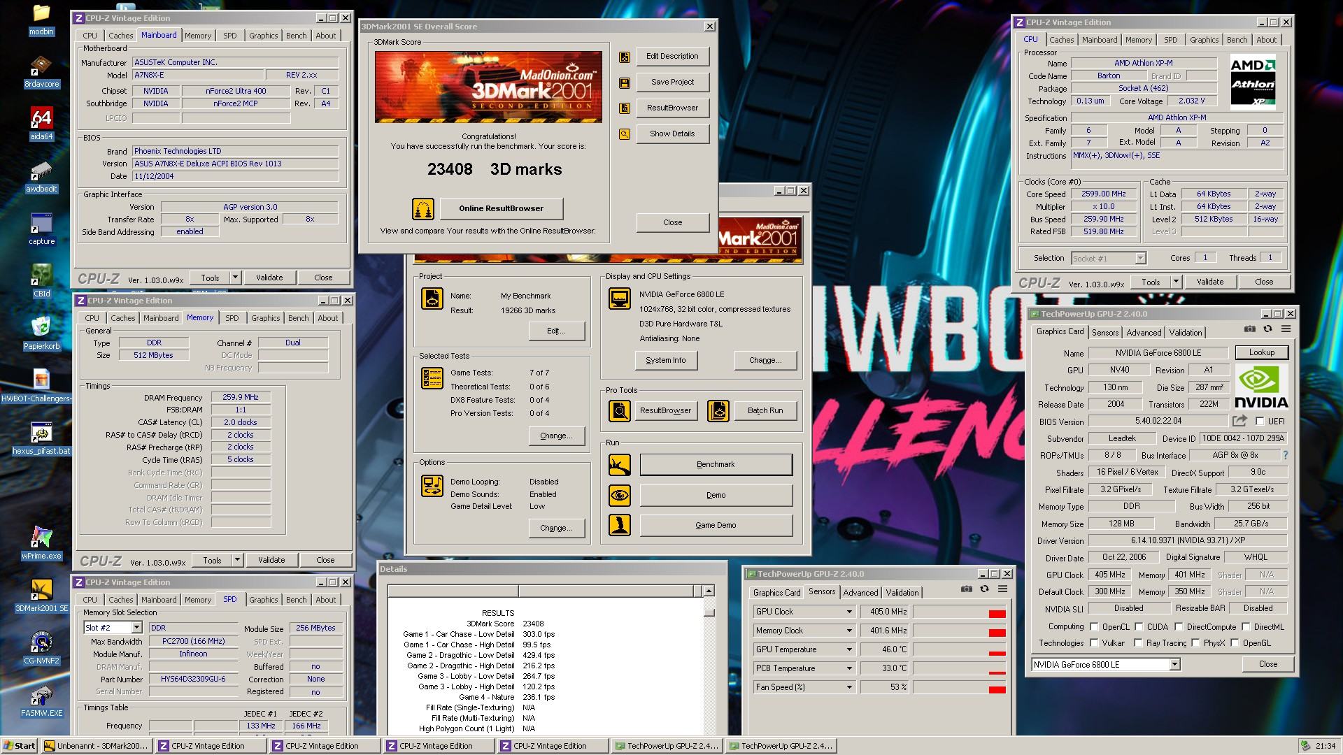

Sieht doch gut aus dein screen. Ich denke, da ist noch mehr drin. Ich habe mal meine 6800LE auf meinem ASUS laufen lassen.
BTW. Ich habe grade herausgefunden, warum meine 7600GT nicht auf dem P4 laufen wollte. Da war vorher die frei geschaltete 6800LE drauf. Die strap driver muss man wieder deinstallieren, damit andere Grafikkarten funktionieren. :wall:
