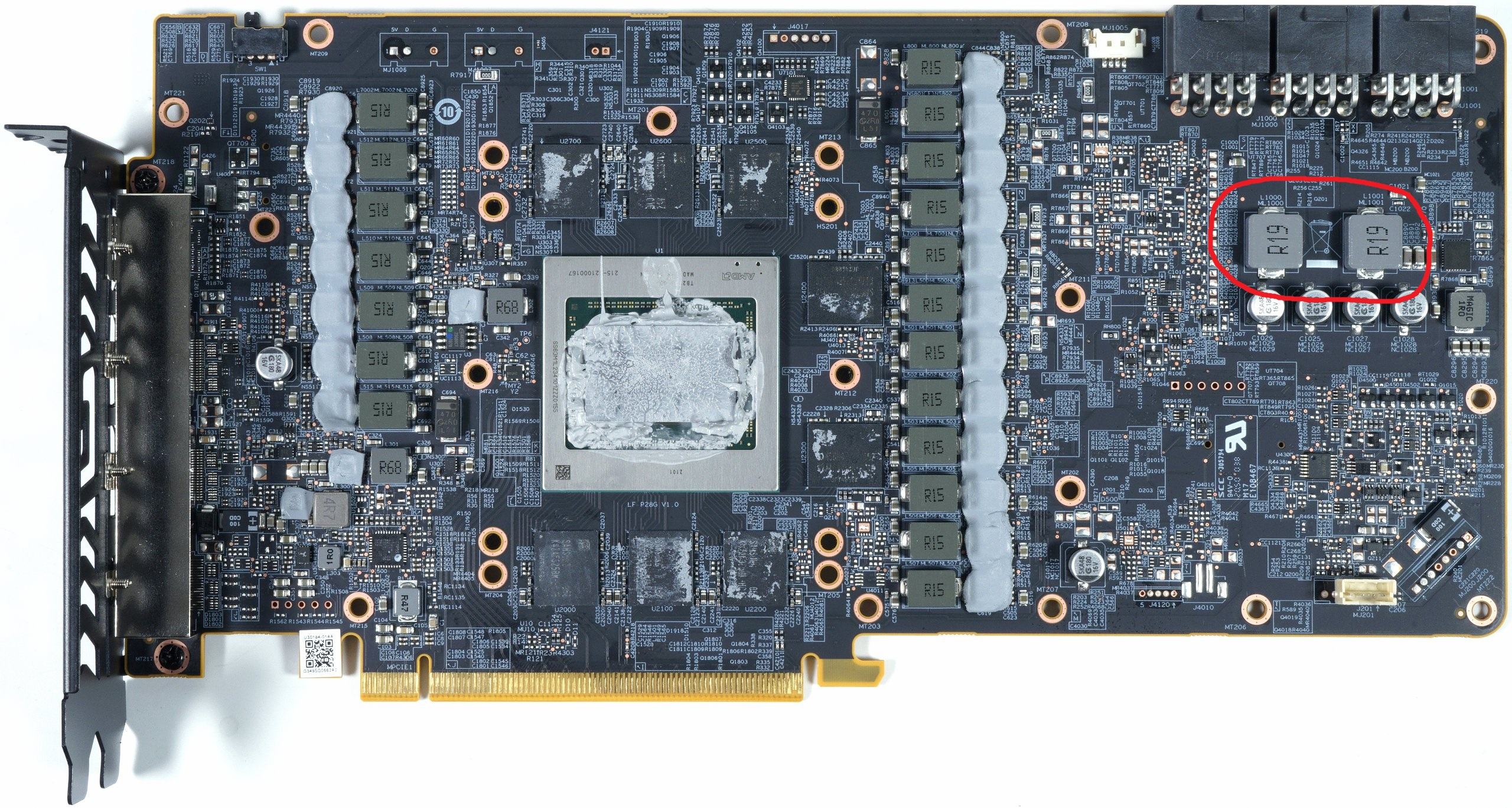

Gestern meine Powercolor Ultimate RX 6900 von Mindfactory bekommen und verbaut und ich war überrascht kein Spulenfiepen alle Gehäuselüfter auf null kein Fiepen bin begeistert. Karte läuft auf Stock. Fur Mark angeschmissen ca 520 FPS ruhe außer die Lüfter der Karte das alles für 949 € Süper. Netzteil ist ein betagtes Corsair AX1200.
Du glücklicher.
Ich habe seit 2 Wochen die gleiche Karte. Powercolor 6900xt ultimate.
Das Ding rasselt unter Vollast wie ein Sack Schrauben. Erst ein moderates UV bringt spürbar Besserung.
Ich habe sie dennoch unter Wasser gesetzt (Alphacool Block)
Habe mich dann mal mit einem Schlauch und nem Holzstäbchen auf die Suche gemacht. :ROFLMAO: Das Rasseln/Fiepen kommt zu 90% von den beiden Spulen (R19) direkt hinter dem Eingang der drei Stromanschlüsse.
Ich werde die Tage mal eine Operation ansetzen, und zwischen den beiden Spulen und dem Acrylteil des Wasserblockes Dämmaterial zum Anpressen der Spulen gegen das Acryl in Form von Wärmeleitpads machen.
Netzteil ist ein Straight Power 11 750W von Bequiet.
edit: Es ließ mir keine Ruhe. Und so habe ich gerade etwas gebastelt um den Anpressdruck auf die beiden Eingangsspulen zu bringen.
Ordentlich Druck auf die Spulen und den Acrylteil des Wasserblockes brachte keine Veränderung. Das Geräusch kommt also nicht von einer losen Spule oder deren Gehäuse selbst, sonder wie vermutet in meinem Fall aus der Spule selbst.
Eine Suche nach dem Bauteil war bisher leider erfolglos. wenn jemand einen Händler kennt der diese Spulen, oder vielleicht qualitativ bessere anbietet, würde ich mich über ein kurzes Feedback freuen.
Im Anhang ein Bild der Platine, rot eingekreist die Verursacher des Rasselns. Passend zwischen den Beiden ein Piktogramm einer Mülltonne....:censored::LOL:

Bist du dir wirklich sicher, dass das spulen Rasseln von den beiden spulen kommt? Wie hast du das diagnostiziert? Weil - die beiden spulen sind nur für die eingangsstrom Dämpfung da, die haben nichts mit dem synchronwandler zutun, die spulen werden nicht als angetaktete speicherdrosseln verwendet...
Erstmal danke :ROFLMAO: Ich habe viel mitgelesen. Der Ärger, dass die teuerste Grafikkarte die ich je gekauft habe nun rasselt wie blöde, hat mich dann doch mal zum schreiben gebracht :sneaky:
Nicht 100%ig zuverlässig, aber ich habe ganz old School mit einem dünnen Holzstäbchen, die eine Seite ans Ohr, die andere an die Spulen gehorcht.
So kann man ganz gut hören wo der krach herkommt.
Actually Hardcore Overclocking (YouTube kanal) hat in einem seiner Videos, auch genau diese beiden Spulen als verantwortlich benannt. Der Typ ist gut, er Modded, lötet und macht Dinge mit Hardware...Man kann auf jeden Fall gut was lernen.
Die Hörprobe mit den Stäbchen hat es dann bestätigt.
Ich würde das, denke ich hinbekommen. (Auslöten und wieder einlöten)
Leider finde ich keine entsprechenden Bauteile online.
