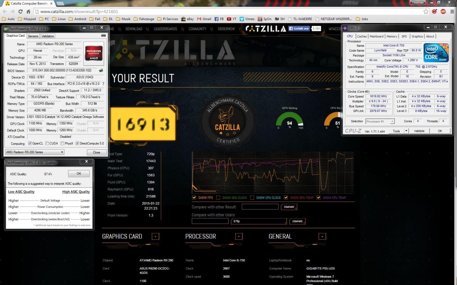

Dann darf ich auch mal :)
Catzilla:
Uergh | 720p | 16913 | Asus 290 DC2 OC | 1100/1350Mhz | 87,4% | Luft (DirectCU II) | Unbenannt.jpg
Die alte Grundplattform frisst Punkte.. :rolleyes:
