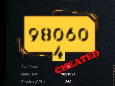

BTW: Wer ist eigentlich dieser Typ bei Catzilla mit seinen 980604 Punkten? Ein Hausmeister in einem RZ mit Zugriff auf einen Cluster?? :d
LoL ist mir auch schon aufgefallen und siehe da was man bei CatZilla findet.....
