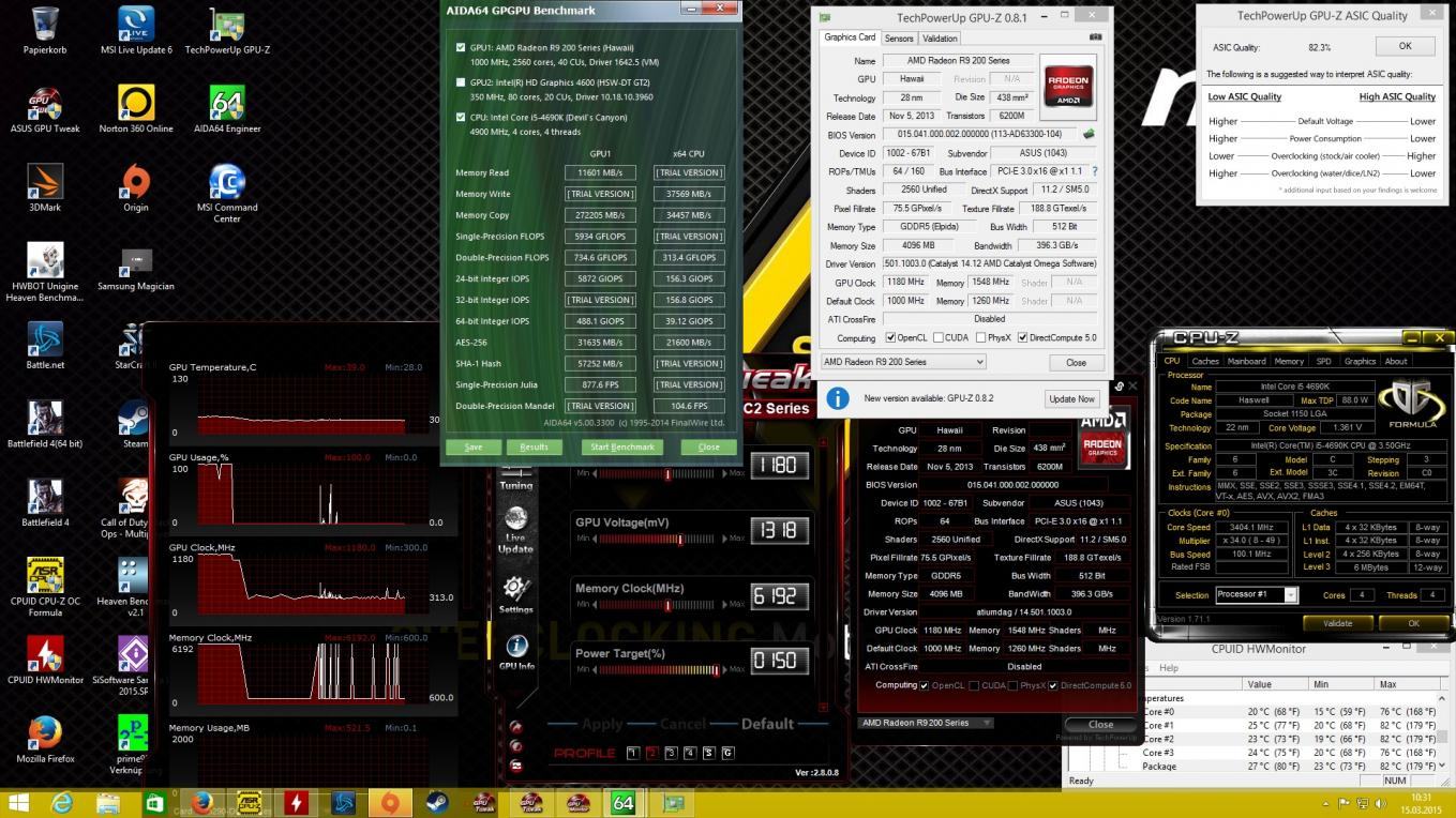

So,dann hab ich mal eben aida64 gedownloaded und hier die Ergebnise.
SPFlops: 5934 GFlops
DPFlops: 734,6 GFlops
Ein Bild gibt's auch
Edit/Nachtrag:
Hab jetzt mit der Karte 1200MHz @ 1.340V gepackt, RAM geht jetzt,warum auch immer, doch noch höher ...mit 1575MHz . Stammt übrigens von Elpdia oder so.
