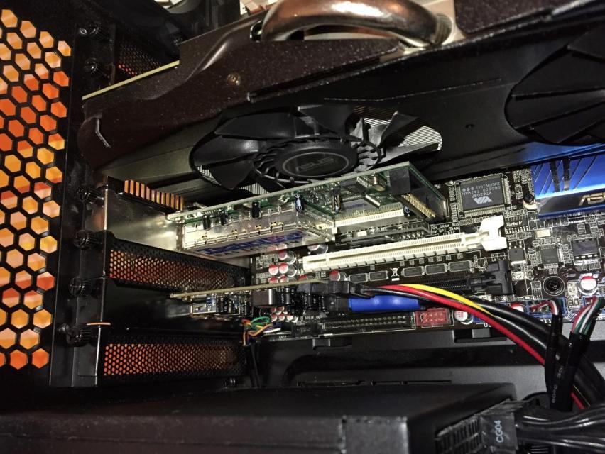

Mach doch vll mal ein Foto von der Situation und lade das dann hier hoch, vll können wir am Airflow noch was optimieren :)
Was anderes: ich hab jetzt mal testweise die PCI-Karte direkt unter einem der Lüfter meiner ASUS R9 290X (siehe Foto weiter unten) entfernt und zudem sämtliche Staubfilter von meinem Gehäuse (MS-Tech X7 Crow) gereinigt und siehe da, auf einmal reichen dem Kühlsystem 70-71% Fan Speed um die Karte bei 1080 | 6000 +19mV auf 75-76°C zu halten im Gegensatz zu 75-80% für 85-86°C davor. Muss jetzt mal noch testen ob die geringere Temperatur hauptsächlich von der Reinigung der Staubfilter oder aber vom Entfernen der PCI-Karte kommt :) Falls Letzteres der Fall ist hab ich mir überlegt könnte ich doch ein kurzes PCI Riser-Kabel kaufen und die TV-Karte einen Slot weiter unten einbauen (Dank der mitgelieferten low-Profile-Blende sollte das ja eig kein Problem sein). Wie seht ihr das?

@altermaan ich finde die Überlegung schon sinnvoll Luftstrom blockierende Karte umzuplatzieren. Habe aber nicht genau verstanden welche Karte jetzt wo hin soll...
Wenn du eine der beiden zusätzlichen Karten unter das Mainboard setzen willst, dann denke ich das es mit dem Riser und dem Board mehr als eng wird. Aber mit ein bisschen basteln geht das auf jeden Fall.
Die Idee war, dass ich die TV-Karte unter der 290X zunächst mit der mitgelieferten Low-Profile-Blende ausstatte und dann einen Slot weiter unten (auf Höhe des weißen PCIe x16 Slots) befestige. Die Verbindung zwischen PCI-Slot und TV-Karte wollte ich dann mit einem kurzen Riser-Kabel herstellen (falls es sowas gibt)
