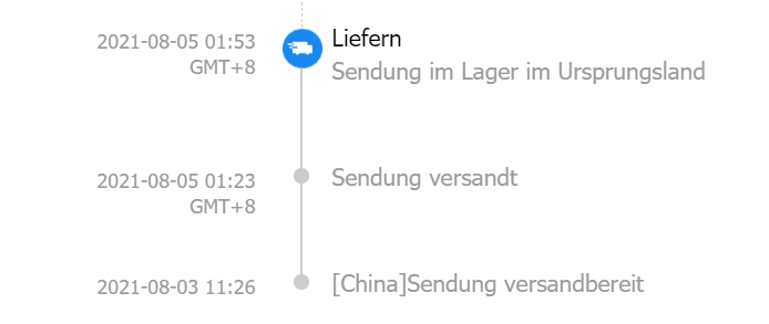

Mein Block liegt bis jetzt noch in China rum.
Bei meinem Versandstatus hat sich gerade was getan :)
Bin mal gespannt wie lange das dauert bis er ankommt.
Per AliExpress Standard Shipping oder wie hast bestellt?
Dann tippe ich auf 1,5 Wochen. Bei mir waren es beim letzten Mal 10 Tage und davor glaube ich auch nicht viel mehr.

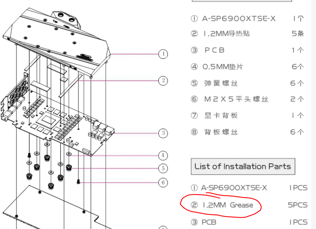

Hat jemand eine Empfehlung für Wärmeleitpads? Habe mir den Wasserkühler für die RX 6900XT Toxic bestellt.
Laut Anleitung werden dort 1,2mm pads verbaut.
Kann ich da für die Backplate auch noch dickere bestellen?

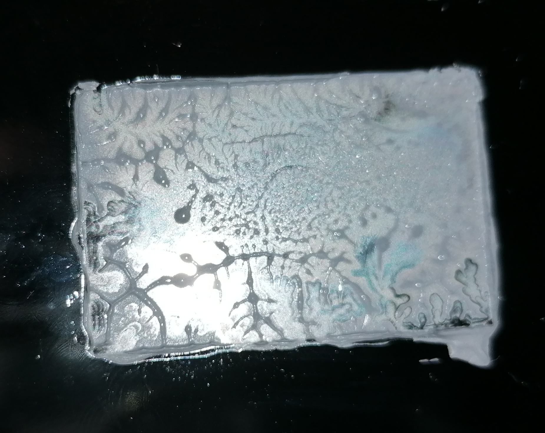

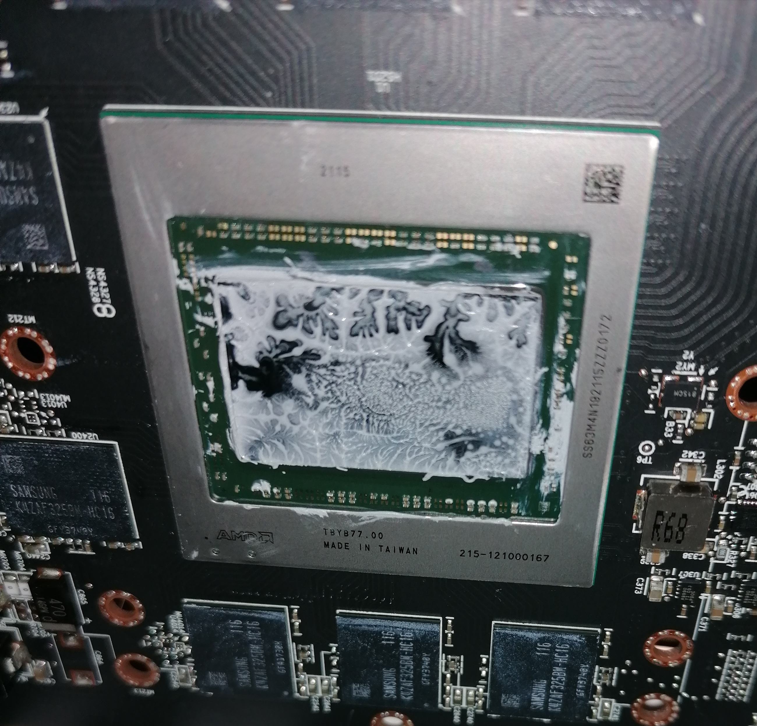

in den letzten Tagen haben mind. 3 Leute inkl mir die Eiswolf2 360 auf die Ref 6900 gebaut, mit sehr unterschiedlichen Ergebnissen was die GPU Temp und Hotspot angeht, meine macht bei 400 Watt im Time Spy 65 Grad GPU und etwas über 100 Hotspot Peak, damit liege ich in der Mitte von uns 3. Ich baue meine noch mal auseinander und mach neue WLP drauf.
Auseinander ist sie schon mal, ich denke da habe ich noch Potential das besser zu machen mit der WLP, ist das normal das man die so locker wieder runter wischen kann? Beim abmachen der original Paste hatte ich mehr zu kämpfen
So sah es auf dem Kühler aus
@Johnson73
Welche WLP nutzt du? Ephelenswert sind MX2 oder Kryonaut, also etwas fester und dickeres, mehr viskosität.
Wenns zu dünnes Zeug ist, dann hat der IHS keine Überbrückung zur Kühlplatte
Sieht auf jeden Fall besser aus als zuvor.

Das war die Paste die beim Set dabei war, was meinst du mit besser als zuvor? Ich habe es bisher ja nur 1x gemacht, die Bilder sind Chip und Kühler Seite nach dem auseinander bauen eben, ich muss mal gucken, hab noch was anderes an Paste liegen, weiß aber nicht mehr was ich damals mal bestellt hatte
Ja aber vor dir hatte jemand ein Bild geposted, glaube Gestern @xerxx da war der Abdruck weniger schön weil der Kontakt fehlte.
Da warena ber wohl die Pads, welche zu dick waren.
Arctic MX4 hab ich noch liegen, lieber die oder die original noch mal benutzen beim zweiten Versuch?
Ist wohl zu flüssig. Ich hatte MX4 und 5 zum Test unter dem original Kühler meiner 6900xt und waren keine guten Ergebnisse.
Erst mit MX2 und Kryonaut war es besser, wobei ich das MX2 beim Kühler dabei hatte und es nur zum testen genommen habe, danach war der Vorrat leer.
Sind beide fester, quetschen nicht so stark heraus und bilden eine bessere Hitzebrücke.
Ist natürlich kein Garant, aber wenn du kannst probier mal festeres aus.

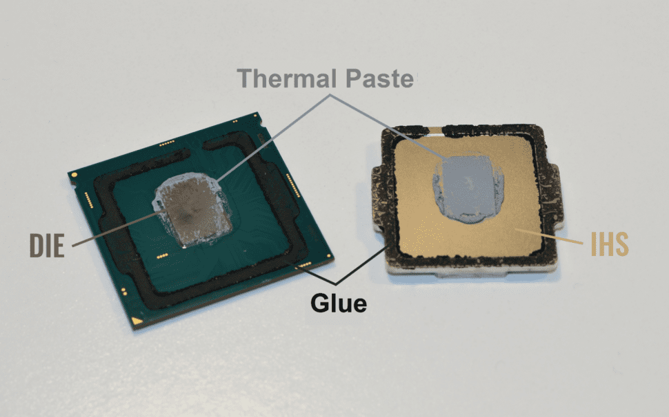

Sie ist nicht schlecht, nur man muss ein wenig besser aufpassen. Je nach Bauform des Kühlers kann es aber sein dass die Schicht zwischen "IHS"( @Tommy_Hewitt ich meine natürlich GPU) und Kühlplatte zu dünn ist und der Kontakt fehlt.
Und den findet man bei der RX 6000 wo? 👀
GPUs haben keinen integrated heat spreader wie CPUs. ;)
