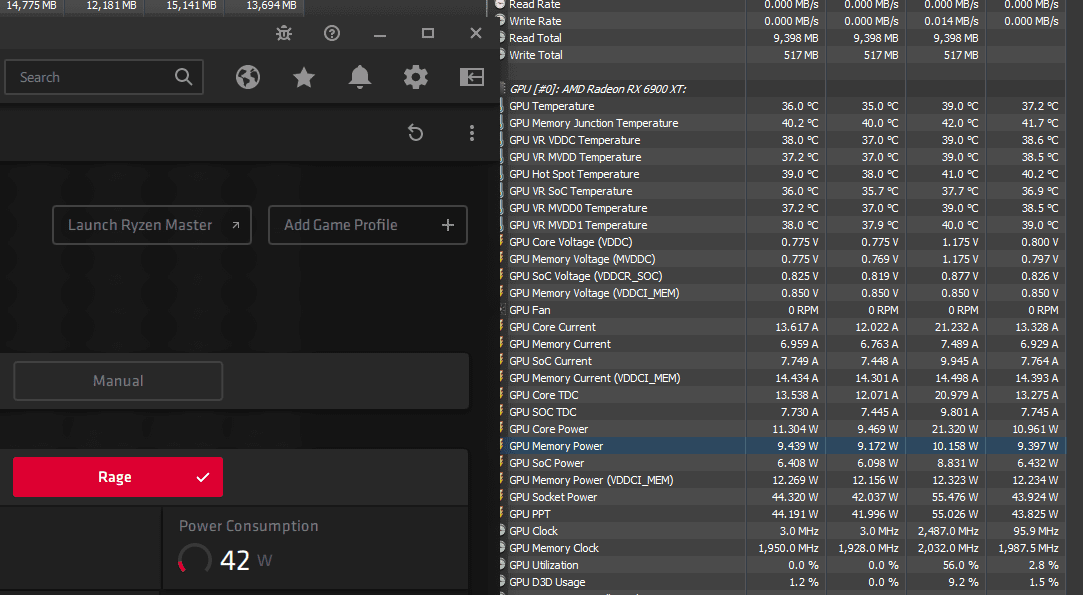

Mal eine Frage na die RX6900 XT Besitzer.
Ist euch auch aufgefallen dass der Idle Stromverbrauch echt hoch ist?
Meine Karte zieht im Idle nie unter 40W, meist eher so 43W. Das scheint mir verdammt viel. Vorallem lese ich bei den meisten Reviews eher von so der Hälfte.

Mit einem Monitor ca 18-20 Watt und mit 2 Monitoren 36-40 Watt. Speichertakt taktet auch noch nicht runter bei Multi Monitor betrieb
Liegt am Multi Monitor Betrieb.
Bei zwei Monitoren beide auf die selbe Bildwiederholfrequenz schalten und die Memclock sollte runter gehen.
Ist dann aufm Desktop zwar nur 60Hz, aber im Spiel gehts ja höher (solange nicht Windows Fullscreen genommen wird).

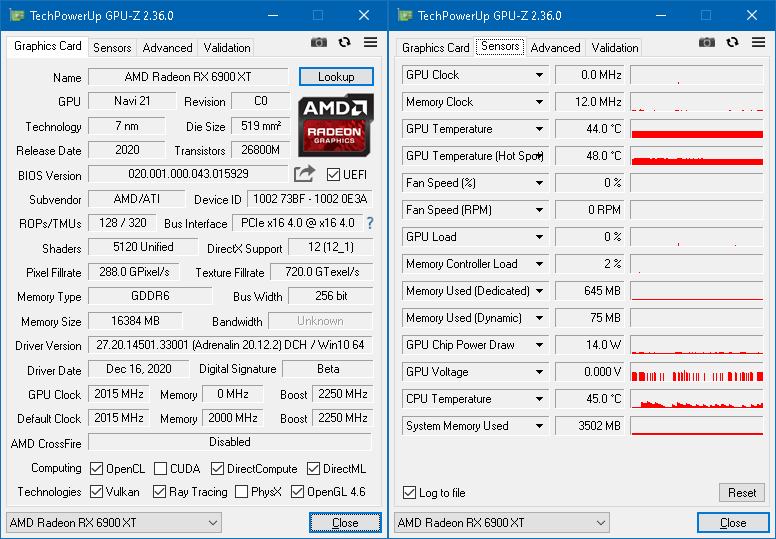

Bei mir zieht die Karte im Desktopbetrieb weniger als 40W, Screenshot dazu hatte ich mal hier im Sammler gepostet.
*Such*
[edit]gefunden:[/edit]
pci-e-link-speed-jpg.563454
