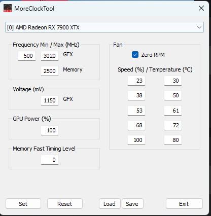

Ja, das More Clock Tool.
Meinst du damit das More Clock Tool? Hab ich noch nie von gehört :fresse:
Kann man damit eigentlich die min rpm tiefer setzen?
Das wäre natürliche die Krone.

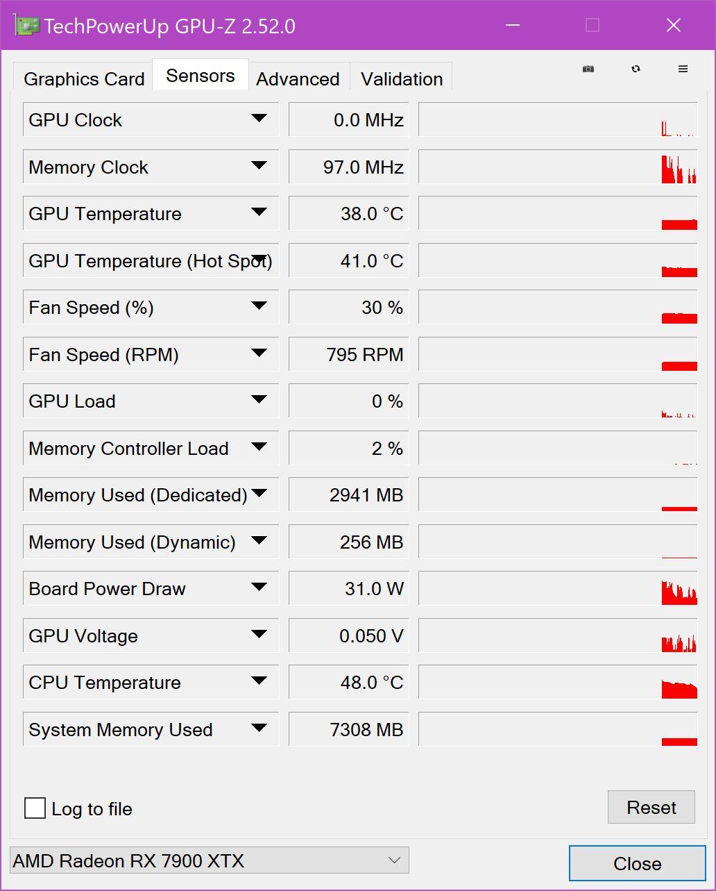

Verbrauch geht relativ wenn man es mit der 3090 / Ti vergleicht. Ich habe heute mit Entsetzen festgestellt dass der PC im ausgeschalteten Zustand noch 13 W zieht (nur LEDs). Diese Werte bekomtm man wohlgemerkt nur im vollen Idle, sobald man die Maus bewegt steigt der Verbrauch und synchron auch der VRAM-Takt. Da wird auch der hohe Verbrauch herkommen, schon alleine wegen der Menge des VRAMs.

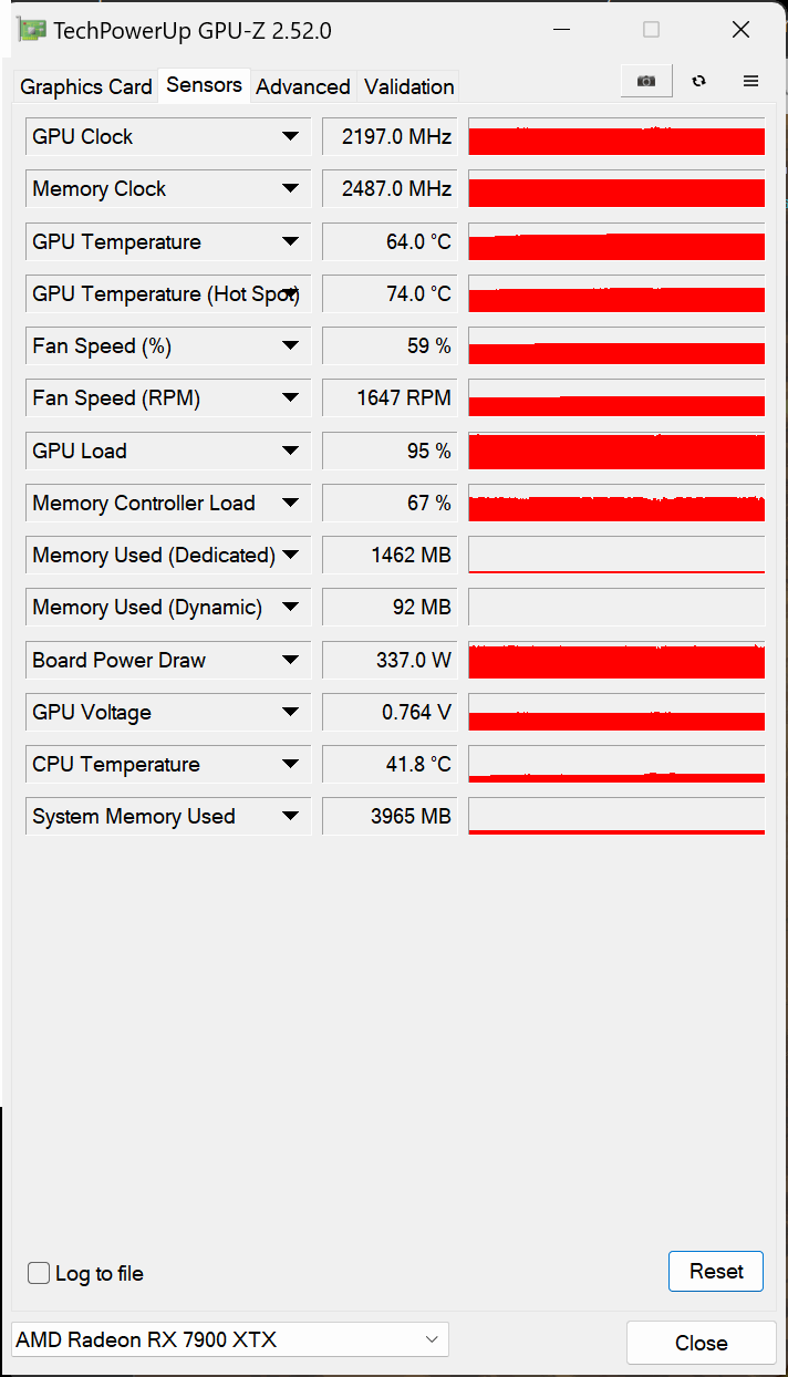

hab nochmal aus spass an der Freut mit Furmark getestet (15min)
habe Power Target auf -4% gestellt also 340Watt
werde mich jetzt nochmal den Thema Voltage ansehen was noch geht
steht jetzt bei 1120mv mal sehen was noch machbar ist
wobei was Furmark zieht ist ja wesentlich mehr als was bei Games gezogen wird
werde jetzt ersmal testen ob die 1120 stabiel sind
die LE ist ja ein schnaper
