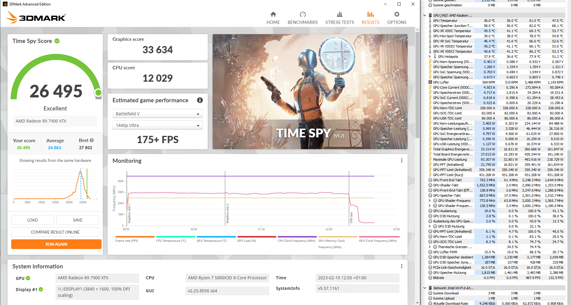

Hab mir kurz in der Mittagspause einen TimeSpy gemacht:
439 Watt hat die Karte im maximum gezogen und max Boost 3.123 MHz. PT war bei +8%.
Nein, 15% PT beim oc BIOS ergibt 430W
Okay, dann kann man ja doch vom "Devil" sprechen. :sneaky:
Habe deine Settings nachgebaut und mein PL entsprechend auf 430W angepasst (PL+6%). Rausgekommen sind lt. hwinfo 429,244W gezogene Max Board Power.
1010mV stürzt bei mir sofort ab. Habe also alles gleich deinen Settings, bis auf 1020mV.
Werd jetzt aber aufhören zu Benchen, PL-10% Setting reinpacken, Kumpel wartet auf Rum aus der neuen Welt bei Anno :)
Edit: Fazit vergessen.
Dein Chip ist doch soweit top und total vergleichbar, wenn man das PL normiert. Aber dein X3D läuft besser als meiner 8)

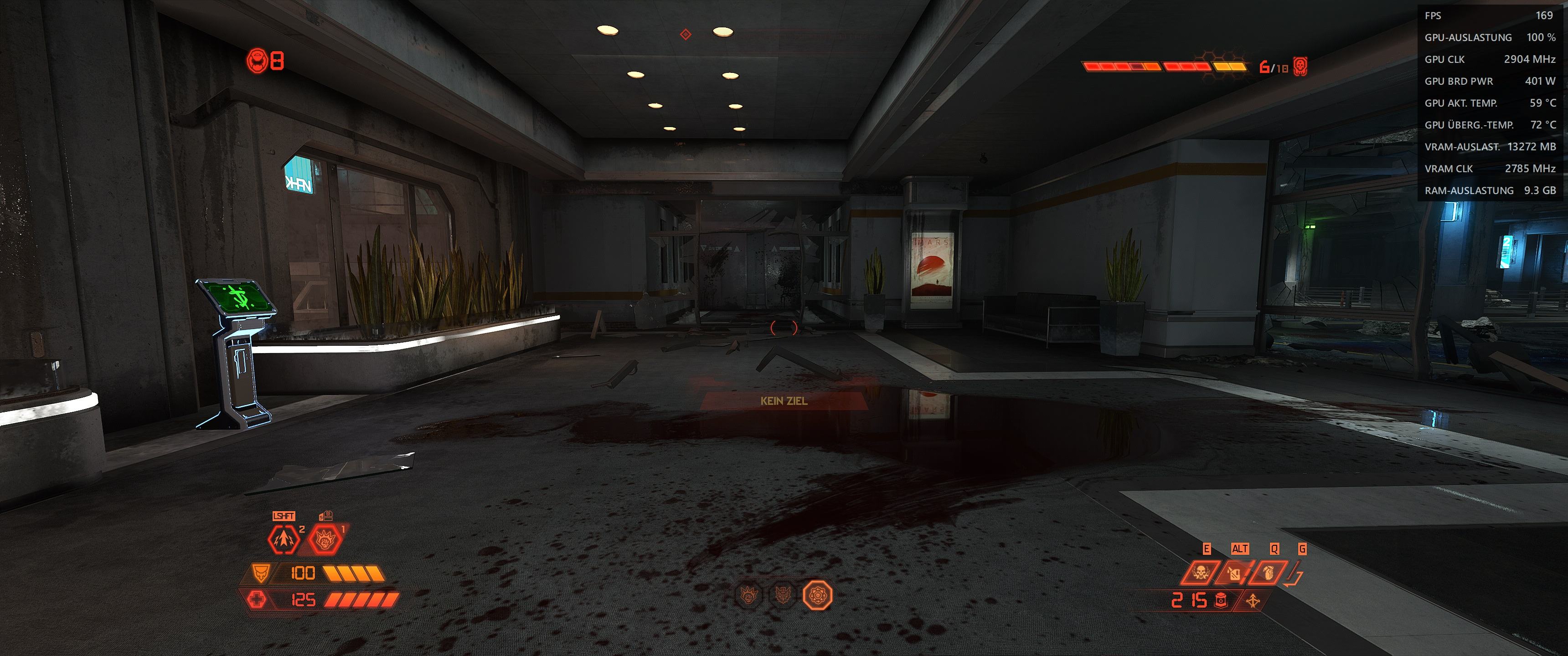

Hab mich mal mit dem VRAM etwas beschäftigt und untersucht wie viel FPS das in richtigen Games bringen kann. Ist gar nicht mal so wenig wie ich finde. Meine Karte kann problemlos noch 2800 Mhz fahren ohne das die Fehlerkorrektur einsetzt. Wie man auch schön sieht geht der GPU Takt mit mehr VRAM Takt runter, was normal ist, da der höhere VRAM-Takt auch leicht mit am PL nuckelt. Ist echt Wahnsinn wie durstig RDNA 3 ist. Wäre interessant zu sehen was so manche Karten wirklich an maximalem GPU-Takt könnten, wenn AMD mehr Power Limit frei geben würde (per MPT z.B.)... Wird wohl leider nicht passieren. Gut aber 400 Watt Verbrauch sind eh viel für eine normale XT wie ich finde.
Zu den 2 Spielen. Einmal Horizon Zero Dawn und Doom Eternal mit Raytracing. Auflösung ist UWQHD 3440x1440. Beide Spiele sind auf höchste Grafik-Settings gestellt.

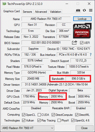

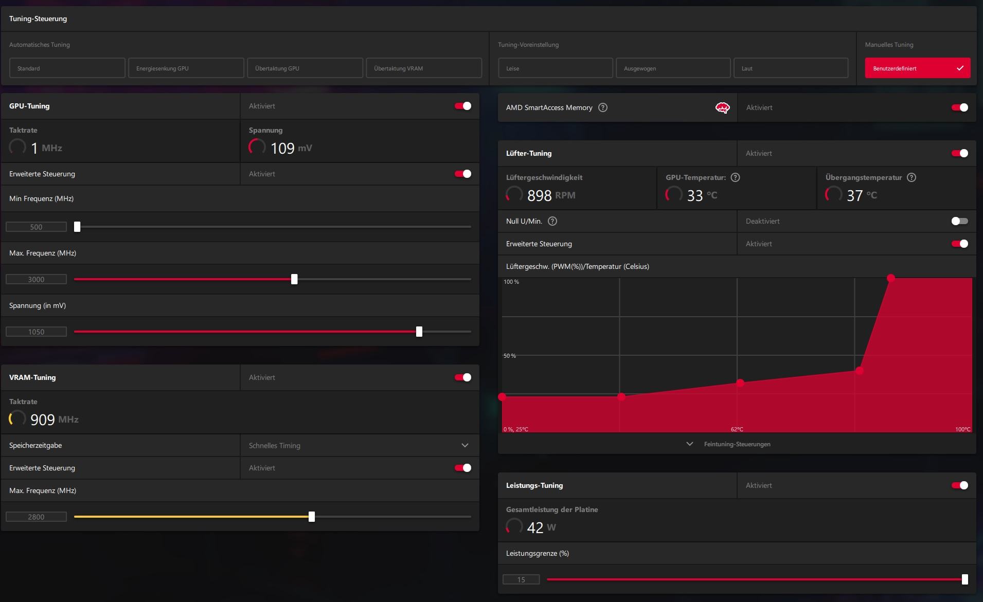

Die VRAM Bandbreite bei 2500 beträgt 800 GB/s. Bei 2800 im Treiber (2785 In Game) steigt die Bandbreite auf 896 GB/s siehe Anhang GPUZ.

VRAM FT 2487 (TREIBER 2500) FPS 157 GPU TAKT 2964
VRAM FT 2700 (TREIBER 2714) FPS 162 GPU TAKT 2928
VRAM FT 2785 (TREIBER 2800) FPS 169 GPU TAKT 2904
