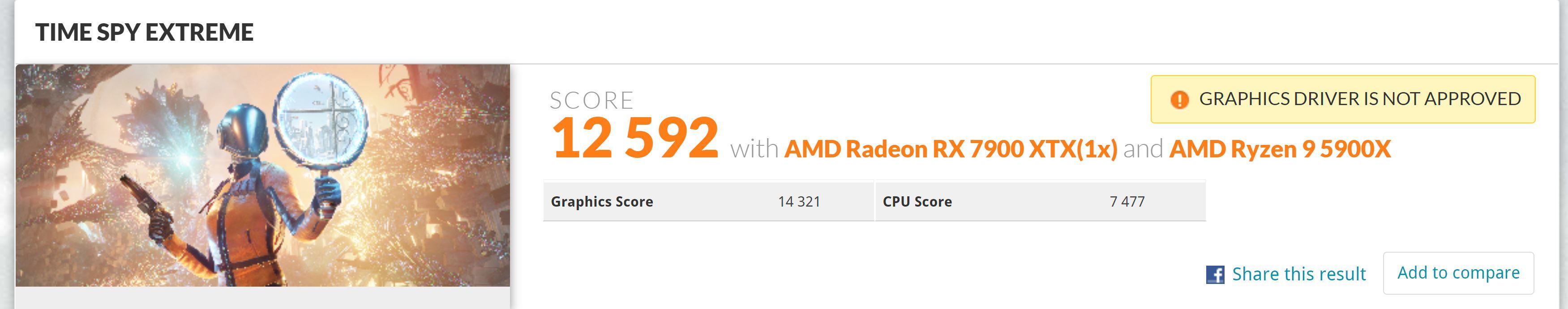

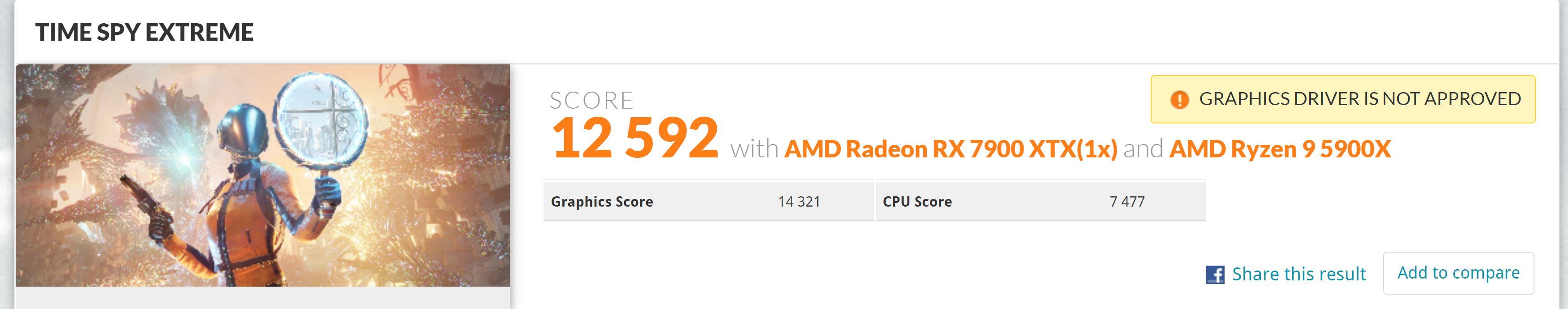

Hier die Ergebisse vom aktuellen UV-Zustand:
Timespy Extreme: http://www.3dmark.com/spy/34239902
Timespy: http://www.3dmark.com/spy/34239695
EDIT: Fotos wegen Sapphire build quality. Materialstärke trumpft hier für mich den hohen Stromverbrauch...

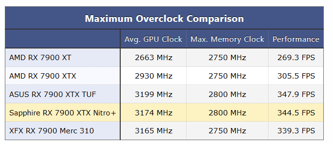

Laut TechPowerUp:
haben XFX, Sapphire Nitro & ASUS TUF alle recht ähnliche Daten auch mit OC+UV, laut deren Tabelle:
2023-01-04 01_31_11-Sapphire Radeon RX 7900 XTX Nitro+ Review - Maxing out 3x 8-Pin - Overcloc...png
XFX ist wohl nur etwas lauter, zumindest mit der stock Lüfterkurve.
Ansonsten nehmen sich Karten glaube ich nicht allzu viel.

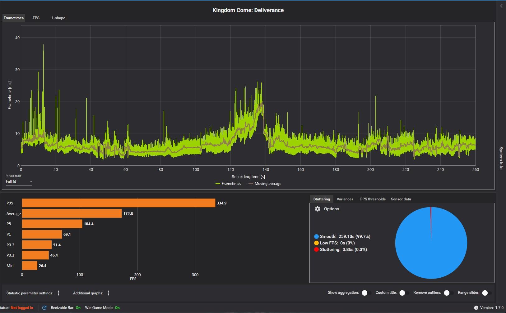

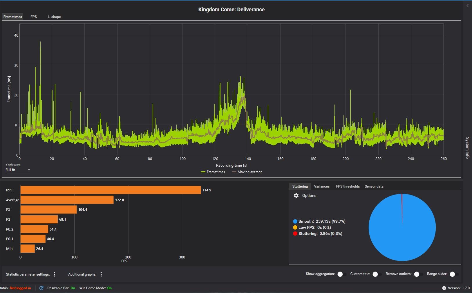

Ja, mit der Leistung bin ich bislang höchst zufrieden. Einzig in Kingdom Come habe ich 24 FPS. Da stimmt was nicht, aber vielleicht muss ich auch einfach mal das System neu installieren. RT in BFV geht auch weiterhin nicht. Allerdings habe ich es mit der 6900 XT auch in einem komplett anderen PC getestet. Ergebnis: Keine Reflektionen und weiße Quadrate, aber kein RT.
Hast du das mit Kingdome Come hinbekommen? Das wäre für mich nen Grund die wieder zu verkaufen !
