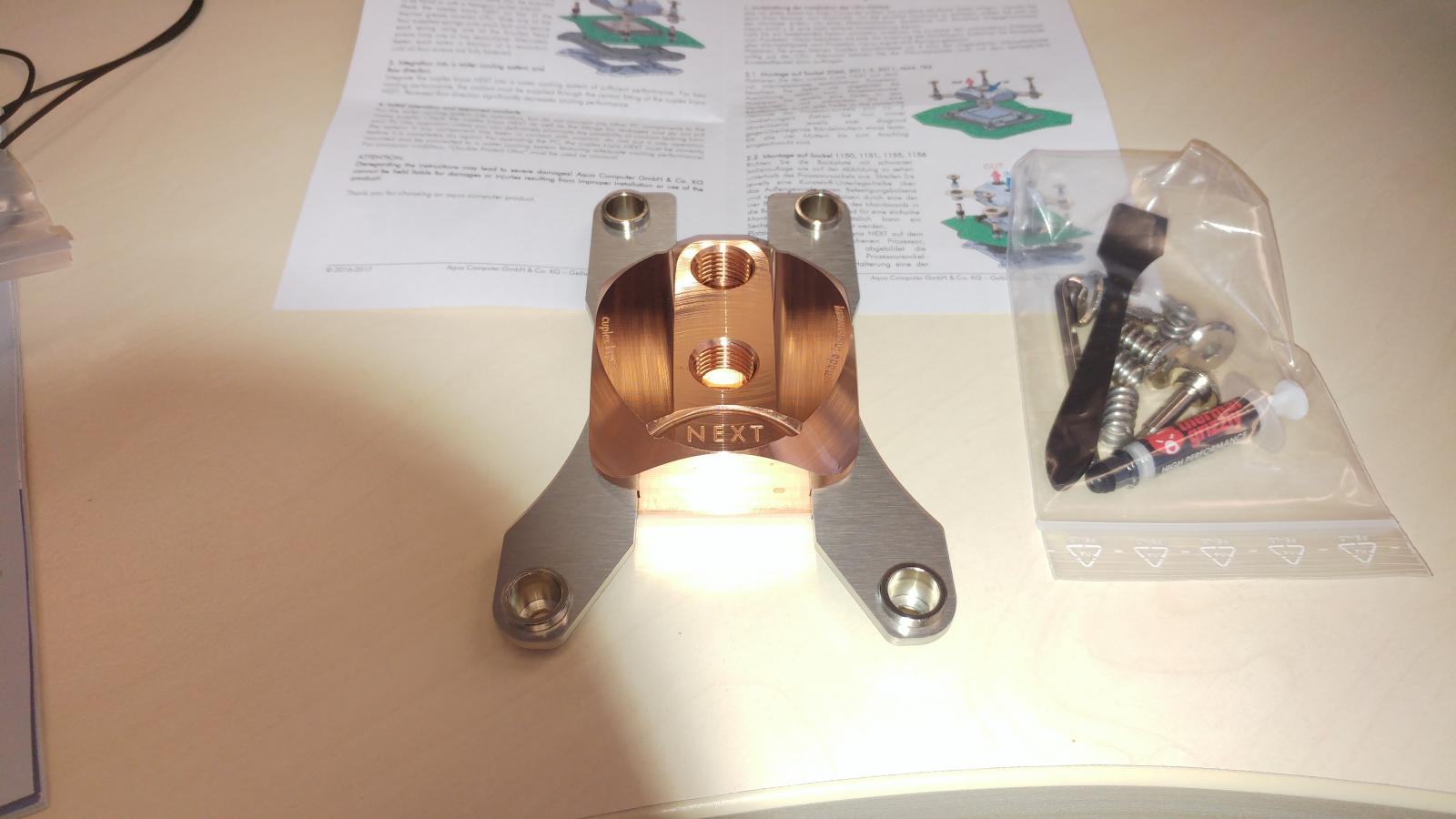

@cann0nf0dder Aqua Computer: Cuplex Kryos Next bekommt lediglich neue Haltebügel für AMD Threadripper - Hardwareluxx Ich hoffe dir ist bekannt das dein Kühler auch kein extra entwickelter für den TR4 Sockel ist.
ist mir bekannt und auch vor Montage bekannt gewesen, da ich aber seit 10 Jahren die kühler von AC verwende hab ich mir gedacht passt, außerdem war da dieses zucken und so ..... :d
aber 4ghz bei 1.4v (muss noch finetuning betreiben) und max 74°C am We bei Wassertemp von max 37.1°C war schon ok, die AIO mit 240er hat ja schon bei std. takt nach 1 stunde last gelegentlich gedrosselt :fresse2:

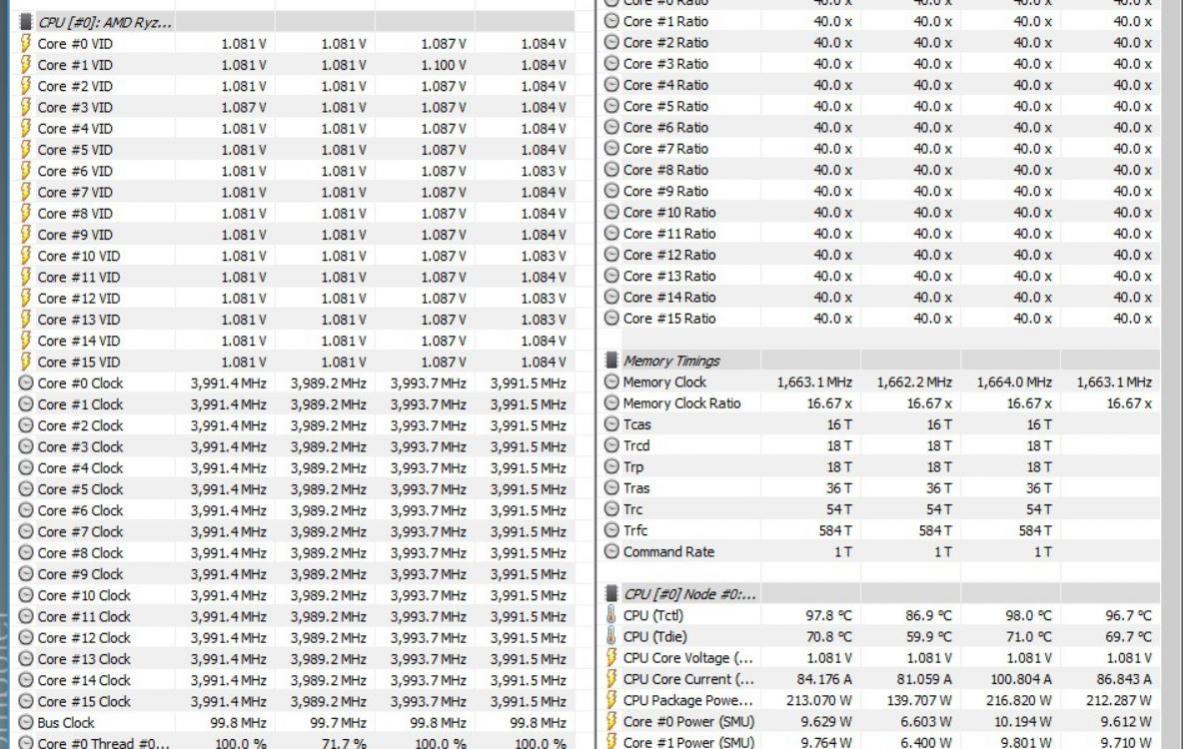

@Maeximum30 wenn er den Prime run (96/96/15...) mit den Vcore Werten eine Stunde schafft ohne zu throttlen, dann hast du bisher die beste CPU von uns erwischt. 70°C finde ich allerdings etwas viel bei der wenigen Vcore.
Jo throtteln tut da nix, aber 1,356 bis 1,368 Vcore sind eigentlich nicht so wenig. Macht deiner das nicht mit 1.30 Vcore ? 460-470 Watt zieht er da aus der Dose.
Ne, was das ist weiß ich nicht, aber dieser Wert steht bei mir immer so da.
Ich habe Pfeile gesetzt. 96 Grad die VRMS
Das könnte ein Auslesefehler bei dir sein, aktualisiere mal auf die hw64_557_3250. Bei mir springt die Anzeige vom Board Vcore genauso wie die Vid Anzeige.
