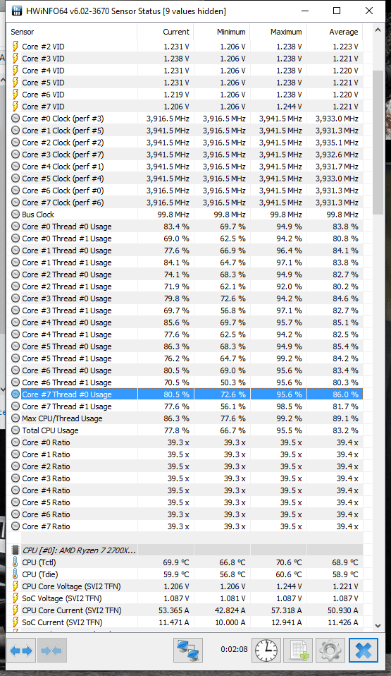

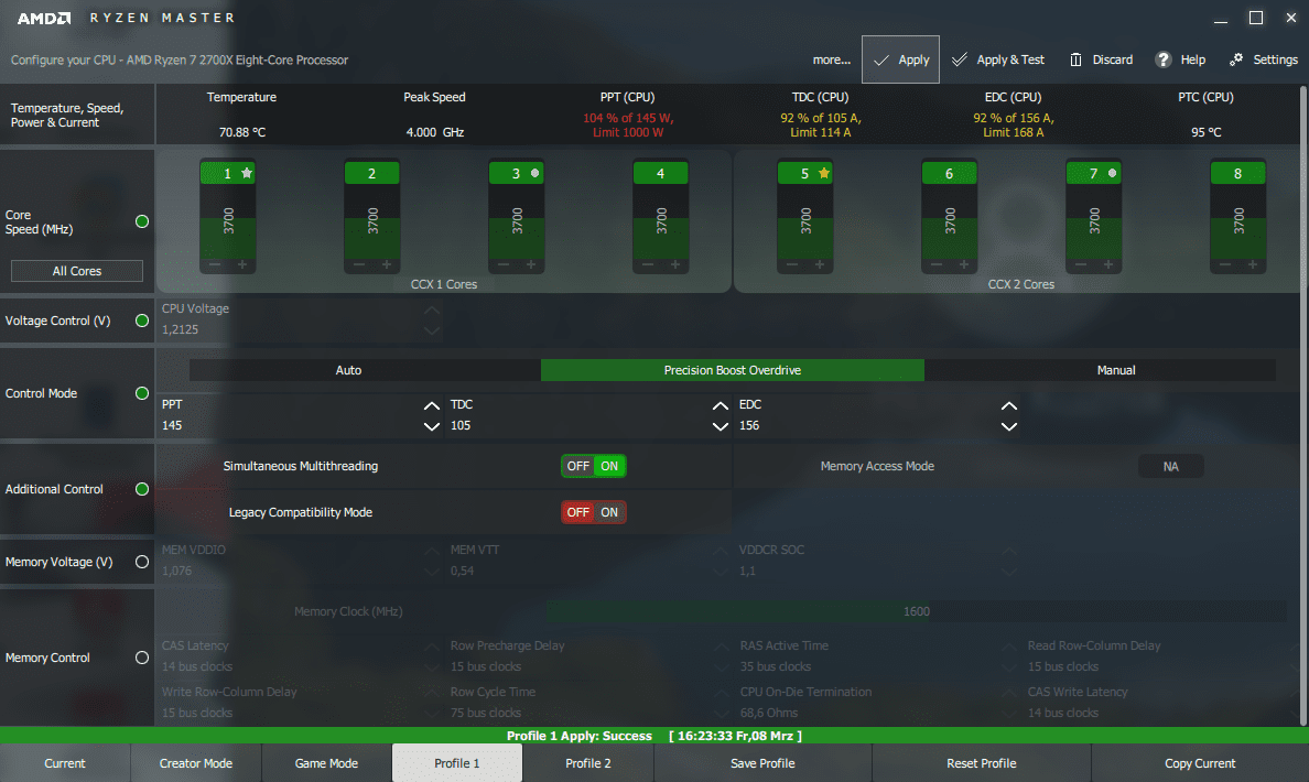

Mein 2700X kommt im Allcore gerade mal auf 3,85 GHz mit vcore offset -0,075.
Von 4,15 würde ich träumen.
Wenn Ich mit Ryzenmaster die Werte etwas erhöhe komme ich gerade mal auf 4,05GHz bei dann ~72°C.
Klingt für mich aber nach Temperatur Limit oder?
Gesendet von meinem TA-1004 mit Tapatalk
Kann sein obwohl der CPU Kühler nicht wirklich warm wird.

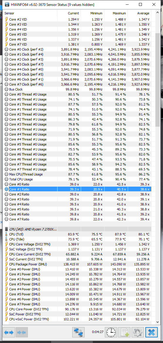

Beim Kodieren habe ich im Moment diese Werte und das bei 16°C Raumtemperatur.
Glaube ich mache Morgen mal ein BIOS Update und Reset.
Mal gucken ob das mehr raus kommt.

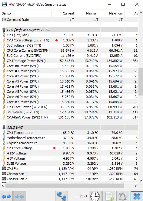

Muss nochmal nachschauen, denke aber schon.
Ich bin mir nicht sicher wie gut der Phanteks ist auf nem Ryzen 2700x.
Heute das neue BIOS geflashed und nichts groß geändert außer Offset 0,075.
Bessere Werte und höherer Takt.
Sieht echt besser aus jetzt:hail::d

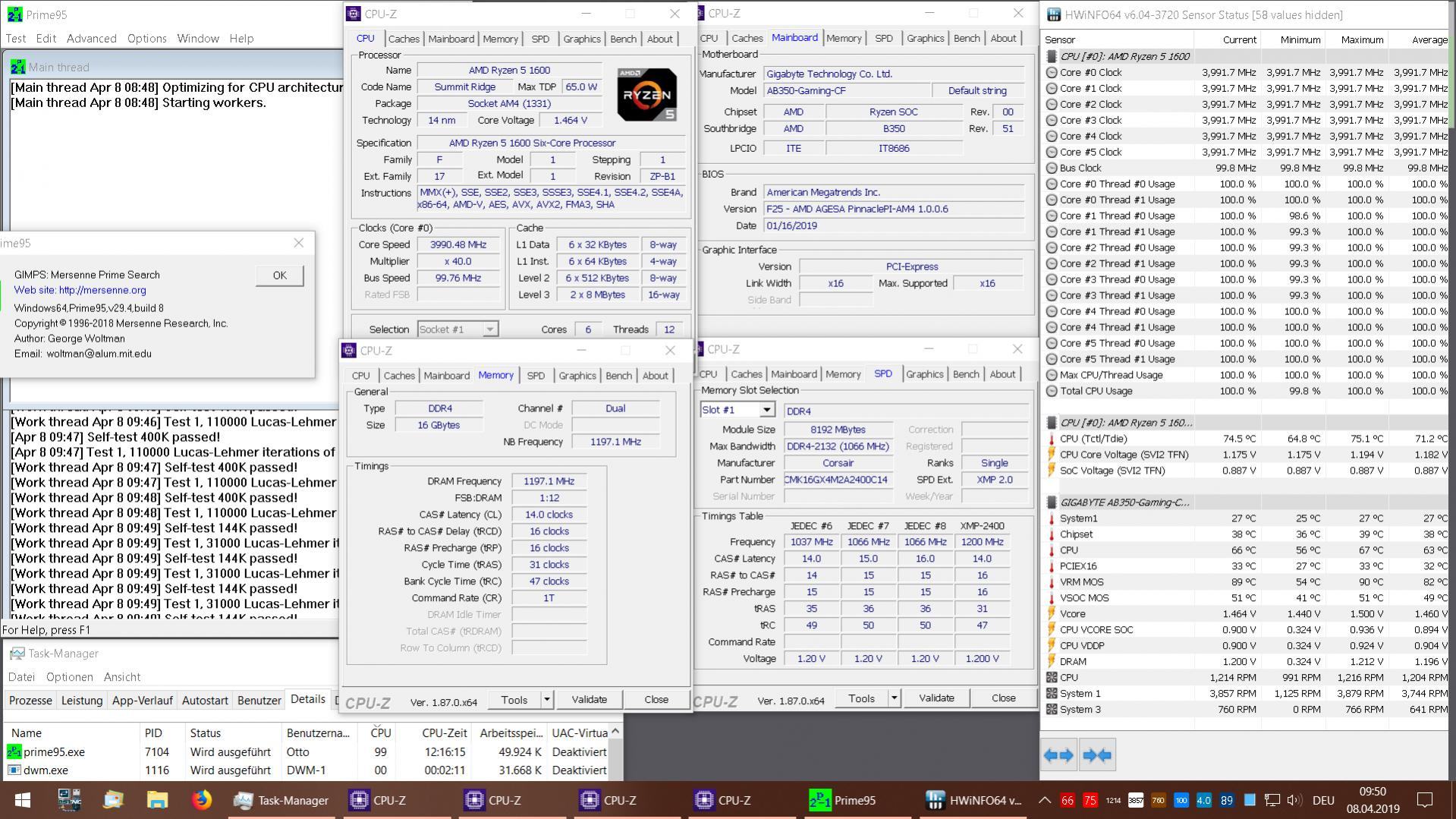

Habe meinen Ryzen 5 1600 auf 3990.48 GHz mit Vcore 1.464 erfolgreich (abgesehen von der Vcore :hust:) "1 Stunde Prime Large" laufen lassen.
Aufgrund der hohen Vcore und eines guten, alten, schweren, sehr leisen silentmaxx ST-11 Pro Silent Tower, reicht der Thermalright ARO-M14O (baugleich mit Thermalright HR-02 Macho Rev. B) wohl nicht ganz zur Kühlung oberhalb von 20 °C Raumtemperatur. Testlauf war bei ca. 18 °C Raumtemperatur.
Außerdem gibt es hinten nur einen 80 mm Lüfter. Immerhin ein Papst mit 3800 RPM (beim OC nicht SEHR leise ;)).
Und die hohe VRM MOS Temp. macht das Ganze wohl auch nicht besser.
Bin aber schon sehr zufrieden mit "1 Stunde Prime Large". Früher hat mir deutlich weniger gereicht und war bei Anwendungen wie Premiere Pro ausreichend stabil...
Schade, daß ich (vermutlich) nicht in die OC-Liste komme, wenn ich meinen Kühler nicht abschraube und das Stepping ablese, oder?
Wäre der einzige Ryzen 5 1600 in der Liste.
Aber irgendein Stepping googlen ist nicht meine Art...
Freue mich über Kommentare.

Was für eine VCore hast du denn im Bios eingestellt? So eine große Differenz von CPUz Vcore zu HWInfo SVI2 habe ich noch nicht gesehen.
Ist es mit Absicht, dass dein RAM nur auf DDR4-2400 läuft?
Wegen der Liste musst du dir keine Gedanken machen. Diese wurde schon länger nicht mehr aktualisiert, da der Threadersteller wohl leider inaktiv ist :(.
Hi Reous,
vielen Dank für Deine Begrüßung und die Fragen.
Wow, über 5000 Beiträge...
Mein Sparboard kann nur drei versch. Spannungen, einstellbar nur als Offset:
1. Dyn. Vcore (DVID) = +0.234 V
2. Dyn. Vcore SOC (DVID) = Auto
3. DRAM = Auto
Ja, da meine RAM-OC-Einstellung (DDR4-3200, 16-19-19-19-38-57 2T, bei 1.30 V) den Primetest bei 4.0 GHz nicht besteht, bin ich gleich aufs standardmäßige XMP-Profil runter.
MemTest läuft mit 3200 einwandfrei durch. - Kann man beim RAM noch was besser einstellen, sodaß auch der Primetest bestanden wird? DRAM-Spannung erhöhen hilft nicht.
Mach die RAM Sticks mal in die empfohlenen Slots A2 und B2, dann ist die Wahrscheinlichkeit höher, dass sie auf 3200 + 4GHz stabil sind.
Danke für den aufmerksamen Tipp, aber Slots wechseln hat leider nichts gebracht. Bei 4.0 GHz DDR4-3200 läuft Prime large keine 10 min. stabil.
Habe stattdessen 1 h Prime large mit 2933 16-18-18-18-36-54, CR 1T zustande gebracht. Trotz der dadurch bis zu 2.5 °C höheren Core Temp. Auch schön.

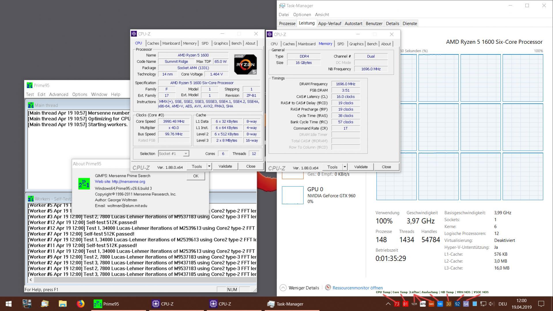

Update 19.04.2019:
Noch schöner wurde es nun nach Nutzung dieses Threads: Ryzen RAM OC Thread + Mögliche Limitierungen
Jetzt konnte ich trotz billigem RAM (CMK16GX4M2A2400C14) eine Stunde Prime Large mit DDR4-3400 zuwege bringen :). Allerdings mit Prime95 v26.6:
Die Kühlung ist wohl etwas zu schwach, um OC-Perfektion @4.0 GHz zu erreichen.
Warum sind die Werte von SVI2 und dem Board (Asus Prime x470 pro) selbst so unterschiedlich? Der Wert vom Board hat nur minimalsten bis keinen VDroop, der Wert von der CPU scheint mir durch die Bank allerdings zu niedrig zu sein. Eingestellt ist hier eine fixe Spannung von 1.4v, LLC steht auf 2.

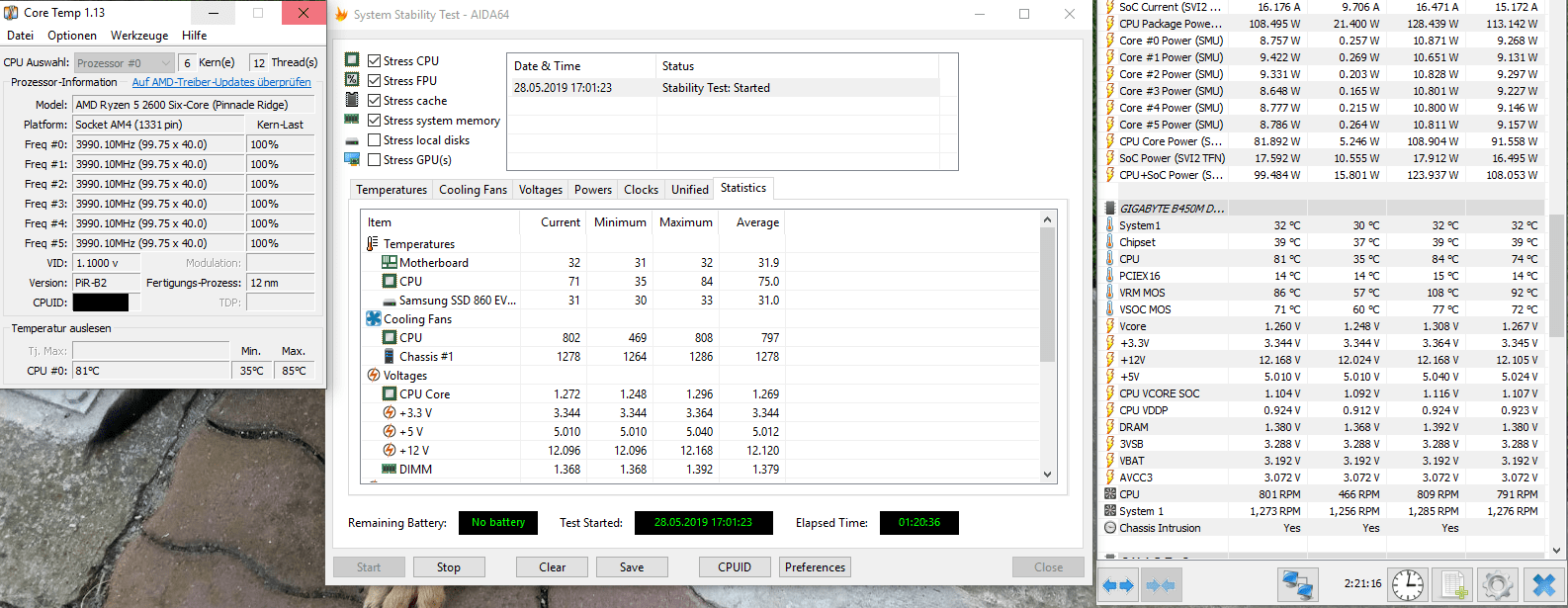

ich bin neu im AMD-Ryzen-Lager und habe für meinen Lan-PC einen 2600er Ryzen mit Biostar X370GT7 Board angeschafft.
Der soll natürlich auf 4GHz laufen, daher einfach mal ein erster Versuch ohne große Optimierungen. Kühler ist eine Corsair H100i V2 AIO mit anderen Lüftern @800U/min, also eher silent.
Ist die Vcore für 4GHz im Rahmen, oder soll ich da noch mal ran?
Denke 4.0GHz bei ~1.225V ist ein sehr guter Wert. Bei dem RAM solltest du auch nochmal ran. Glaube nicht, dass du mit DDR4-2400 glücklich wirst.
Danke @ Reous!
Mit 50mv weniger lief er auch gerade 2h sauber durch :)
Ich glaube das ist jetzt wirklich ganz gut.
Um den Ram kümmere ich mich noch, das ist nur 2400er (Ballistix LT), ich weiß nicht, ob da noch viel geht, aber ich teste mal :)
