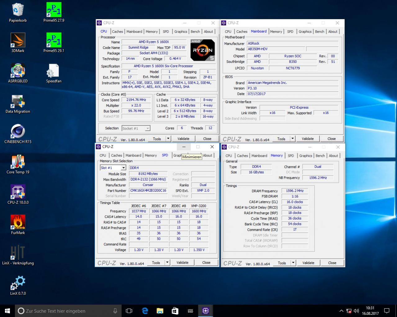

Ich habe hier einen 1600X und ein ASRock AB350M-HDV mit G.Skill TridentZ (F4-3200C16D-16GTZB). Das Problem ist das der Ram ums verrecken nicht über 2133MHz laufen will. Habe 3 dieser Kits schon versucht und immer mit der selben Erkenntnis. Laut ASRock sollte dieser Ram auf diesem Board mit 2933MHz laufen. Geht aber nicht. Habt ihr eventuell eine Idee?
gerade probiert und kann da leider keinen Fehler feststellen... siehe Screen... läuft sogar Spitze :d
