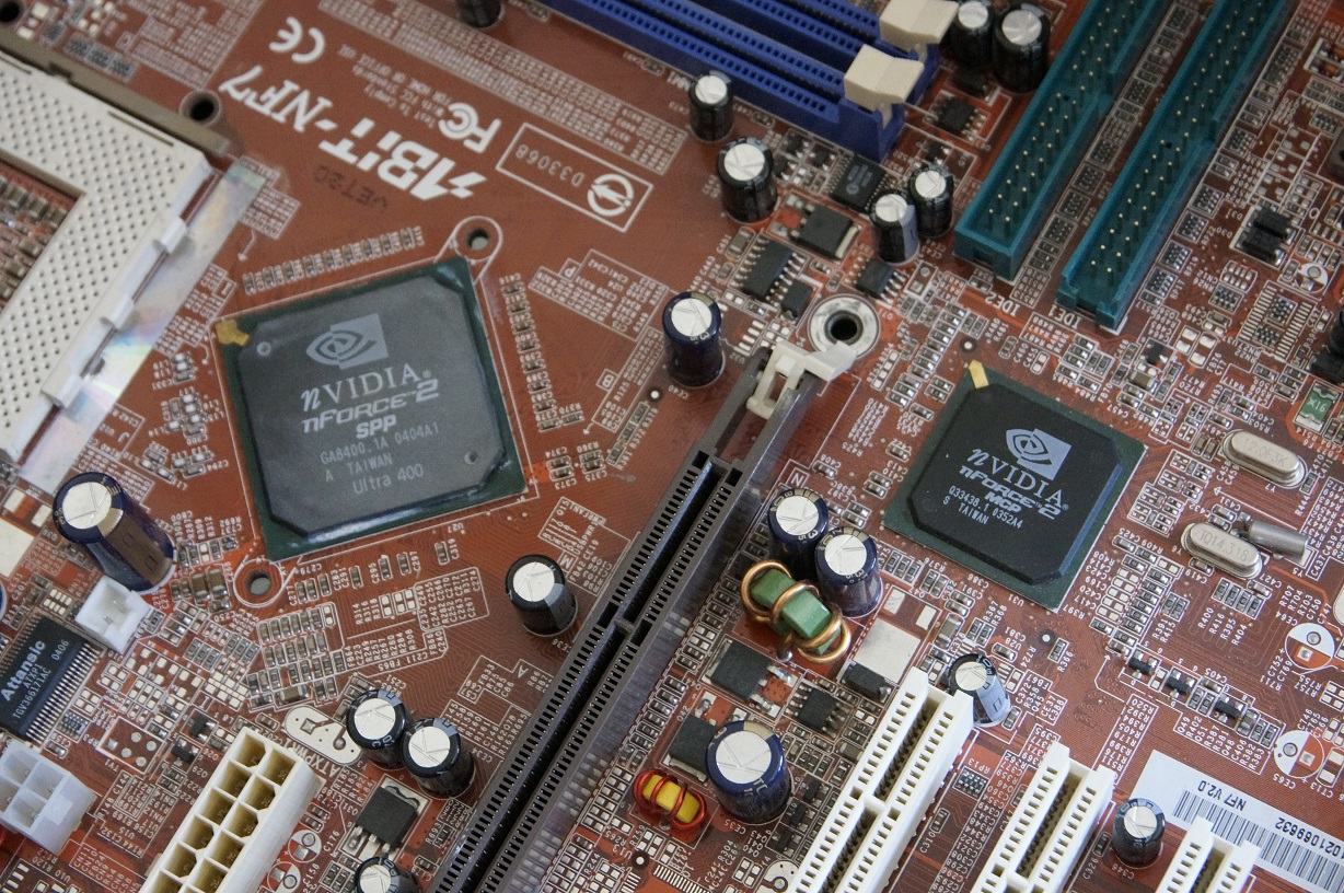

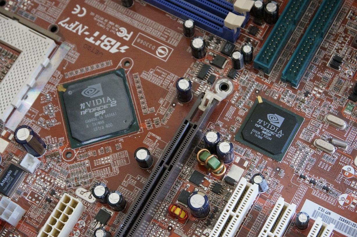

Abit NF7 v2.0 #1:
Northbridge KW04 2004 Rev. A1, Southbridge KW52 2003 Rev. A4, bunte Slots, FSB250+
Northbridge mit "Ultra 400" beschriftet

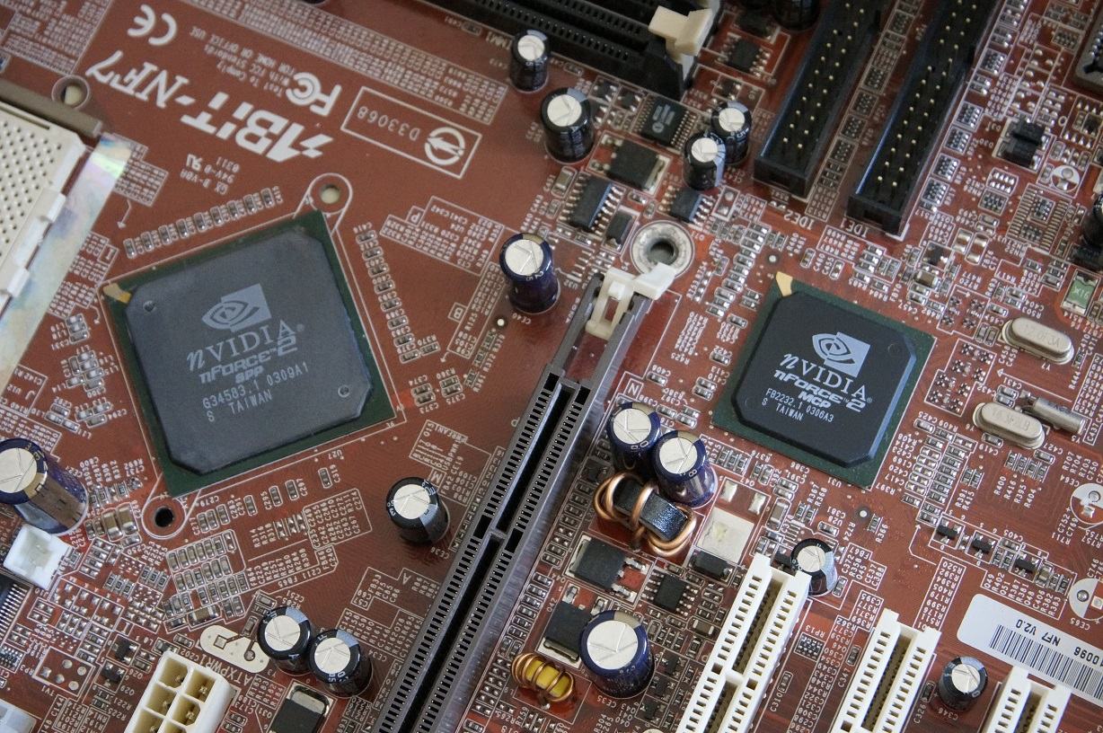

Abit NF7 v2.0 #2:
Northbridge KW09 2003 Rev. A1, Southbridge KW06 2003 Rev. A3, schwarze Slots, FSB ~218
kein "Ultra 400" auf der NB

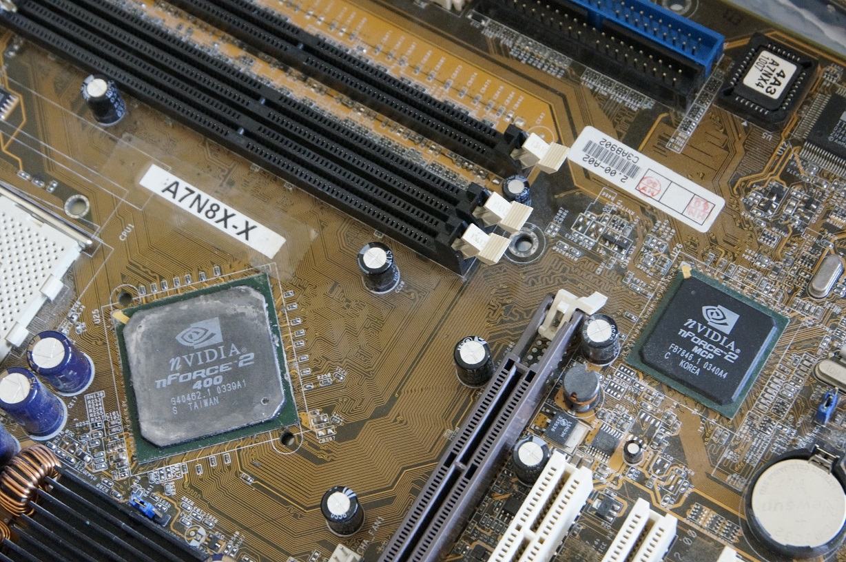

Asus A7N8X-X #1:
Northbridge KW39 2003 Rev. A1, Southbridge KW40 2003 Rev. A4, max FSB unbekannt
"Nforce 2 400" Schriftzug auf der NB
Der Unterschied zwischen nForce2 400 und nForce2 ULTRA 400 ist doch die Speicheranbindung? Wenn Dual-Channel möglich ist, dann ist es ein ULTRA 400. Oder liege ich falsch?
Korrekt. Das A7N8X-X hat den NF2 400 und kein Dualchannel. Die anderen Boards haben den Ultra 400 und DC. Mir gehts aber darum das einige Boards "Ultra 400" bzw. "400" auf der Northbridge stehen haben und andere nicht. Ich vermute das die NF2 ohne "400" Schriftzug deutlich schlechter zu takten sind, eben weil mein NF7 v2 ohne "400" bei 218FSB dicht macht.
