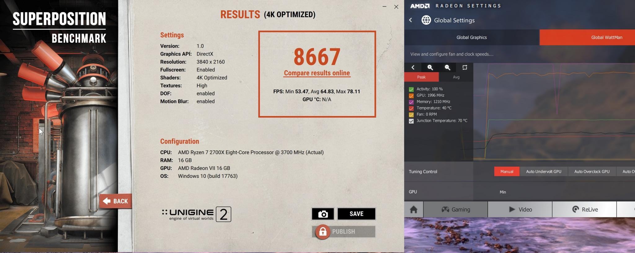

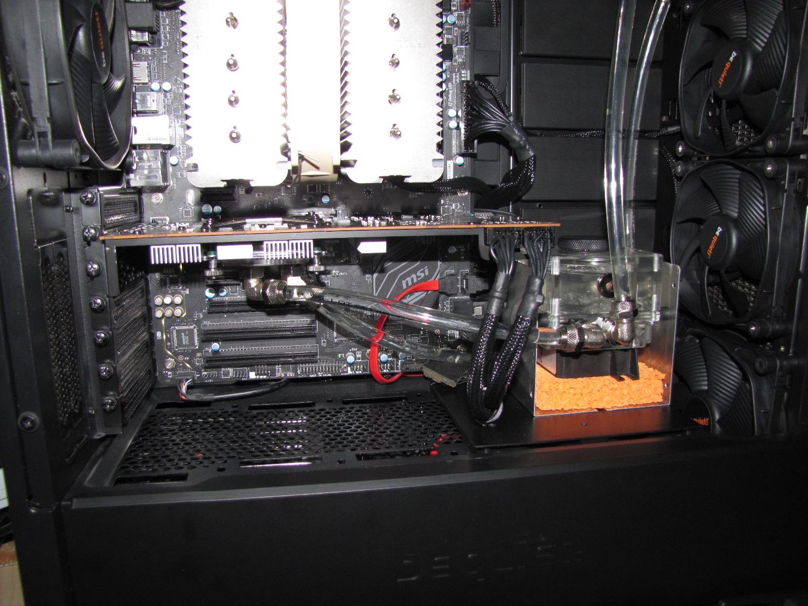

Mein Rechner sieht nun so aus.

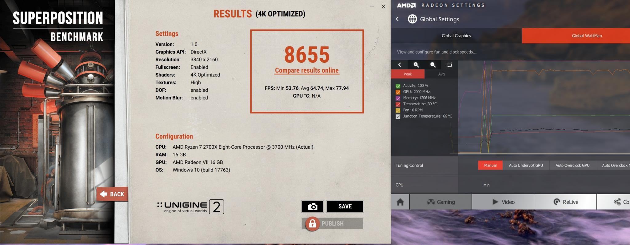

Bin jetzt mal Superposition mit dem neuen Treiber angegangen.
Ich konnte die 2000Mhz nun mit deutlich weniger Spannung fahren. Vorher mit 1100mV nun mit 1059mV! :drool:

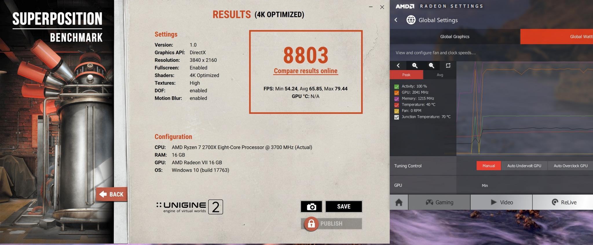

Hab hier auch mal die 2050Mhz gebencht. Ab da ist das Limit der Karte erreicht und die +20% PowerTarget greifen ein.
Der lief dann noch mit 1086mV durch.
Ich habe dann auch versucht die 2100Mhz einzustellen, aber ab da benötigt man schon deutlich mehr Spannung und die Karte drosselt zu sehr herunter. Dabei hatte ich sogar weniger Punkte als mit den 2050Mhz!

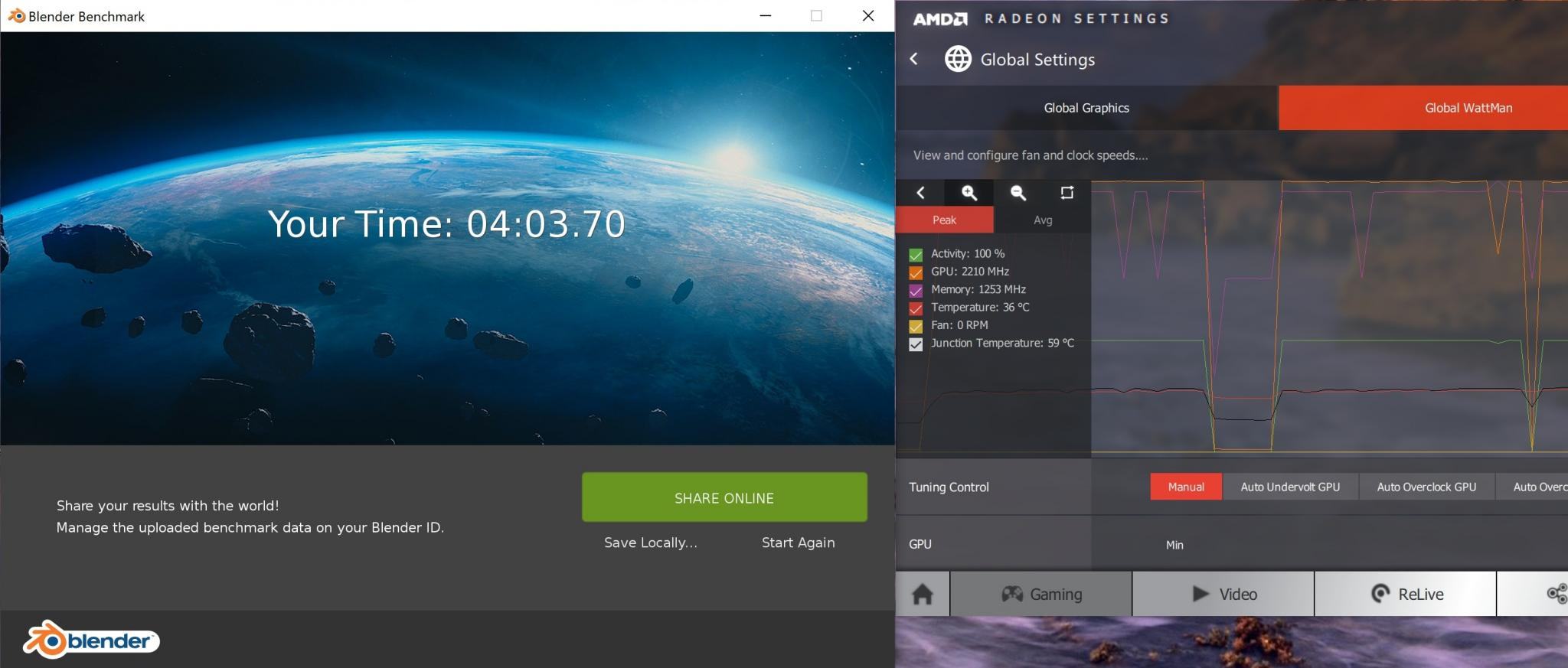

Wärest du so nett und würdest blender einmal laufen lassen um mein Ergebnis endlich zu schlagen 4:10.01 ich hatte 2100mhz / 1200 #1976 danke :bigok:

Leider habe ich schlechte Nachrichten für Dich....
Geht bestimmt noch mehr, aber irgendwie habe ich Heute keine Lust mehr. :d
