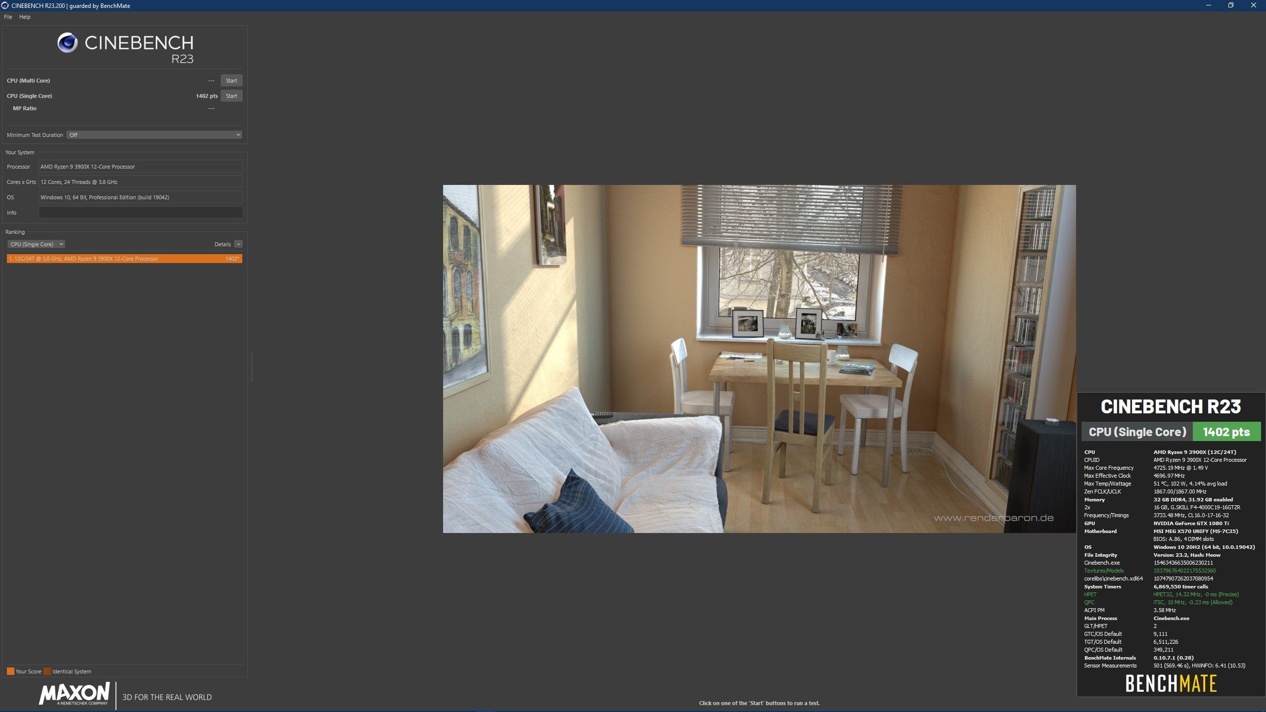

Gerade nochmal den Rechner gestartet und einen frischen Run gemacht
Also knappe 8900 (ich sag ja genau wusste ich es nicht)
Ohne Hwinfo und nachdem Windows fertig mit rödeln war.

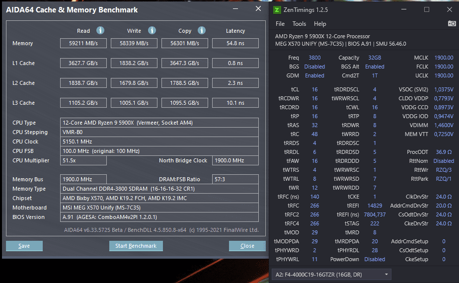

@Darki24

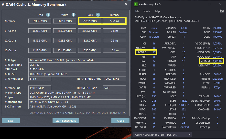

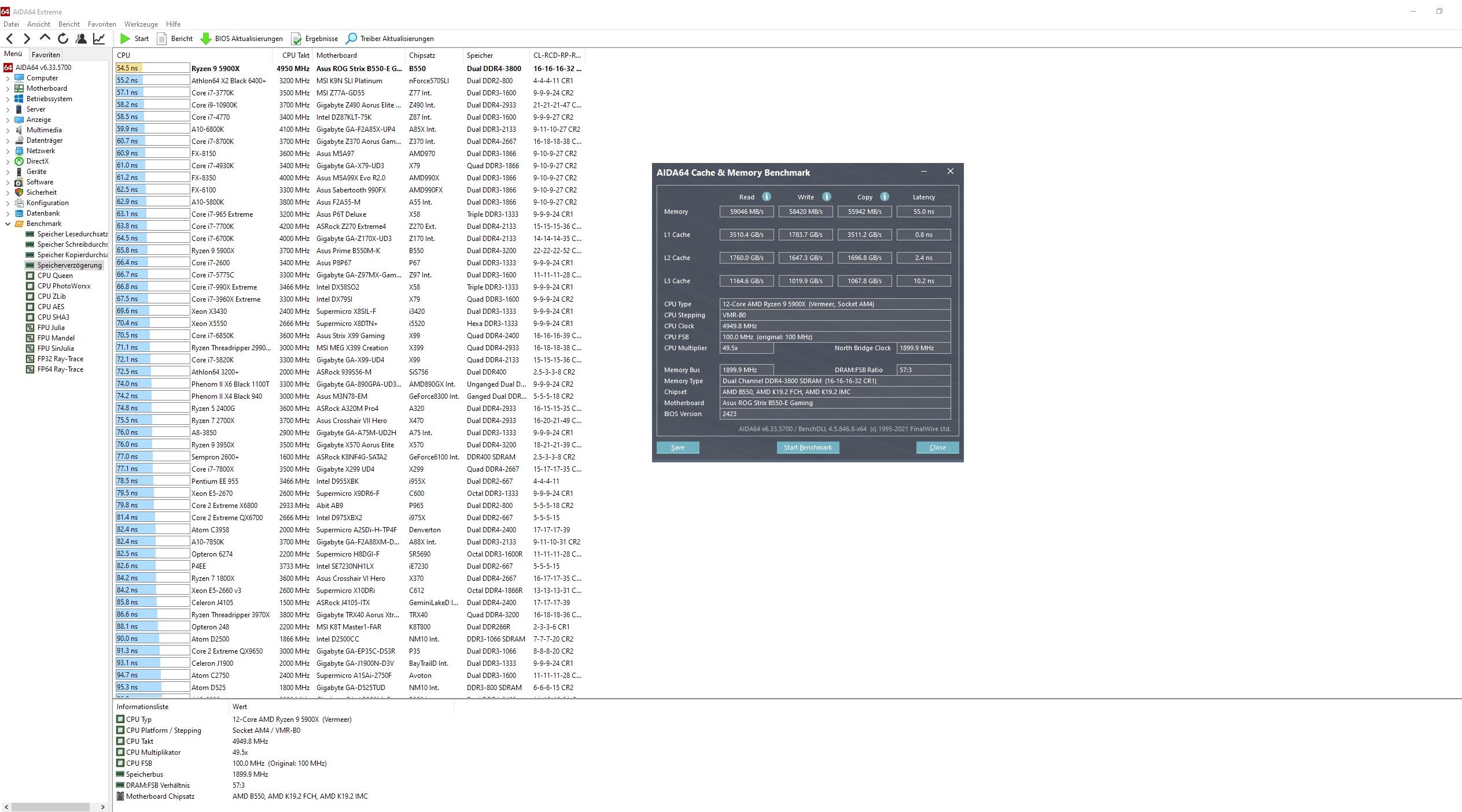

Rein Interesse halber... Was sagt deine Anbindung in Sachen Speicher bei AIDA L3 Cache usw?
Bei welchen Settings? 38c14? 16?
Daily oder wenn ich Bench Settings an habe?
Gerade frisch gemacht:
Daily 3800 C16
DDR4 3800 hast weiter oben am laufen bei Daily wenn ich richtig liege... Timings C14 oder C16 egal, so wie du es halt momentan laufen hast...
Hab halt zwei c16 Settings, einmal das normale wie ich es immer nutze und eines mit entspannteren Timings und weniger vdimm (16-17 mit 1.42v anstelle von 16-16 mit 1.46v)
Und 38c14 verliert dann etwas an Cache, gewinnt aber an Durchsatz und Latenz beim RAM.
Wie dem auch sei, in der Regel nutze ich das Settings oben im Screen, weil es bei meinen dimms die beste Kombi ist zwischen Leistung und Spannung.
Hier dann das entspanntere Setting:
tRCDRD frisst bei meinen Dimms halt enorm viel VDimm, sind ältere 4000 c19 Riegel, also nicht das beste Binning.
Ja die Haupttimings mit CL14 @3800 brauchen meistens viel VDIMM.... tRC auf 42, tRDRDSCL 3, tWRWRSCL 3, tRRDL 6, tWR 14, tWRRD 3 sowie die letzen beiden tRD... und tWR... Werte 1 Stufe niedriger könnten bei dir eventuell sogar auch noch laufen....
Ram ist jedenfalls auch Top ausgelotet... Verdammt.... Nix zum meckern da oder was wo man mal ein kleines bisschen vorbei ziehen könnte.... ;)

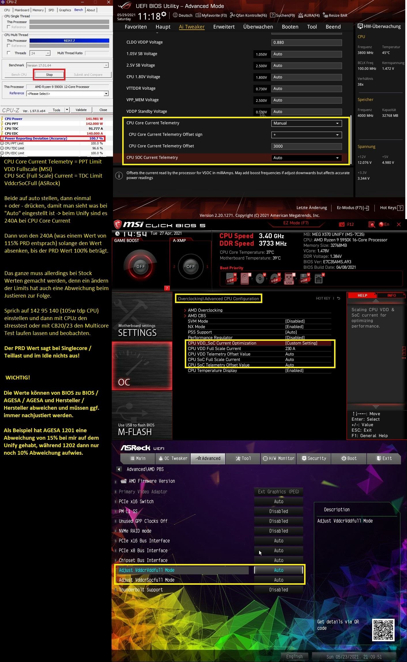

Was sagt denn deine Power reporting deviation bei cpuz im Stresstest?
Sollte die bei über 105% liegen kann es sein, dass die CPU sich dann zu wenig vcore nimmt. Umgekehrt natürlich genauso, bei unter 95% nimmt sie sich zuviel.
Das kann auch über stabil und instabil entscheiden, deswegen hab ich das bei mir genau auf 100% angepasst.
Muss ich mal checken, wenn ich am Rechner bin. Glaube das letzte mal als ich danach gesucht habe, gabs den Wert einfach nicht in HWinfo :/
Wie würde man das denn anpassen?
Hier mal eine kleine "optische" Anleitung dazu. (Siehe Spoiler)
CPU VDD Fullscale Current = CPU
CPU SOC Fullscale Current = SoC
Bei Asus kann man es anhand der Bezeichung besser unterscheiden.
Was ich dort allerdings vergessen habe zu erwähnen, bei Asus sollte man den Offset nutzen, während man bei MSI den Fullscale Wert direkt einträgt.
MSI mag keinen Offset.
Wie es bei ASRock ist weiß ich nicht mehr genau, ist schon etwas her, sorry.
Und GB bleibt halt GB und macht eh ihr eigenes Ding, da gab es bei uns auf dem Discord auch kaum jemand der es mal getestet hatte, da müsst ihr leider selbst ran.
SoC kann man erstmal auf Auto belassen, wichtig(er) ist die VDD Current, also was die CPU angeht.

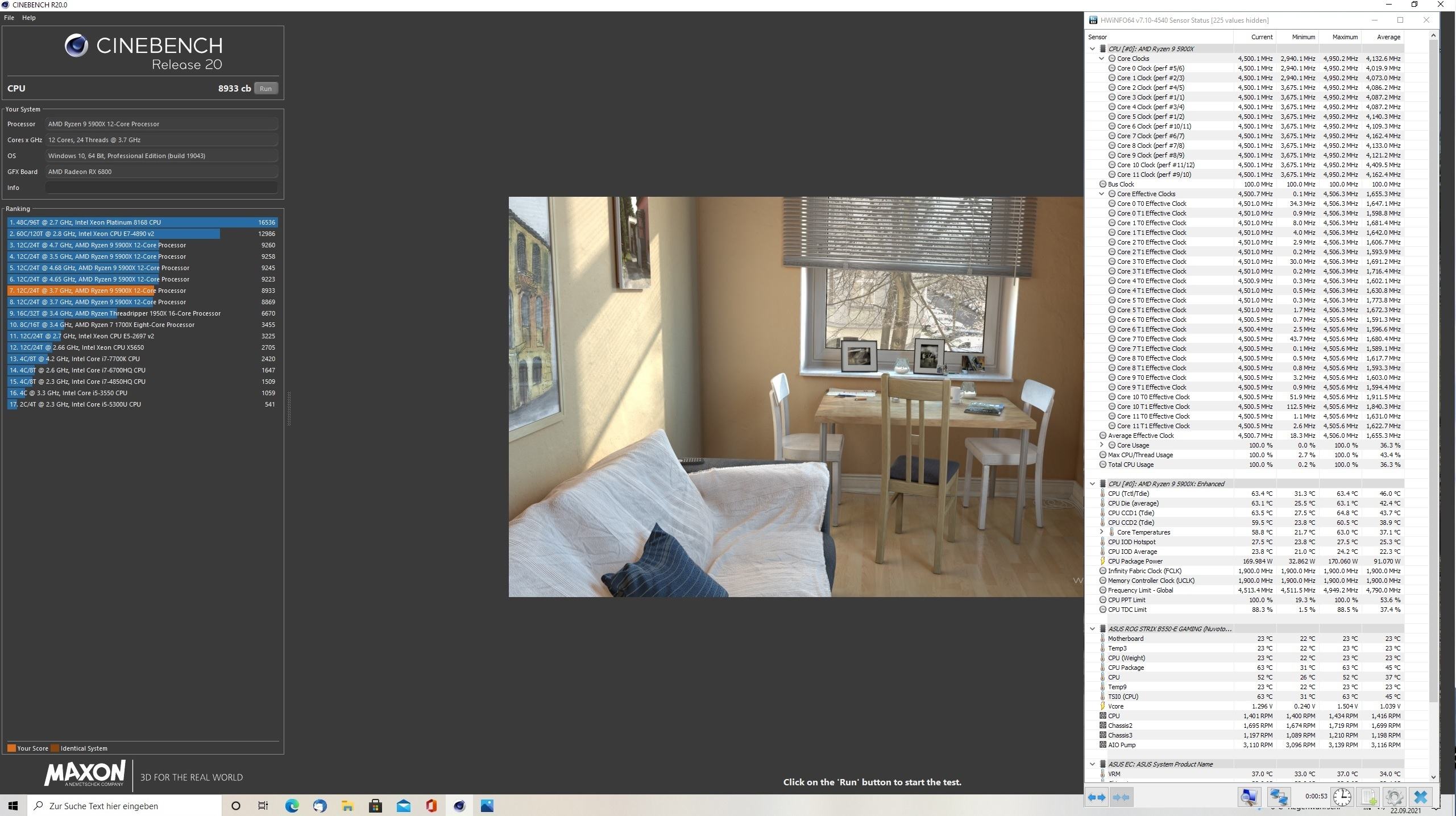

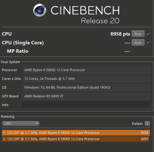

Der run endete mit 8900 (XX) genau hab ich es nicht gemerkt, kann aber morgen nochmal nachsehen, steht ja in der History.

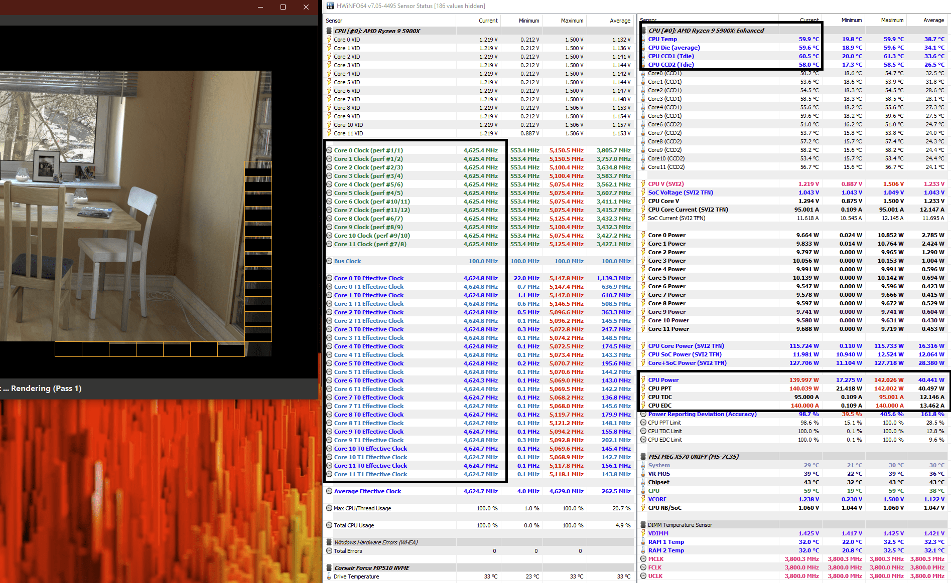

Danke für dein Upload. Was für eine Kühlung hast du genau?
280er Radi im Deckel (Pull), 420er in der Front (Push Pull)
Kryos Next Acetal
Eisblock Aurora Acetal für die 6900er
D5 Next auf ca. 75l/h gefixed -> (3200rpm -> Flow ist nur virtuel angezeigt, also nicht genau)
Lüfter auf 35% fixed (Arctic p14)
Alles zusammen im P500A.
Aufbau
Pumpe/AGB - GPU - CPU - Radi oben, Radi front, Pumpe
Ist erst seit dem 28.8. so, vorher wurde nur die CPU mit einer Eisbär Solo und 280er Radi gekühlt.

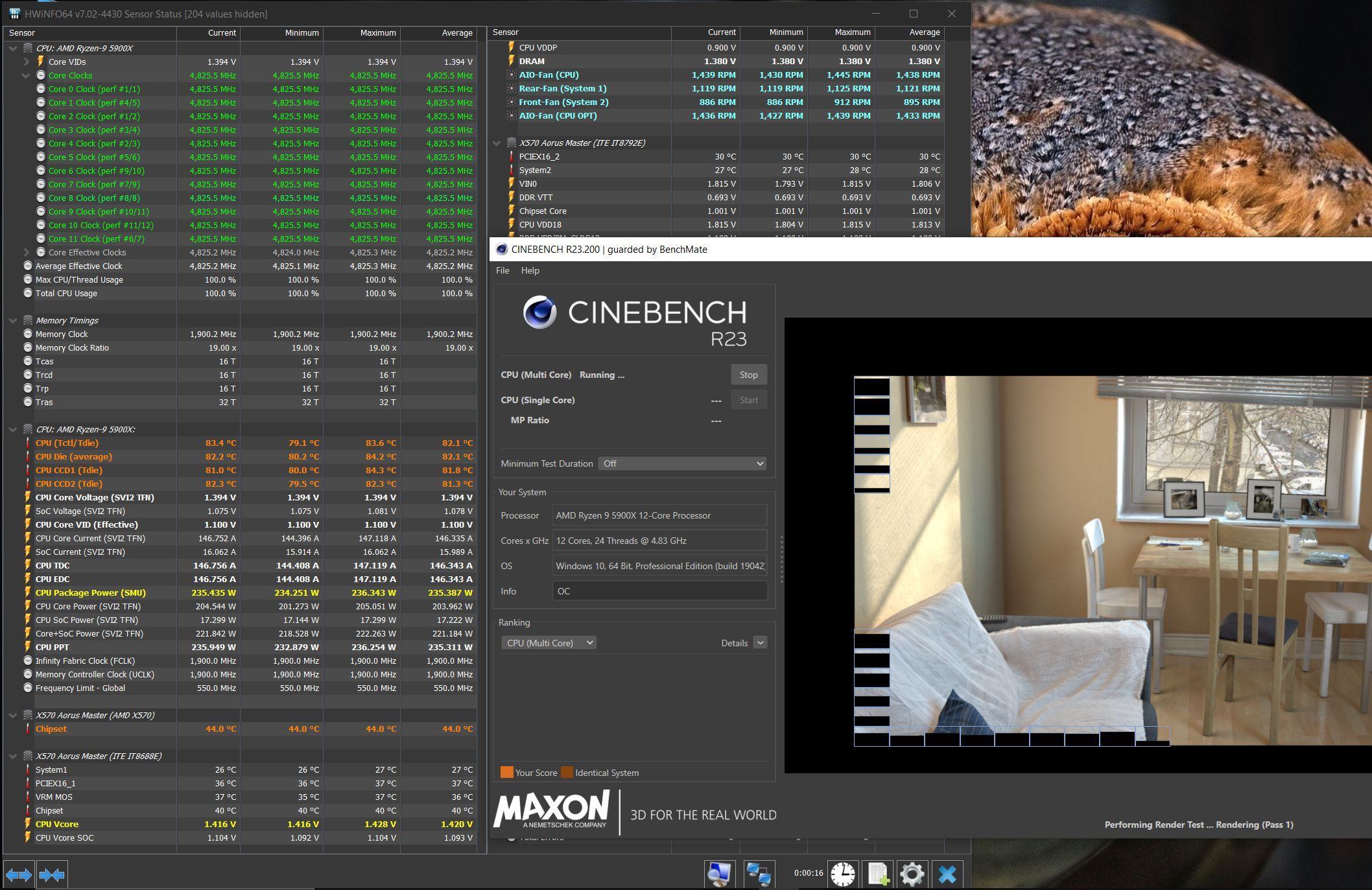

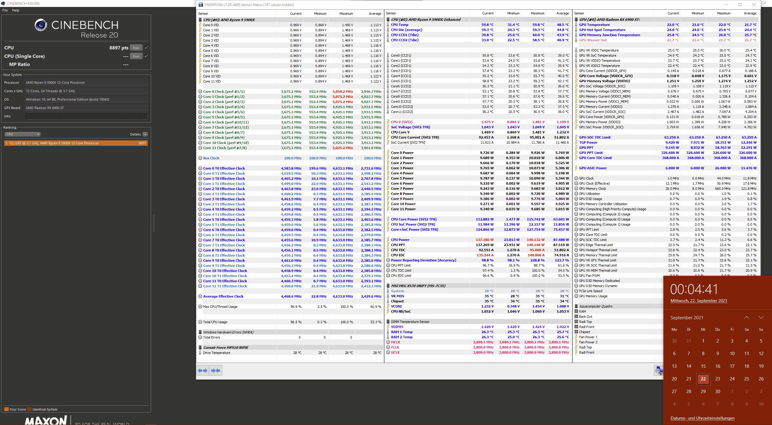

Nur für dich mal eben CB20 MC angeworfen, also kannst deine CPU noch behalten
Wenn ich ehrlich bin, finde ich solche Posting nur so semi-geil, weil entscheidende Informationen für die Bewertung fehlen bzw. man sehr schnell die Daten falsch interpretieren kann.
Du verweist hier ausdrücklich auf deine markierten Current-Werte, während deine Min-Werte im CCD2 (Tdie) auf bis zu 17,3°C runtergehen. Demnach interpretiere ich daraus, dass dein PC in dem Run draußen oder am offenen Fenster stand und du ihn vorher eine bestimmte Zeit ordentlich runterkühlen lassen hast. Anders kann ich es mir nicht erklären, wie man ein laufendes System so weit unter Zimmertemperatur bekommt. Da ich häufig benche, kenn ich solche Werte selbst nur allzu gut. Eine Zeitangabe (Zeit unten rechts) fehlt zwar, aber aufgrund deiner Avg-Werte von 33,6 - 26,5°C schließe ich daraus, dass der Run nicht sonderlich lange ging. Auch gibt dein Log keinen Aufschluss darüber, was deine Kühlung so treibt. Folglich kann man annehmen, dass wahrscheinlich Lüfter und Pumpe auf max lief.
Wenn man unter solchen Bedingungen bencht oder irgendwelche Temperatur-/ Kühlwerte präsentiert, die möglicherweise irgendeine Vergleichbarkeit darstellen soll, sollte man das mMn explizit mit erwähnen und mit offenen Karten spielen. Gerade solche Posting erwecken bei anderen Usern dann schnell den Eindruck, sie hätten eine schlechte CPU (Beispiel Thread), weil sie unter Normal-Bedingungen testen. Dabei sind gerade äußere Faktoren hier der ausschlaggebende Faktor wie die CPU letztendlich unter Setting A oder B performt.
Des Weiteren finde ich dein Delta von 7,1°C zwischen den beiden CCDs etwas hoch. Entweder ist dein IHS uneben (siehe Lapping-Thread) oder es ist aufgrund der kurzen Messdauer zurückzuführen, was ich eher glaube, da es im zweiten Run nur 3°C sind. Dennoch hab ich so meine Bedenken bei deinen Logs. Deine CPU & GPU dümplet teilweise unter Raumtemperatur (Core11 @ 20,5°C) (zweiter Log mit CB). Unter solchen Bedingungen ist halt keine Vergleichbarkeit mehr gegeben. Auch RAM-Temperatur von 26,3°C bei 1,46v ist für mich ein weiterer Indikator, dass hier mit kühler Umgebungstemperatur ordentlich nachgeholfen wurde. Unter Normal-Bedingungen haben die Arbeitsspeicher mit dieser Voltage nie solche Temperaturen. Wenn ich da falsch liege, kannst du mich jederzeit gerne korrigieren.

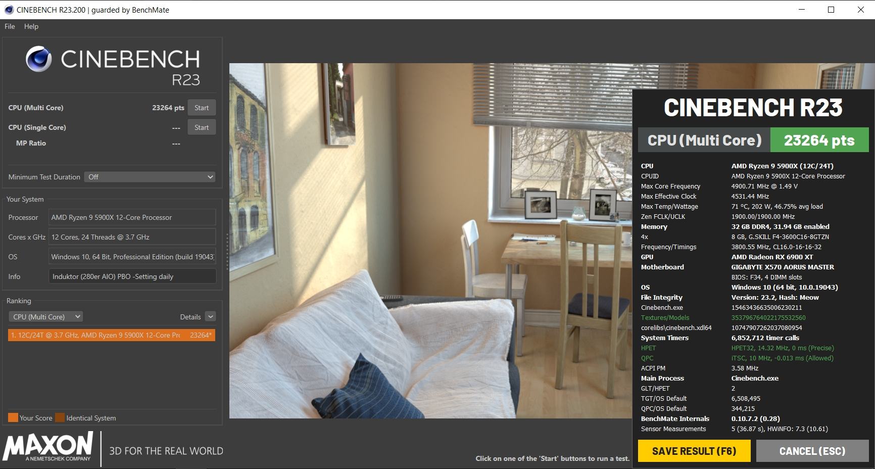

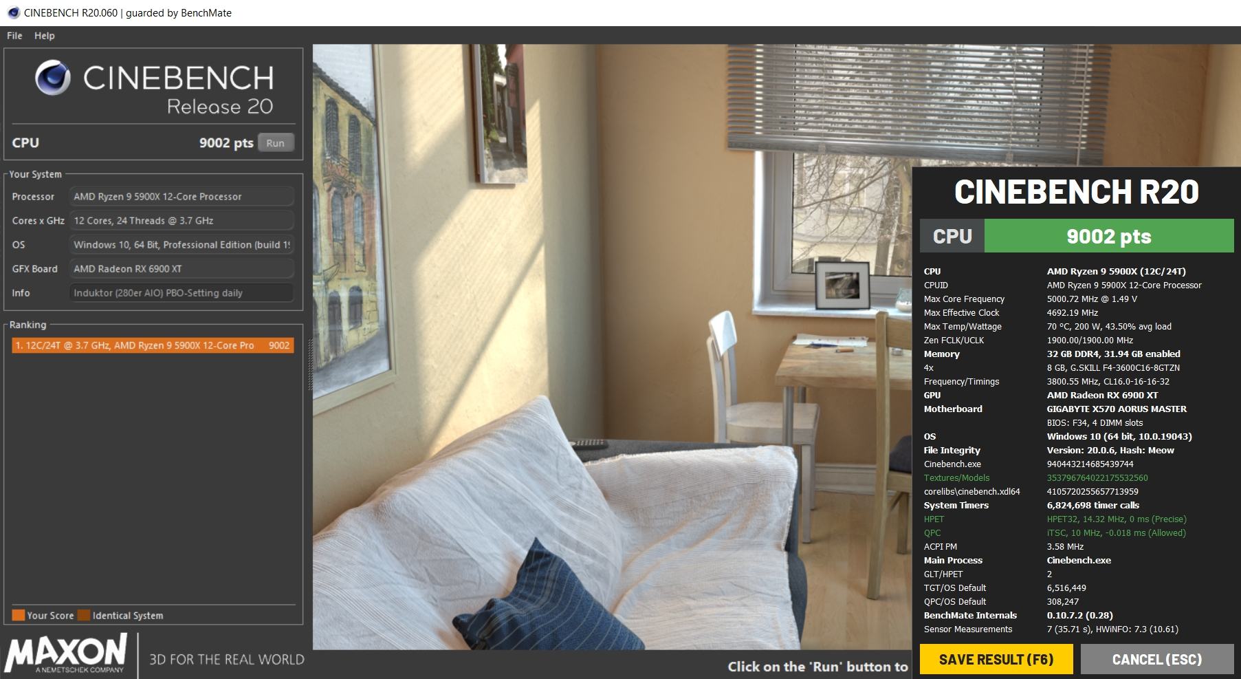

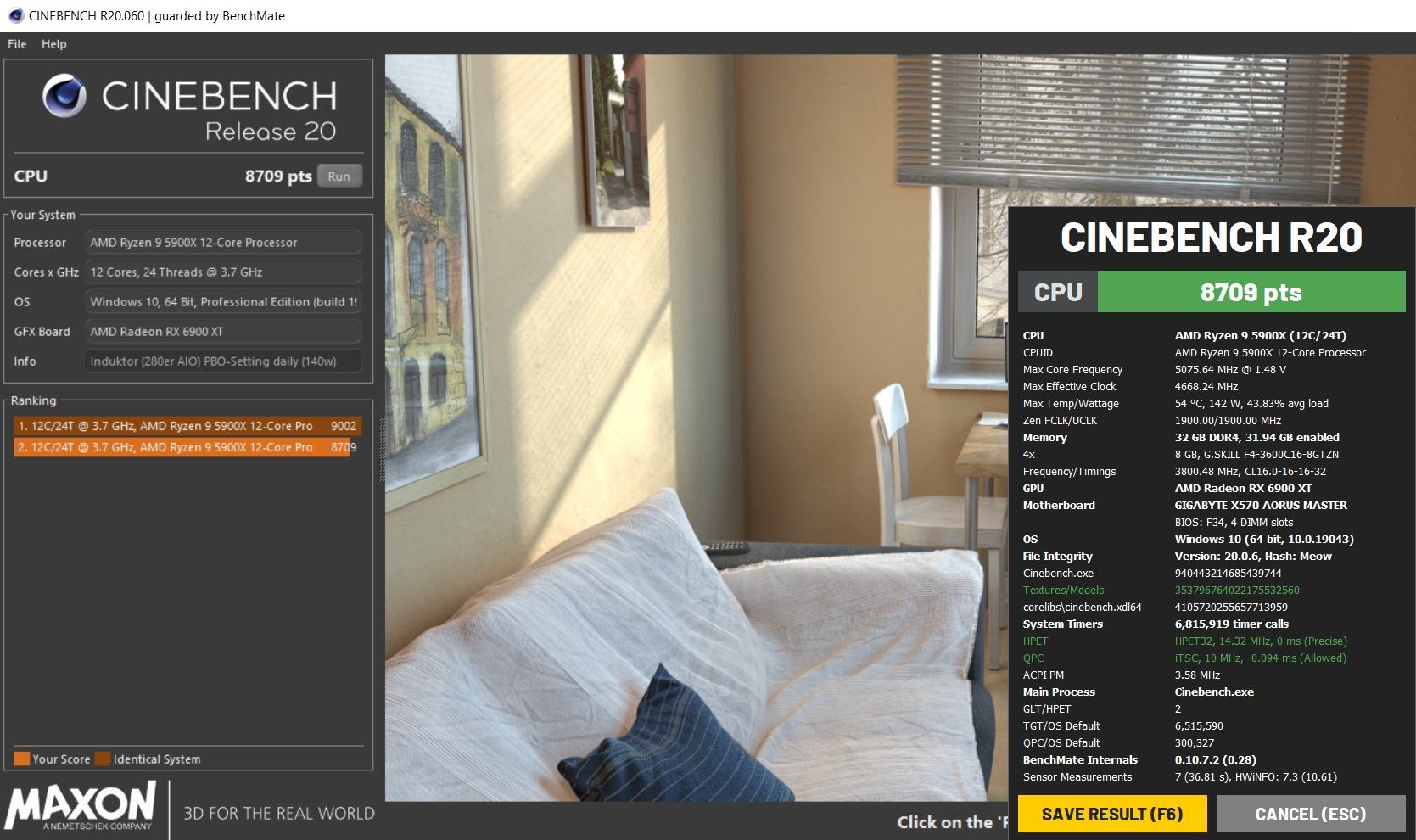

Ich hab mal versucht sein Szenario im Cinebench R20 und R23 nachzubilden. Hab mein PC ans offene Fenster (Außentemperatur 14°C) gestellt, AIO-Pumpe und AIO-Lüfter auf Max und dann jeweils einmal mit meinem daily PBO-Setting (-19/ +125 MHz) und einmal mit deinem Setting (142/ 95/ 140) gebecht. Hier die Ergebnisse:
CB R20:
Ich habe Runs mit Benchmate gemacht, so kann man besser nachvollziehen mit welchen Werten gebencht wurde. Nehme ich aus diesem Log die Max-Temps (54°C), bin ich bei gleichem Setting, knapp 6°C drunter, auch wenn keine Vergleichbarkeit wirklich gegeben ist, da man weder Kühlungsparameter (rpm Lüfter, rpm Pumpe, Wassertemperatur etc.), noch Außentemperatur kennt. Würde ich heute Nacht benchen und die Temperaturen noch einen Tick runterkriegen, würde ich wahrscheinlich auf eine ähnliche Punktzahl kommen. Vielleicht auch etwas weniger, da deine CPU möglicherweise etwas besser ist.
CB R23:

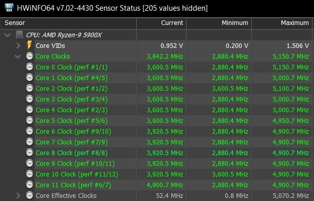

Die Boost-Raten hab ich gleichen Zuge (unter den oben genannten Bedingungen) auch gleich mal mit getestet. Ist jetzt nicht endgültig, aber tendenziell würde ich schon behaupten, dass meine CPU nen Tick schlechter ist. Vielleicht muss ich nur etwas weiter runter von den Temperaturen: (Avg: 36,2°C)
Was die Kühlleistung und ggfs. die Vergleichbarkeit angeht, hatte ich mich bereits im Vorfeld schon geäußert, da solche Beiträge immer wieder auftauchen. Auch aus dem Grund, da AIO's größtenteils hier im Forum verhasst sind. Entweder heißt es NH-D15 oder Custom-Loop, obwohl das eigentliche Setup viel entscheidender ist. Mit den richtigen Einstellungen (und Mods) kann man auch problemlos 240w beim 5900x kühlen:

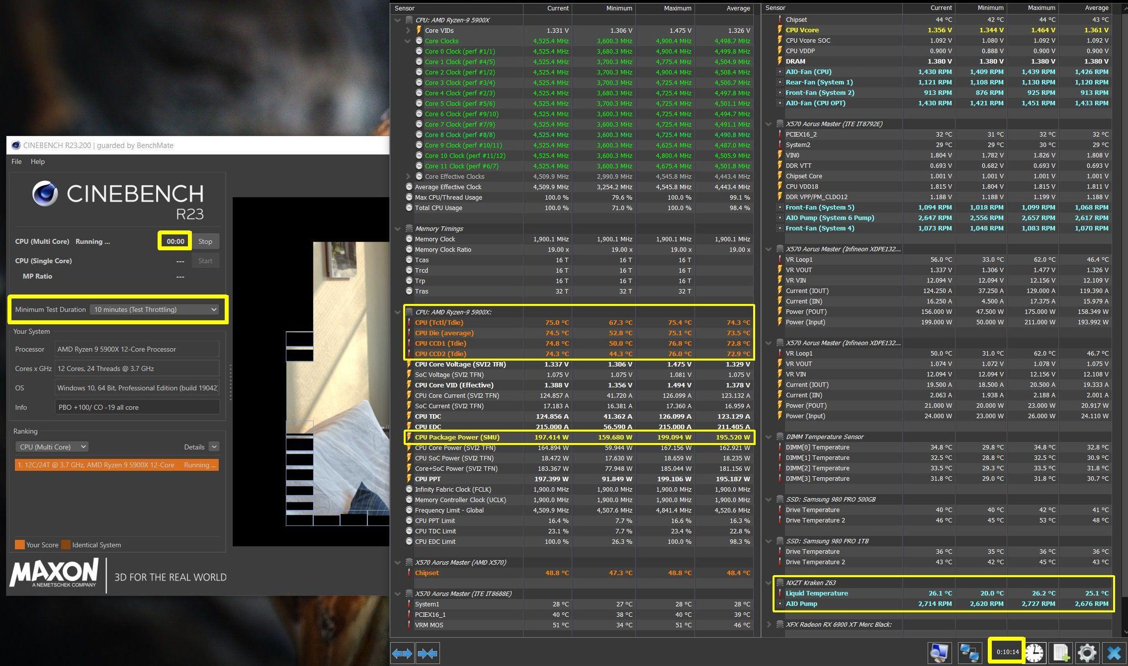

Was sehr häufig bei den HWinfo-Logs falsch interpretiert wird, ist die bloße Beurteilung der Current/ Avg-Werte, ohne Beachtung der Min-Werte. Natürlich habe ich sehr tolle Avg-Werte, wenn ich mein System vorher 3 Stunden im ilde herum-boosten/ -takten + ordentlich runterkühlen lasse und dann für 10 Sekunden CB anschmeiße. Exakt das gleich gilt für irgendwelche Boost-Raten. Beispielsweise in CB mit 140-200w Heatoutput hat man nie ansatzweise den All-Core-Boost, den man sonst im idle bei moderater Last auf einzelnen Kernen sieht, aber auf dem Log mit irgendwelchem idle-Blödsinn sieht's natürlich toll aus. Daher sind für mich die Min-Werte viel entscheidender, da ich so viel besser nachvollziehen kann, wie tatsächlich gebencht und geloggt wurde.
Damit man einen halbwegs nachvollziehbaren Log erhält, sollte man die Verfälschung durch die idle-Werte mMn aus den genannten Gründen rausnehmen und äußere Einflussfaktoren mit erwähnen. Diesbezüglich hatte ich damals einen 10-minütigen CB-Stresstest mit 200w Heatoutput gemacht:
Um die Beschönigung durch den Idle-Blödsinn aus dem Log zu bekommen, hab ich das System in dem Stresstest-Zustand einige Minuten laufen lassen und erst dann die Werte resettet (Uhr-Symbol) und auch den Log während des Stresstests festgehalten. Das lässt sich auch relativ leicht nachweisen, indem man Max- und Avg-Werte im Verhältnis sieht. Beide Werte sind nahezu identisch. Der Drop im Min-Wert entsteht jedesmal, wenn der Run durchläuft und neu geladen wird. Ist jedoch zu vernachlässigen, da Avg-/ Max-Werte über die gesamte Messdauer sehr nah beieinander liegen.

Das von Dir zitierte Bild zeigt es doch auch ganz gut, dass es gerade während des Runs aufgenommen wurde.
Ich bin mir nicht ganz sicher, was du hier meinst. Scheinbar verstehst du den Log nicht oder einfach nicht warum es geht. Da du nicht erwähnst, welche der beiden letzten Logs du meinst, gehe ich mal auf beide ein.
Erstes Bild mit 236w und 16 Sekunden:
In diesem Bild geht es darum, dass man mit dem 5900X im manuellen OC problemlos über 200w kommt und diese auch mit ner AIO wegkühlen kann. Ob sich's lohnt, muss jeder selbst wissen. Ist halt eher was für's Benchen und wo die Reise hingeht, wenn man die CPU auch lässt.
Zweites Bild mit dem 10-minütigen Stresstest:
Ist ein Beispiel wie man die Kühlleistung einschätzen und nachbilden kann, ohne irgendwelche Verfälschung oder Beschönigung von idle-Werten. Nimmt man idle-Werte mit rein und lässt auch noch die Messdauer weg, kann man halt alles Mögliche reininterpretieren. Wenn dich das nervt, dass man deine Logs dahingehend kritisiert, dann lass dein idle-Blödsinn weg, verheimliche nicht die Messdauer und kommuniziere klar wie du bencht bzw. unter welchen Umständen.
Und die angesprochenen 26° am RAM, was steht denn über dem Bild? "Gerade den Rechner nochmal gestartet"
In deinem oberen (ersten) Log hast du 32°C auf dem RAM. Auch das entspricht keinen Temperaturen und Normal-Bedingungen. Wenn man sich hier verschiedene Logs mit ähnlichen RAM-Settings anguckt, sind die Temps meist knapp über/ kanpp unter 50°C (luftgekühlt). Nah der 30°C-Marke ist dann meist Lüftung volle Pulle und kühle Außentemperatur. Im besten Fall schafft man vielleicht die 35°C Marke, aber dann mit'm direkten Lüfter/ Luftstrom auf die RAM-Riegel. Unter Normalbedingungen kommt ich jedenfalls nicht hin, nicht mal ansatzweise.
Also ehrlich, ist das Neid oder willst du mir irgendwas unterstellen?
Wie bereits gesagt, finde ich das gut, dass du zeigst, was technisch mit Ryzen geht und gönn dir das, ehrlich. Wenn du noch bessere Ergebnisse raushaust, gönne ich dir auch das. Ich habe ja kein Nachteil dadurch, wenn du bessere oder schlechtere Ergebnisse als ich hast. Mein Problem war einfach nur, dass du nicht so wirklich drauf eingehst, welche Voraussetzungen gegeben sein müssen, um überhaupt in diese Region zu kommen.
Auch dein Log mit deinen Current-Werten von 59°C ist genauer betrachtet wenig hilfreich. Zum einen sind 140w (beim 5900X) nicht wirklich eine Herausforderung für eine AIO dieser Klasse und zum anderen finde ich die Temperaturen, unter Beachtung der gegebenen Parameter, gar nicht so toll. 60°C für eine Kühlung, die auf Anschlag läuft + kühle Außentemperaturen (Ausgangspunkt CCD2 @ 17°C) bekommt auch ein NH-D15 locker gegekühlt.
