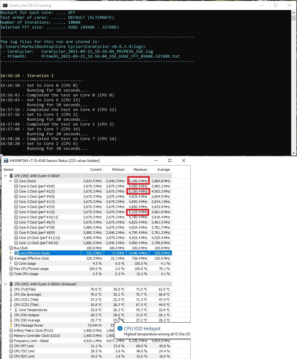

Das Problem an der Sache ist das deine CPU unter Multicorelast Tage lang per Prime stabil laufen kann, per Singlecoreboost dann aber abkacken kann...
Wenn du wissen willst wie hoch deine einzelnen Kerne takten einfach mal den Core Cyler runter laden. Den kannst du individuell einstellen. Die CPU dabei aber komplett auf Standard lassen (kein PBO usw) damit du überhaupt mal einen Anhaltspunkt hast was gute und schlechte Kerne sind. Gute Kerne erreichen hier ~4950 Mhz Singlecoreboost... Schlechtere Kerne nur ~4,7 oder noch weniger...
Hier mal ein Beispiel bei mir... Per PBO2 und Curve kann ich einzelne Kerne auch auf 5,15 Ghz takten lassen. Je nach dem wie gut die Kerne eben sind schaffen sie das oder eben auch nicht. Sollte etwas instabil sein zeigt es dir der Core Cycler auch an... Ich habe unten zum Beispiel nur 30 Sekunden eingegeben damit man sieht was die einzelnen Kerne überhaupt machen. Unter AVX oder AVX2 sieht das dann schon wieder anders aus... All das kannst du mit dem Core Cylcer einstellen. Wenn dir das die Zeit wert ist und den Rechner Tage lang auf Stabilität testen willst auf einzelnen Kernen spricht nichts dagegen, ist halt extrem zeitaufwendig damit alles stabil ist und du am Ende kein Clockstretching hast sprich dann sogar etwas weniger Leistung... Sprich der effektive Takt wird geringer = weniger Leistung...
Clockstretching: Core Clock = ~4,6 Ghz .... Effective Clock = ~4,3 Ghz
Normal: Core Clock = ~4,6 Ghz .... Effective Clock = ~4,6 Ghz
Überprüfen kannst du das nur unter voller Last wie im Cinebench...
Deine Kerne takten maximal "nur" mit 4950 MHz, der effektive Takt ist entscheidend, nicht der Performance Takt.

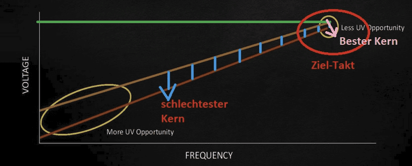

Die schlechtesten Kerne brauchen mehr Voltage um eine ähnliche Taktrate zu erreichen als die guten Kerne.
Nimm das Bild oben mal und stell dir die hellere Orangene Linie als 1.5v max vor (manchmal gibt es einen kleinen overshoot, dann gehen auch 1.506-1.513v drauf, ggf sogar noch höher wenn die LLC falsch eingestellt ist)
Nun siehst du, dass der Spielraum bei den besten Kernen am geringsten ist, da diese schon nahe am Maximaltakt (grüne Linie) sind.
Ein Negativer Offset bewirkt nun folgendes:
Der Kern erreicht mit weniger Voltage die selbe Taktrate und da kommt der Boost Algorithmus ins spiel. Dieser merkt nun "aha der Kern hat noch nicht die max Voltage also kann ich den Takt erhöhen" und schon boosted der Kern 20/30/50 MHz mehr bei geringerer Voltage.
Ein step im Offset entspricht real anliegend zwischen 2 und 4mv (3-5 wurde mal von AMD ausgegeben wenn ich mich recht erinnere).
Also wenn man mit Offset -30 z.B. einem Kern im Boost dann 90mv nimmt, gibt es einen Boost, bis zum erreichen der 1.5v die bei PBO aktiv automatisch das Maximum bilden.
Entsprechend höhere Taktraten könnte man erwarten.
Bei den besten Kernen hast du da weniger Spielraum, weil die ja schon nahe am maximal erreichbaren Takt der CPU liegen und im Vergleich zu den schlechtesten Kernen dafür weniger Voltage brauchen.
Beispiel:
Kern 1 braucht für 5 GHz 1.43v (bester im System) der schlechteste 1.475v schafft aber nur 4.9 GHz -> bei automatischer Taktung
Nun kommt der Boost Override und sagt +200MHz bitte -> Kern 1 Schafft 5150MHz (aktuelle Grenze beim 5900x mit allen neueren AGESA versionen) braucht dafür nicht mal ein Offset.
Der schlechteste Kern müht sich ab mit 1.5v kommt aber gerade auf 5000MHz weil der Spielraum kleiner ist (0.025 zu 0.07v).
Da die Automatik aber immer für maximale Stabilität sorgen muss (in jedem Fall für ALLE) kann das aber zuviel sein und mit weniger Voltage könnte der Kern dann höher boosten, genau das macht dann der Offset den du mit dem CurveOptimizer einstellst.
Hoffe das ist verständlich für dich ausgedrückt. @Ralle86

Falls es wen interessieren sollte, so sieht das aktuell bei mir aus laut HWinfo (aktuelles log mit 11std Runtime)
Auf die kurze Zeit zeigt das HW Info bei mir nicht an mit Allcoreeffective Max... Dafür müsste man das länger laufen lassen.. Die Takten dann schon auch höher... Das siehst du auch im jeden Cinebenchrun... Der effective Takt braucht länger... Der Singlecoreboost ist hier noch empfindlicher...
Hab das zudem auch noch nicht komplett ausgelotet, da ich keine Lust habe das Tage lang laufen zu lassen und ich auch jemand bin der die ganze Boosterrei auch unter AVX2 stabil haben möchte... Man zockt ja nicht nur. Vor allem auch beim Arbeiten oder Videorendern kackt dann so mancher PC schneller ab als einem lieb ist ;)
