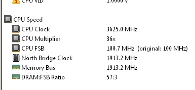

Test mit Bus Speed von 100,7MHz, Battlefield lief mit 106MHz gestern ohne ein Problem. Wobei die Erkenntnis ist das die Spannungen dafür wohl runter müssen.

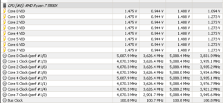

Weiter geht es mit einem Bus Speed von 100,8MHz, alles Achten.:fresse2: Preis/Leistungs Tip ist das MSI B550 Tomahawk.
@sledhammer Was versprichst du die vom Bus Takt? Aus welchem Grund spielt du damit rum?
So bei 100,4MHz soll doch schon Schluss sein, damit werden doch auch andere Komponenten mit übertaktet, Grafikkarte, Arbeitsspeicher 3828MHz......? und man bekommt die kleine Mehrleistung von dehnen mit.
Hoffe der M.2 Steckplatz wird mit übertaktet für eine M.2 mit PCIe 4.0 x4 und Windows 7.

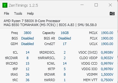

ZenTimings zeigt immer noch 3800MHz an selbst mit 3830MHz und 100,8125 Bustakt.:ROFLMAO:
