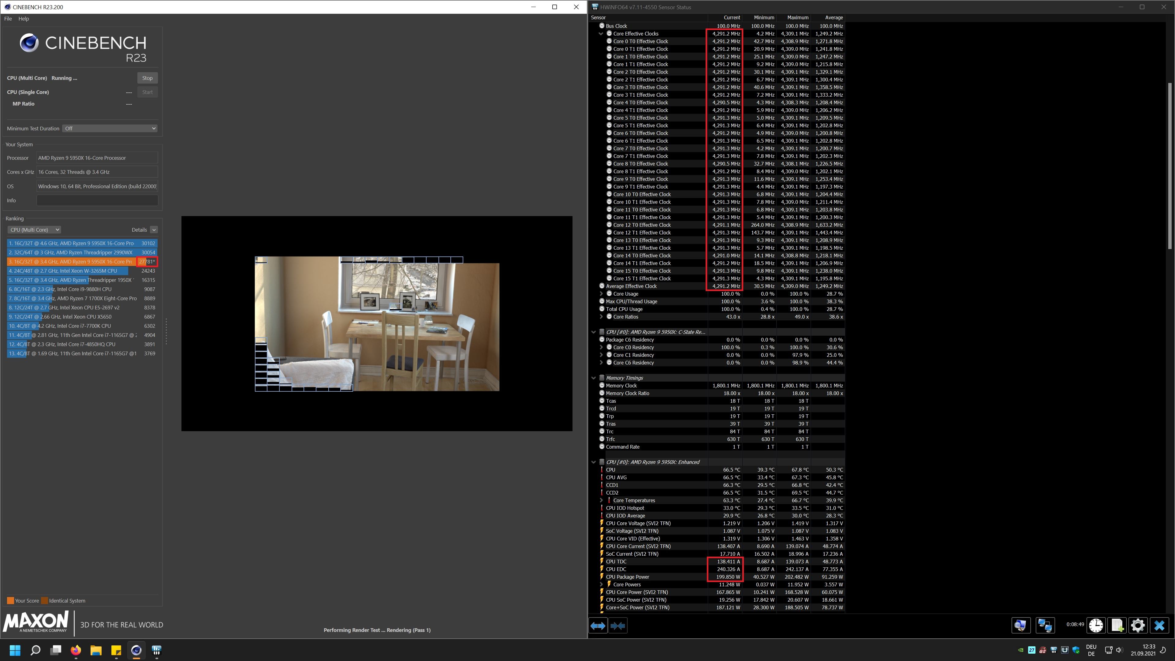

Hab mich damit noch einmal ein bisschen beschäftigt... Curve Optimizer greift hier gar nicht mehr... Hier hilft wirklich nur + Vcore Offset...
Clockstretching ist damit weg auf dem 2ten CCD.
Nachteile:
Der leicht höhere Singlecoreboost (5,05 Ghz) geht flöten mit mehr Vcore.. Die ~50 Mhz machen das Kraut auch nicht mehr fett, dafür boosten aber alle Kerne relativ gut....
Der Verbrauch ist minimalst höher.
Unter deutlich höherer Allcorelast sieht es natürlich anders aus... Komplett Standard wäre der Allcoretakt trotzdem niedriger minimum ~100Mhz bei identischem Verbrauch von 142 Watt..
Erreiche trotz leicht erhöhter Vcore über 22200 Punkte im CB23... Passt mir jetzt so...
Das bisschen mehr Leistung für Lau im Gegensatz zu Standard bei gleichem Verbrauch nehme ich gerne mit...

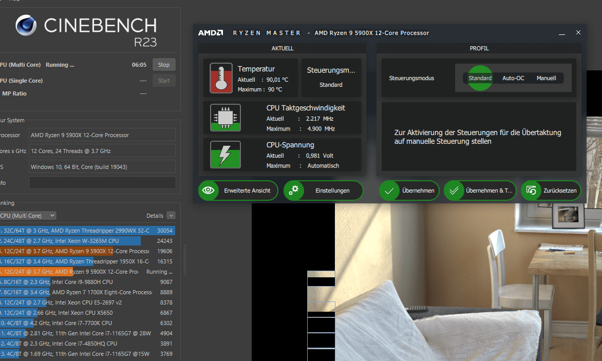

Seit gestern bin ich besitzer eines 5900x auf einem ROG X570 E-Gaming.
Aktuell läuft noch 2666 Corsair dominator Ram, den ich von meinem alten 1700x übernommen habe.
Kühler ist ein H100i AIO.
Alle Settings inkl. Spannung des CPU laufen auf Auto, kein OC. Um das gesamte System zu testen bevor ich mich an OC wage.
Mit ist bewusst, dass der RAM nicht zum tackten geeignet ist und wird vermutlich bald getauscht.
ABER: Nachdem ich nach vielen crashes in Prime herausgefunden habe, dass es an Prime selbst lag (fehlerhafte version 30.6, b1),
bekomme ab und an in Prime 95 Rundungsfehler (30.6, b4). Aber nur bei vereinzelten Workern.
Ich lese auch, dass moderne CPUs ihre Probleme mit Prime haben können und die Resultate nicht mehr unbedingt auf Instabilität deuten.
Temp liegt bei bis zu 85-90°C laut HW info !!! bei einer Spannung von ca. 1,32V (Auto). kann der Fehler aufgrund erhöhter Temperatur auftreten?
Müsste das System bei Non OC auf Auto Voltage nicht rock-solid laufen? Ich brauch ja nicht über OC nachdenken wenn er auf Standardtackt nicht stabil läuft ?!
Liegt es evtl an Prime? Ist Prime überhaupt noch zeitgemäß? Liegt es evtl an AVX?

Über 100 Grad bei 1,26V?!
Was mach ich fasch?
Ich vermute auch das die oben genannten Fehler durch zu hohe Temperauren zustande kommen
Ist der Kühler richtig montiert?
Mehr wie die beiden Schrauben beim AM4 Sockel anziehen geht ja nicht. WLP sollte nicht zu wenig sein.
ADD:
- Wenn der CPU auf AUTO läuft, reguliert er die Spannung in cinebench bis auf 1,00V runter und wird dadurch nicht über 90Grad warm. Ist das Thermal throtteling?
- Wenn ich die Pumpe vom Strom nehme, steigt die Temp rasant an, also funktioniert die Pumpe. Mir ist aber aufgefallen, dass im AIO recht viel Luft ist. Das Teil sit schon über 4 Jahre alt.
Aber der Radiator wird beim Einlass sehr warm, beim Auslass ist er kühl. Müsste dann doch eigentlich alles laufen. Oder ist das ein Anzeichen für schlechten Flow im AIO?
- Außerdem schwankt die Leistung von Cinebench erheblich. Auch der tackt geht bei Auto runter auf 2,4 GHZ. scheint als wolle er nicht über das angegebene MAX von 90 grad kommen.
@Chili
Du hast in erster Linie erst einmal ein großes Temperaturproblem. An OC brauchst du erst gar nicht denken. Stell mal auf Standardeinstellungen um die CPU nicht unnötig zu quälen und lass mal Prime ganz weg. Erst wenn du Cinebench kühl hinbekommst kannst du mal an den Primestresstest denken...
Bei 90 Grad drosselt die CPU und das tut sie in deinem Fall auch... Siehe mal meinen Cinebench run bei Standard TDP von 142 Watt an weiter oben. Meiner erreicht gerade mal maximal 64 Grad im Cinbebench R23 und ich habe auch nur eine umgebaute AIO... Da stimmt was nicht bei dir...
Eventuell ist die verstopft oder zu klein? War zumindest bei mir der Fall das ich meinen Radiator spülen musste. Zudem war meine Pumpe defekt und hatte die selben Probleme wie du.... Um welche AIO handelt es sich?

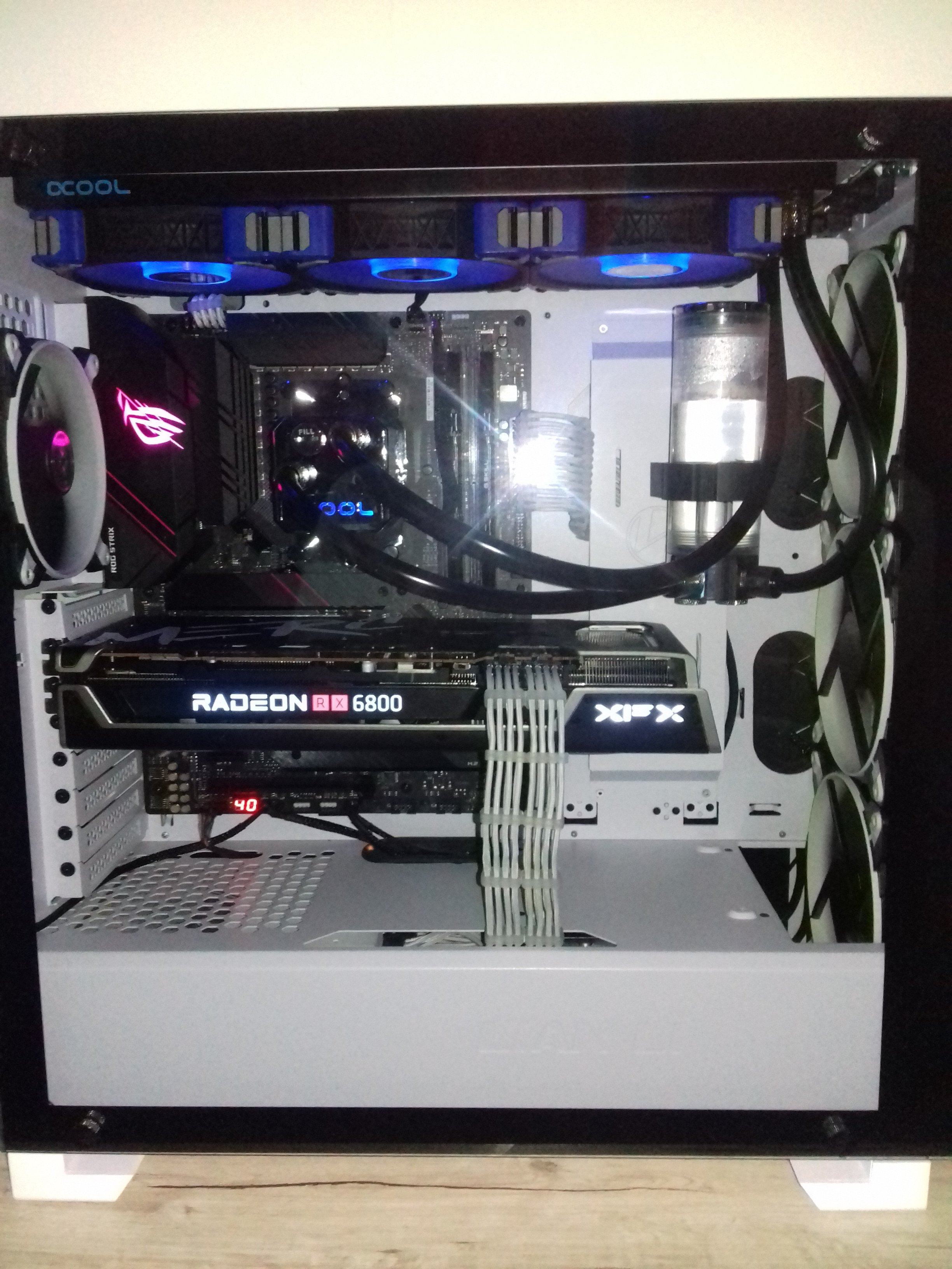

Bei mir sieht das so aus: (werd aber irgendwann auf eine richtige Wakü umsteigen)

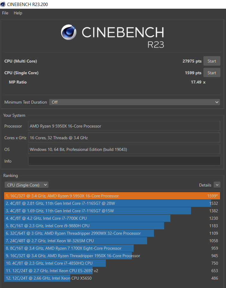

Vermutlich die Temperatur. Diese Werte schaff ich mit
PBO:
PPT: 160W
EDC: 170A
TDC: 130A
ASUS X570-E Gaming
Ryzen 5950X
32GB GSkill 3600MHz CL16
Noctua NH-D15S
Singelcore Boost Effektiv 2 Kerne 5030 die anderen 4950 bis auf 2 die nur auf 4900 gehen.

Hmm, ist schon komisch, deine Werte schaff ich mit 150W PPT, 115A TDC und 165A EDC, mit optimierter Curve :
Temperatur schätz ich mal nicht, weil meine Temps sind nur minimal niedriger, was mir ins Auge fällt ist deine Core-Voltage, du hast da 1,219 V, da bin ich bei 1,094-1,100V ..
Hast du die auf Auto oder von Hand eingestellt?
Mein Vorschlag wäre, erstmal das BIOS wieder zurück auf die Herstellerversion zu flashen, und dann stellst mal deine Kerne von Hand ein (Curve-Optimizer),
und setzt mal dein PBO auf "Manual" und trägst mal die Werte von Hand ein oder alternativ stellst wenn vorhanden auf "MB-Limits" und schaust was rauskommt.
Und mit ner guten Kurve sollten im SC auch die 5GHZ fallen, wenn´s gut läuft..

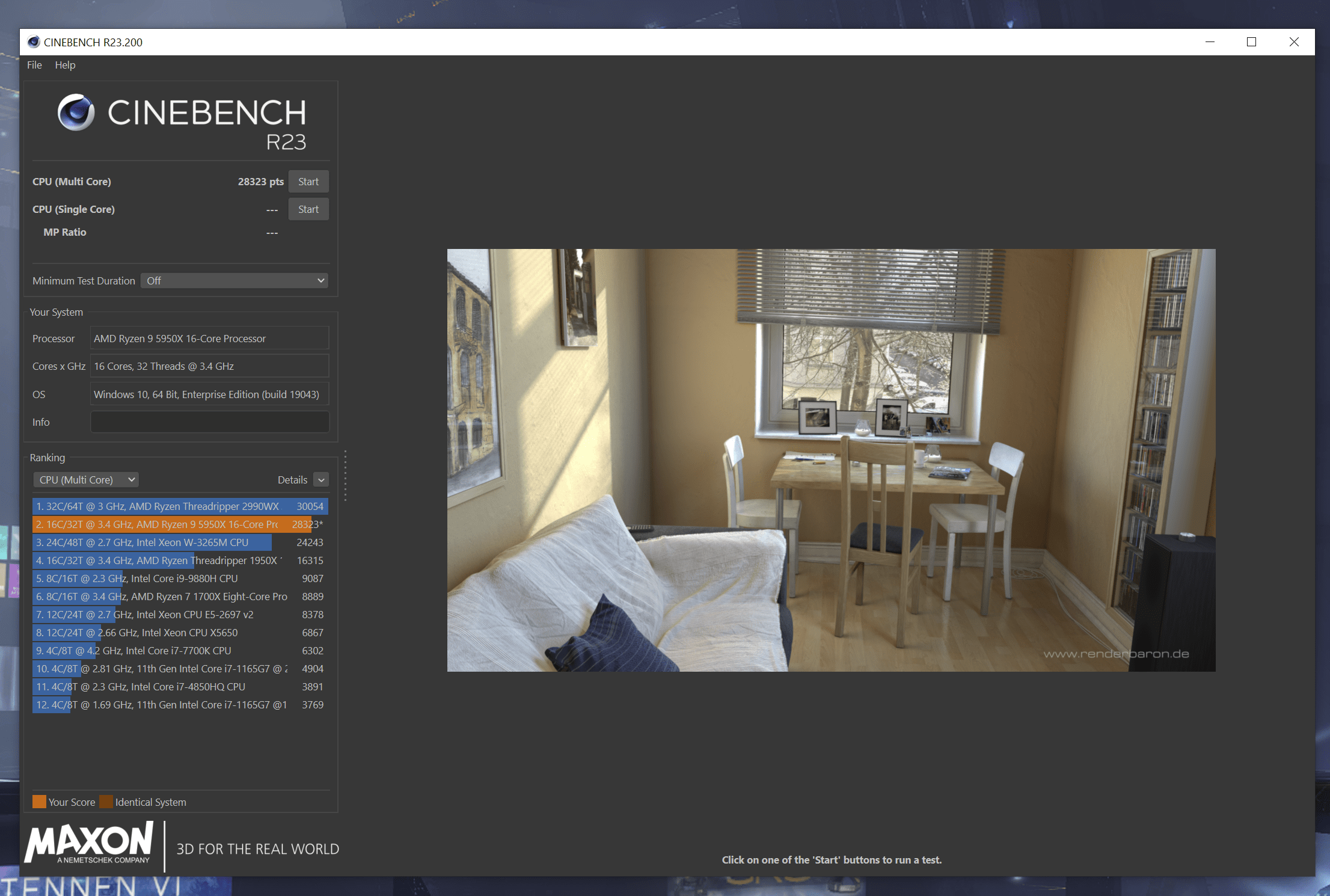

Bin absolut entnervt, hab meinen 5950X noch nie auch nur nahe der 5GHz gesehen, das beste was ich bis jetzt geschafft habe waren die 4,6Ghz allcore mit knapp über 30000.
Glaube nicht, das du ohne Eis nen 5950 auf allcore 5GHZ bekommst, der beste hier im Forum in den CB23-Charts hat ein CCD mit 4,9 GHZ, das 2. mit 4,85 GHZ
4,7-4,8GHZ könnten noch drin sein, mit sehr guter Kühlung, aber mehr ? Problem ist, das man die Hitze gar ned schnell genug wegbekommt.
Und so schlecht sind 30k+ echt nicht für allcore, da gibts einige hier, die weniger schaffen..

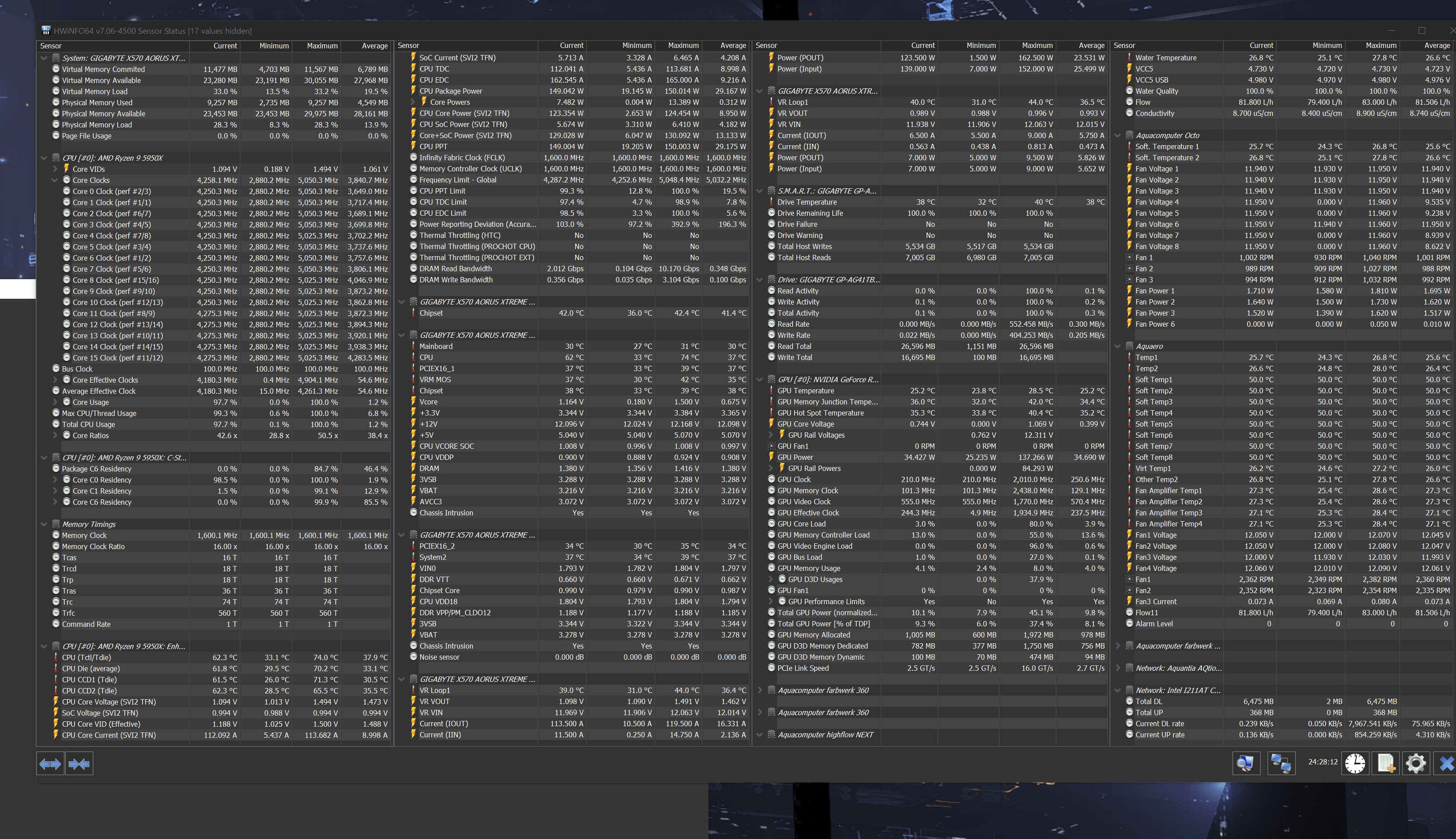

Du kannst in HWInfo mal weiter schauen, irgendwo konnte man PPT, EDC und TDC usage in % ablesen. Bei mir geht entweder EDC oder TDC nur bis maximal 190A, (glaub ich ungefähr, hab keine genaue Zahl mehr im Kopf) egal was ich im Bios einstelle und ist dann auf 100% -> Limitiert.
Edit: ist sonst evtl der Curve-Optimizer oder der VCore Override etwas zu aggressiv eingestellt und du hast Clockstretching ?
